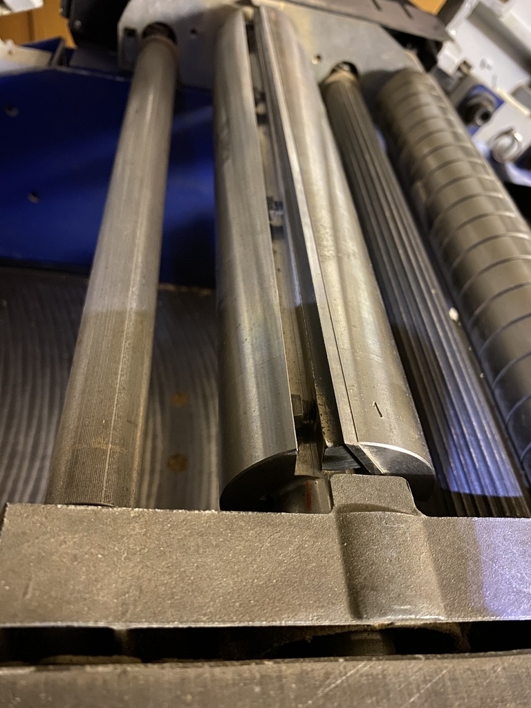

Bonjour tout le monde.
Si une bonne âme ici possède une dégauchisseuse en 310 avec un système Lurem, est-il possible de prendre les cotes de l'arbre pour moi ?
J'ai une vieille dégau non identifiable mais montée avec un arbre lurem, paraît-il. Je voudrait bien vérifier ça, vu que je n'ai pas de contre fers et qu'il faut que j'en chope 3.
Pour vérifier j'aurai besoin du diamètre et des côtes des usinages de l'arbre :)
Ou si quelqu'un a une lurem en haute Loire, je peux passer !
Merci a vous !

Bonjour, j’ai une 310E.
Diamètre de l’arbre 60 mm
Longueur 310 bien sûr
Je n’ai pas l’intention de démonter le tout pour vous donner toutes les cotes!
Selon notice: Roulements 6205 RS ce qui veut dire diamètre arbre 25mm.
Les contre-fers ont la forme d’un trapèze rectangle:
Angle inférieur 60deg. Hauteur 12mm, partie supérieure (évidée pour évacuation des copeaux) largeur 5 mm. 4 vis de serrage.
En espérant que cela vous suffise!

Merci beaucoup pour cette réponse mataf83 !
Cela va bien m'aider :)
