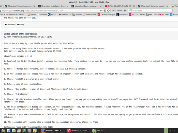

Je suis moi aussi sous Linux Mint et j'ai réussi à installer SKP 2017 Make en suivant la procédure décrite sur cette page : appdb.winehq.o...n&iId=34500
tu vas dans "Comments" et tu cherches le commentaire suivant :
(photo ci dessous)
Edited version of the instructions
by John Wolter on Saturday March 11th 2017, 21:43
tu suis pas à pas ce qui est écrit et ça devrait fonctionner.
Je suis une semi burne en informatique et j'ai réussi.
c'est (très) long, tu vas voir des kilomètres de Terminal défiler devant tes yeux (tu te croirais presque dans Matrix) mais au final ça fonctionne !
