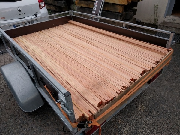

J'ai fais couper il y a quelques années, en scierie, dans du douglas, des planches de 2m+ 45mm 10mm.
Précision à +/- 2mm (meilleur en réalité) et prix de la coupe plutôt raisonnable. (720€ TTC/m^3 coupé, en septembre 2017)

Je m'en suis servi de lames pour occulter sur un grillage en fils rigides.
