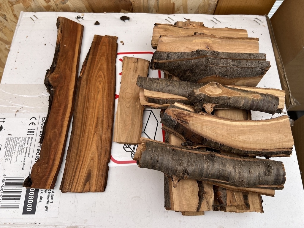

Je récolte des branches d'Olivier principalement mais aussi de Cerisier, Cade, Pistachier, Amandier, Noyer, Châtaignier ou autres …

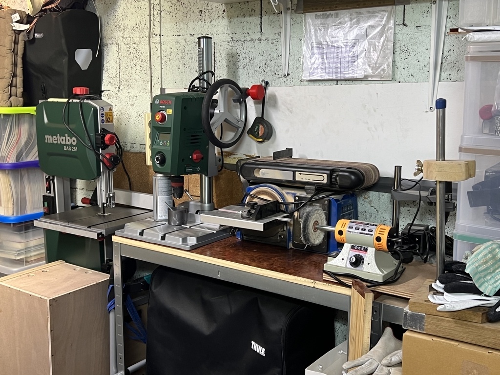

Je les découpe à la scie à ruban en petites plaquettes de 30 ou 100 mm de large par 150 à 300 mm de long, tout cela sur une épaisseur de 5 à 10 mm
Actuellement, je "rectifie" les épaisseurs en fonction du besoin avec une ponceuse stationnaire.
C'est un peu galère car le bois chauffe et brule même parfois,
je tiens les plaquettes avec les doigts… aie !
Et selon le bois c'est long et certaines traces de la scie à ruban ont du mal à disparaitre.

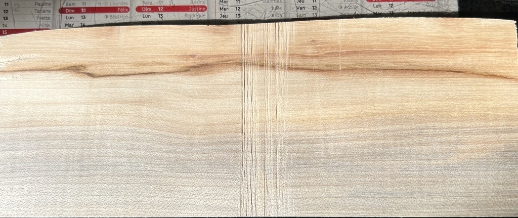

rebonjour je suis allé sur votre site et le sciage au ruban est de très mauvaise qualité ruban qui vibre et défaut de planéité c'est bien cela qui faut améliorer

Maintenant si vous pensez pouvoir m’aider à améliorer la découpe avec cette machine, je suis tout ouïe !
Je n’ai malheureusement ni la place, ni les moyens d’avoir une machine plus grosse.
Bonne journée

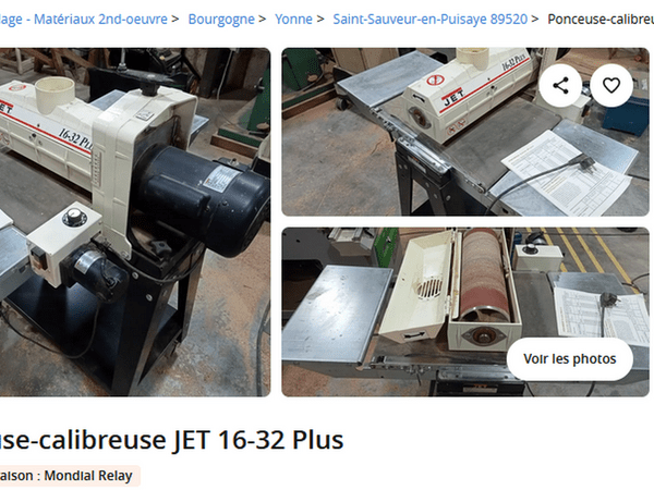

Là Jet 16-22 en vente actuellement sur LBC est-elle une bonne machine ?

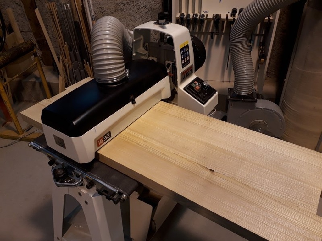

16-32 (16" = 40 cm) et comme le rouleau est ouvert d'un côté, en théorie tu peux passer une planche de 32" en la retournant. En pratique... c'est difficile de ne pas avoir un cran entre les deux passes.
J'en ai une, plus récente apparemment, et c'est un choix d'en avoir une ou pas. "Les vrais menuisiers ne poncent pas", dit-on, et comme je ne suis pas un vrai je ponce, et le ponçage, c'est très très chiant. Avec ça tu passes ta planche et elle ressort poncée, un vrai luxe !
Après, il y a aussi des inconvénients !
  • C'est une "grosse machine" (petite par rapport à d'autres, mais grosse par rapport à un rabot à main), donc pour faire des petites planchettes, c'est "riche" !

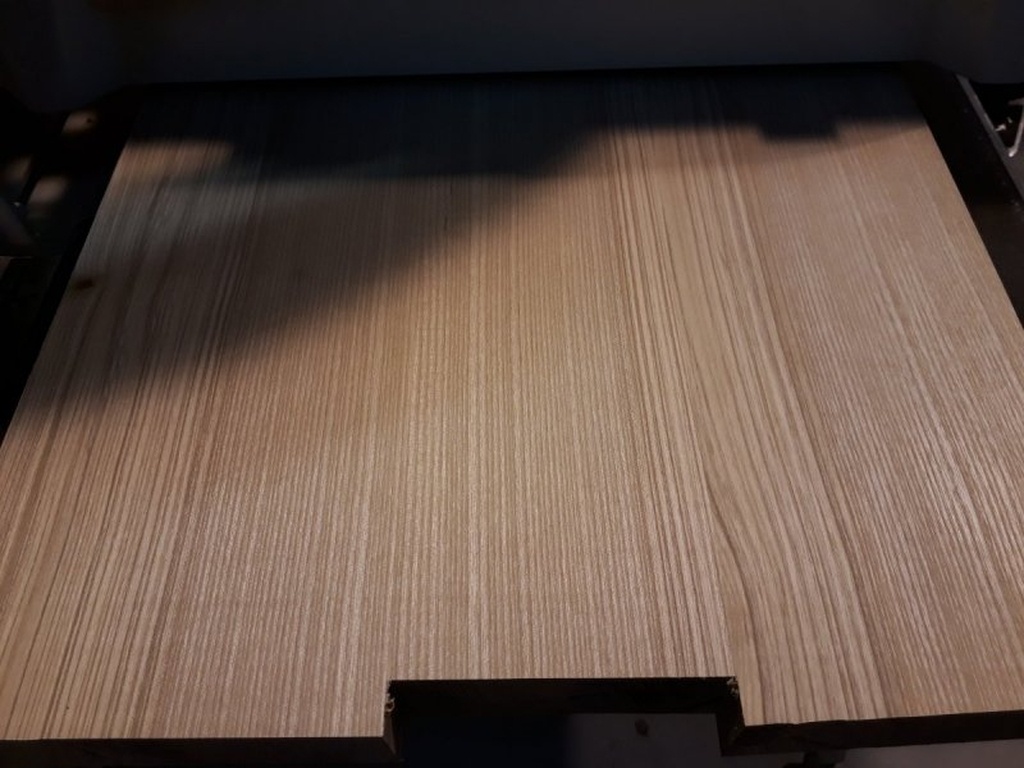

  • Le travail en 1 passe nickel comme sur la photo, c'est quand la planche est bien rabotée et que la bande est neuve,
  • Les bandes coûtent une blinde (moi je les achète sur LBC et je les retaille à la bonne largeur / longueur + biseau),
  • Bandes d'abrasif sur tissu obligatoire (abrasif sur papier : ça se déchire tout de suite),
  • Aspirateur à copeaux indispensable,

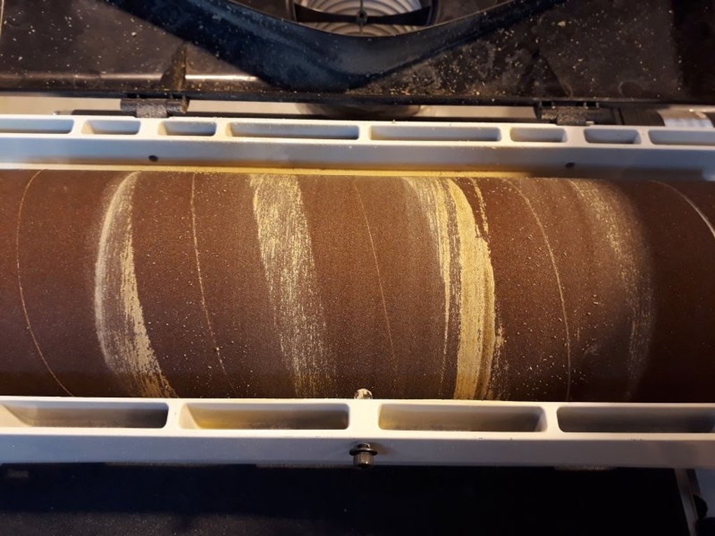

  • Dès que la bande est un peu saturée (si tu l'entretiens mal ou si tu passes sur un nœud), ça chauffe et ça marque ton bois...
Conclusion : pour faire des petites planchettes de 12 cm, c'est riche, mais si tu as d'autres projets et activités de menuiserie, cette machine est un "caprice" bien agréable.
Il existe un modèle 10-20", qui se pose sur table. Un peu léger pour de la menuiserie, mais pour ton application ce serait idéal.
Ceci dit, comment s'y prennent les vrai menuisier pour s'éviter le ponçage : racloir et rabot. Les solutions évoquées dans les autres réponses sont très bonnes.
Pour info, une Jet 16-32 neuve vaut environ 2000 euros, en toucher une d'occasion pour moins de 1000, c'est pas mal, mais si tu divises par le nombre de couteaux que tu vas faire, c'est peut-être un peu prohibitif ! C'est pour cela qu'acquérir une telle machine se pense dans sa globalité, pas juste pour tes manches de couteaux.

La 16-32 du BC est peut-être déjà vendu de toute façon :-(

J'oubliais de répondre à ta question : pour passer une planche en toute sécurité, il faut que sa longueur soit au moins égale à l'écartement des deux rouleaux de pressage, donc 12 cm ça doit être la limite.
Et pour répondre à l'autre question : il est difficile de se prononcer sur photo, mais la machine en elle-même est bonne, je suis content de la mienne. Celle du bon coin a le mérite d'avoir les tables d'entrée et sortie (qui me manquent cruellement).
Il existe aussi un modèle un poil plus grand chez Jet (18-36"), qui apparemment oscille de droite à gauche. Je suppose que cela permet d'homogénéiser l'encrassement de la bande, donc que c'est un plus (mais plus encombrant, évidemment, et il ne faut pas s'en approcher quand elle tourne !). Tu peux trouver des vidéos sur YT.

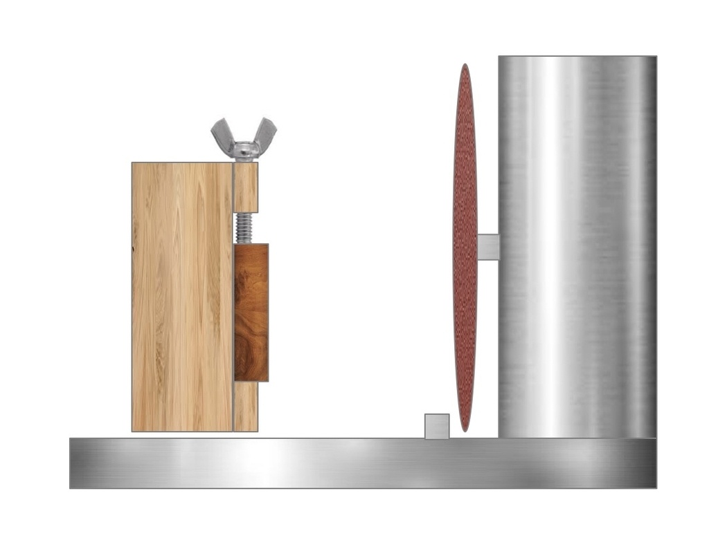

J'ai déjà fait des plaquettes très fines (tellement que le bois s'arquait, de l'ordre d'1,5mm je pense) usinées au "lapidaire du pauvre" (plateau porte-abrasif monté sur perceuse, l'avantage c'est de pouvoir tourner moins vite donc ne pas brûler le bois)
Si tu n'as pas de rabot (on en trouve en bois dans les 5€ en vide-grenier) , tu peux essayer d'affiner au plus les traces de scie avec une râpe, puis une lime et "finir" la surface au ciseau à bois très bien affuté…

tarpan
Ok, c'est le geste (rarement bien symétrique) associé au fait que les grains en périphérie de l'abrasif ont une vitesse angulaire supérieure, donc plus de matière enlevée… alors il te faudrait te faire une sorte de guide qui puisse tenir la plaquette et coulisser quasiment // à l'abrasif en venant s'appuyer sur un guide fixe juste devant l'abrasif (en faisant attention à éviter que ça devienne trop dangereux en cas de blocage, donc faire des passes d'1mm max à la fois)
En image un exemple de ce à quoi je pense

Tout est dans le fait d'obtenir une référence correcte pour guide le morceau à rectifier et quelque soit la machine 🤔
Pascal84130 la partie lapidaire de ta ponceuse à une rainure qui sert à ça. Tu fixe un tasseau qui coulisse dedans sans jeux et ça grandira le déplacement parallèle au plateau
Je fais cela sur mon grand lapidaire (ponceuse).
Sinon, avec une défonceuse, une fraise à aplanir, et un montage (cadre permettant de déplacer la défonceuse à une hauteur définie au dessus de la pièce de bois , elle-même fixée sur un plateau.

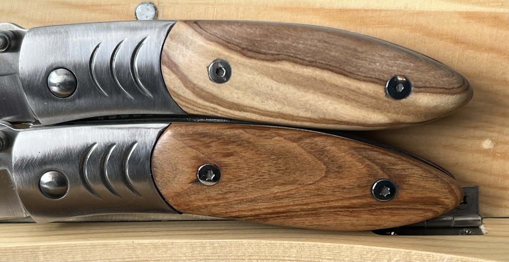

Je précise, je ne confectionne que les manches !
Malijaï
Justement c'est le bois qui nous intéresse ici... Et on n'a pas tous Face book, donc les publier ici serait super ;)
Pascal84130
Quelques exemples :
