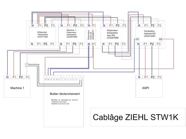

Je me suis équipé du boitier de déclanchement automatique de l'aspiration Felder ZIEHL STW1K. Et j'ai ramé comme un galérien pour le câblage, étant donné le peu d'info qu'on trouve sur internet à ce sujet. Voici donc un schéma qui permettra sans doute à quelques boiseux d'y passer moins de temps que moi !
Et voila ma question : l'un de vous s'aurait-il comment faire sauter la temporisation de 10 secondes qu'impose le boiter avant coupure de l'aspi ?
Merci et bonne journée

A voir le schémas, le seul endroit ou peut se trouver cette tempo est dans le boitier de déclenchement.
Et ce boitier est utilisé pour détecter le démarrage de ta machine.
Car les autres appareils sont des modules standards.
Désoler.
JeanFrancoisF
Bonjour. En effet la tempo est nécessaire mais pour ton info elle est fixée à l’intérieur du boîtier par une résistance et un condensateur. Ces éléments dont soudés sur la carte électronique et il n’y a donc pas de réglage possible comme ça pourrait être le cas avec un potentiomètre. Le seul moyen est de changer l’un ou l’autre.

  • C'est bien la bobine qui est schématisée entre la phase 3 de la machine 1 et les bornes 0 et 1 du boîtier ?
  • Où les as-tu positionnées ces bobines ? Dans chaque machine ? Dans le tableau ? Dans un boitier séparé par lequel tu fais passer les câbles de chaque machine ?

Que est le modèle de ton aspirateur exactement?
J'ai acheté ce boitier et souhaite l'installer sur mon RL200 de Felder mais je ne le comprend pas vraiment....
En fait le contacteur triphasé (à droite) c'est un des trois qu'il y a dans la machine??
Et le monophasé 2A qu'il y a sur ton schéma est externe à la machine?
On ne peux pas installer le boitier directement dans la machine?
Je demande car j'ai 3 positions sur le contacteur de la machine : décolmatage, automatique et manuel.
J'imagine donc que je peux l'installer dedans, non??
Aussi sur ton schéma tu relis le A1 au A2 via le P1 du disjoncteur mono, ce n'est pas une erreur???
Désolé si je pose des questions peut être évidentes mais je ne capte pas trop pourquoi felder n'explique pas clairement comment l'installer sur leur machine vu que c'est eux qui vendent le boitier...
JeanFrancoisF
Je peux apporter qq éléments : A1 et A2 servent à alimenter le boitier en 220V mono par un disjoncteur comme sur le schéma. Puis il faut prévoir un contacteur tri commandé sur ses bornes A1 et A2 par le boitier ZIEHL via les bornes 18 et 15. Je ne sais pas si sur ton RL200 tu as un contacteur de ce type déjà prévu pour ça, si ce n'est pas le cas il faut en prévoir un en externe. Il faut vérifier sur le schéma électrique du RL200. Sur le schéma de thebalde33 le contacteur de droite et externe et indépendant de la machine. En espérant avoir éclairci.

La data sheet sur le STW1K (site ZIEHL) indique 2 options pour le STW1K : soit délai au démarrage de l'aspi de 3s, soit l'absence de délai à l'arrêt. Je ne sais pas comment activer ces options. Demande en cours au support ZIEHL.
javelin16
Réponse du support Ziehl: le boitier STW1K ne permet pas un réglage de la Tempo à l'ouverture du relai. Soit STW81V (réglage possible de 0 à 60 sec), soit STW84V (réglage possible à la fois sur le délai de démarrage et le délai d'arrêt). Beaucoup plus chers que STW1K.
JeanFrancoisF
Bonjour, la borne 16 est le contact NF (normalement fermé) du relais de sortie. Rien à voir avec la tempo. De plus les composants du boitier sont des CMS, dont délicats voire très difficiles à dessouder sans le bon équipement.
JACQ22
Bonjour, la tempo de 10s après coupure de la machine se fait par le boitier lui même, il faudrait avoir les plans de ce boitier. A quoi correspond la borne 16 non utilisée?
JACQ22
Vous auriez dû le faire vous même avec un contacteur et un contact auxiliaire temporisé qui lui est réglable. Ce type de boitier est cher et non modifiable pour le commun des mortel. Pourquoi poser une question puisque vous avez la réponse?
