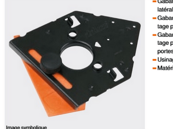

Ils ont également un gabarit de perçage à prix plus raisonnable (voici un extrait de leur catalogue) :
Mais pour l'utiliser, il faut déjà avoir fait l'alésage de 35.
La question est : y a-t-il un gabarit pour faire l'alésage de 35 ?
Et au passage, si quelqu'un a du retour d'expérience sur ce gabarit ou sur l'ecodrill, et des bons conseils à me donner...

Blum France
Bonjour Ara ,
Effectivement nous avons l’ECODRILL qui est très complet et qui vous permet de réaliser facilement tous les perçages nécessaires à l’installation de nos charnières, sans risque d’erreur.
Vous pouvez aussi utiliser notre gabarit 65.059A de plusieurs manières : youtube.com/wa...h?v=0622tqT6PXY. Dans cette vidéo, nous présentons une charnière INSERTA mais grâce à un réducteur fourni, vous pouvez aussi usiner des charnières à visser. Sur le gabarit, il y a un emplacement pour positionner ce réducteur sur la mèche, permettant de percer à la bonne profondeur.
Voici quelques éléments de comparaison entre nos deux gabarits :
Avantages ECODRILL
  • réglages faciles grâce aux butées intégrées, profondeur préréglée
  • aspiration incluse sur notre nouveau modèle
  • garantie de l'équerrage de la charnière une fois posée
Avantages 65.059A
  • pour perçages des positions des vis, avantage de mettre la charnière d'équerre
  • prévu pour pré-perçage des tourillons ⌀8 des charnières INSERTA, solution de réducteurs pour compatibilité d'une mèche ⌀2,5 mm
  • butée de profondeur incluse
  • pas de réglage préalable
  • pré-perçage ⌀35 à faire avant avec une autre machine
À part l’ECODRILL et la MINIPRESS, nous n’avons pas de solution pour percer le Ø35.
N’hésitez pas à revenir vers nous pour d’autres questions !
Très bonne journée.
