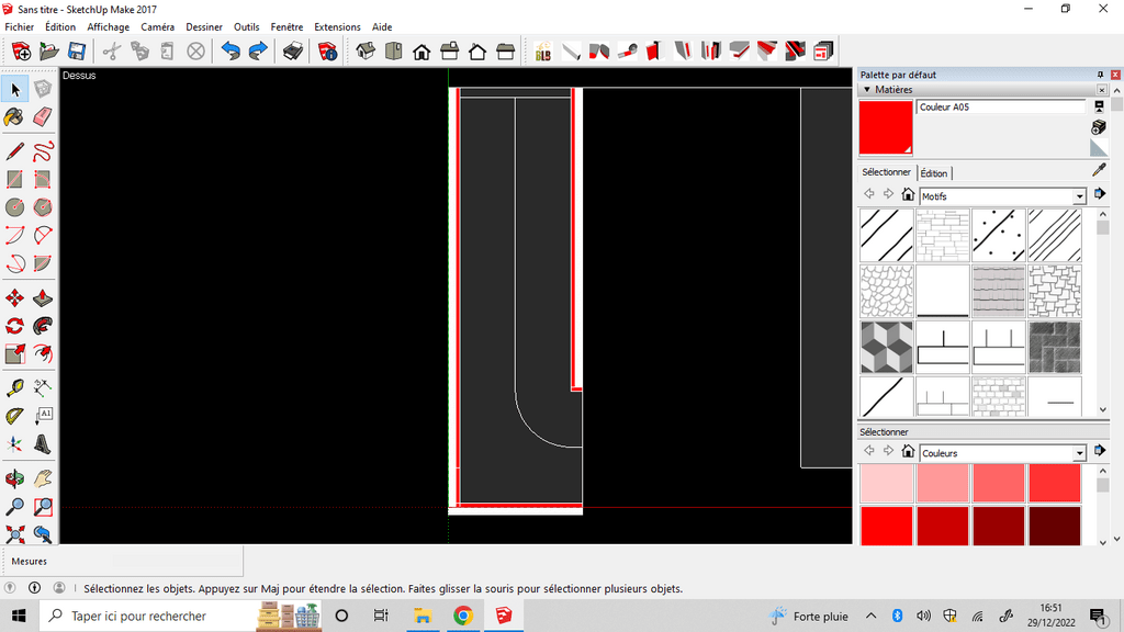

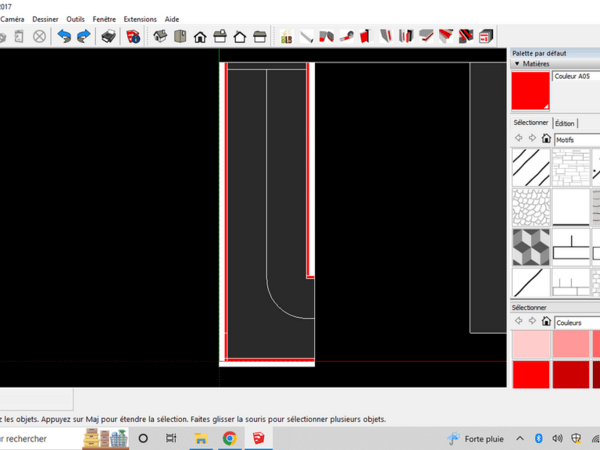

Savez vous comment diviser plusieurs segments, et courbes, ensemble sur Sketchup ? Par exemple sur la photo ci dessous, la ligne de foulée est composée d'une ligne droite, d'une courbe dans la partie balancée de l'escalier, puis encore d'une ligne droite. Or si je sélectionne ces trois éléments ensemble et que je fais clic droit, Sketchup ne propose pas de les diviser en parties égales (même en en faisant un groupe ou un composant). Ce serait pourtant très pratique pour tracer rapidement et précisément tous mes girons.
Quelqu'un connaît t-il la solution (si elle existe)?
D'avance merci

Fredo propose une suite de plugins gratuits, FredoTools, qui comprend un outil pour diviser les courbes.
Dans ton cas il faudra commencer par souder les 3 lignes/courbes avec la fonction souder les arêtes si tu as un sketchup récent, ou avec un plugin du genre Weld si tu as un sketchup plus ancien. Puis diviser avec l'outil de Fredo (devide edge dans le menu contextuel)
sketchucation..../907-fredotools

Soit faire une polyline avec un plugin comme ceux de freddo puis utiliser la commande diviser .
Ou bien calculer le développé de la ligne de foulée puis calculer le giron et le tracer avec des cercles .
Ceci dit l’important au stade de l’étude est la distance totale de la ligne de foulée qui donne la reculée la division dans l’arc de cercle est souvent faite suivant la corde de l’arc a l’exécution d’autant plus que souvent on augmente un peu le giron dans le tournant pour rendre l’escalier plus confortable .
