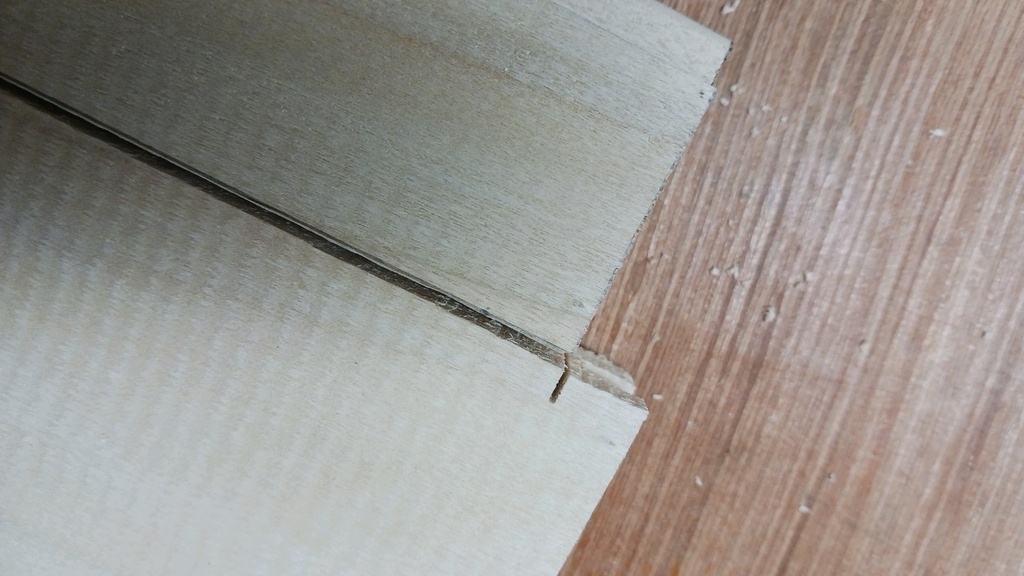

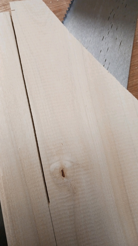

Je cherche à faire qq chose d’assez simple mais je cherche à le faire parfaitement. Donc pas à la main. Je voudrais faire une entaille en U dans un bout de bois mais que je passe mon bout de bois sur ma scie sous table et que je veux arrête l’entaille à un trait et reculer mon bout de bois et bien mon trait est largement dépassé sur le dessous de mon bout de bois. Normal vous me direz car là lame est circulaire. Mais du coup je voulais savoir s’il y avait une solution pour faire cela ? Avec cette scie ? Car je ne suis pas à l’aise à la défonceuse. Et cette entaille doit vraiment être parfaite. Donc la scie à ruban c’est pas terrible car j’ai une petite kity et malheureusement quand je suis le guide ça ne scie pas droit. Et la scie jap c’est pas parfait. Alors si vous pouviez m’aider et bien je prends !

Bonsoir si l'entaille ne dépasse pas la capacité de coupe de la lame , scier la pièce verticalement à l aide d'un gabarit .

Merci de ta réponse. Oui j’y avais pensé et en effet ça ne dépasse pas mais bon je n’ai pas de gabarit pour faire ça. Je débute :) j’ai vu qu’on pouvait en fabriquer. Et si tu as une vidéo qui en montre un bien et bien je la veux bien :) merci

Tu arrêtes le mouvement à quelques cm du trait et tu finis à la main avec une scie égoïne ou une scie japonaise. Pour la barre horizontale du U, tu comptes faire comment ?

Merci de ta réponse. Je comptais faire avec ma scie à chantourner en allant tout doucement avec une lame qui entre dans la fente faite par ma lame de scie circulaire. Mais ça reste du bidouillage et je voulais savoir s’il n’y avait pas une méthode à côté de laquelle je passais pour faire ça. Et si tu as une autre idée pour la barre horizontale du U ben n’hésites pas !
