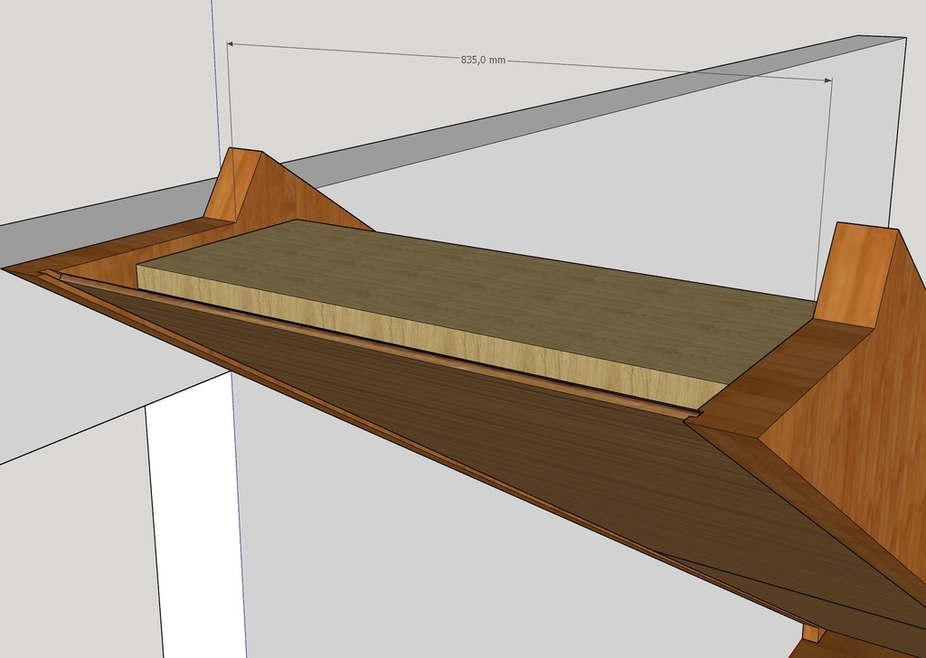

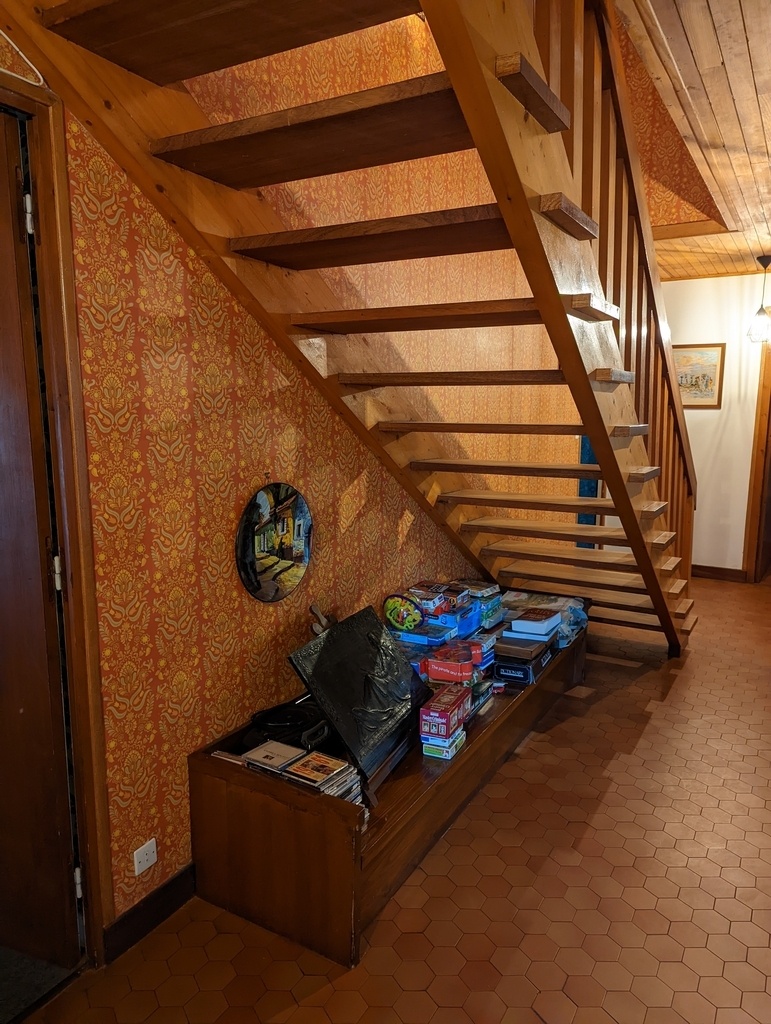

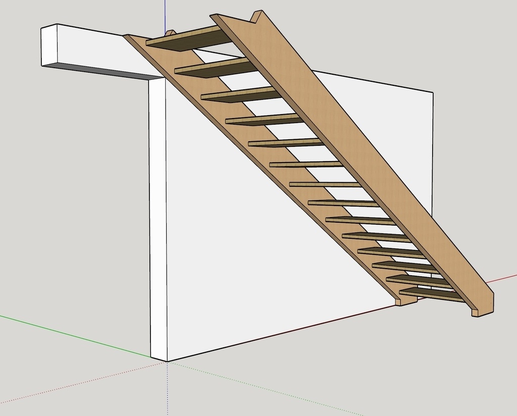

On me demande de poser un habillage "plafond rampant" sur un escalier existant (photo 1) avant la pose d'un aménagement sous escalier.
J'ai pensé utilisé un CP essence fine chêne de 9mm pour le faire.
Mais je me pose la question de comment réaliser ça au mieux..
Exit les tasseaux sur les limons, se sera visible de l'autre coté de la montée d'escalier.

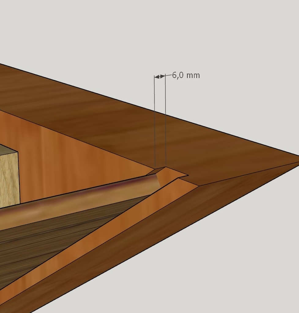

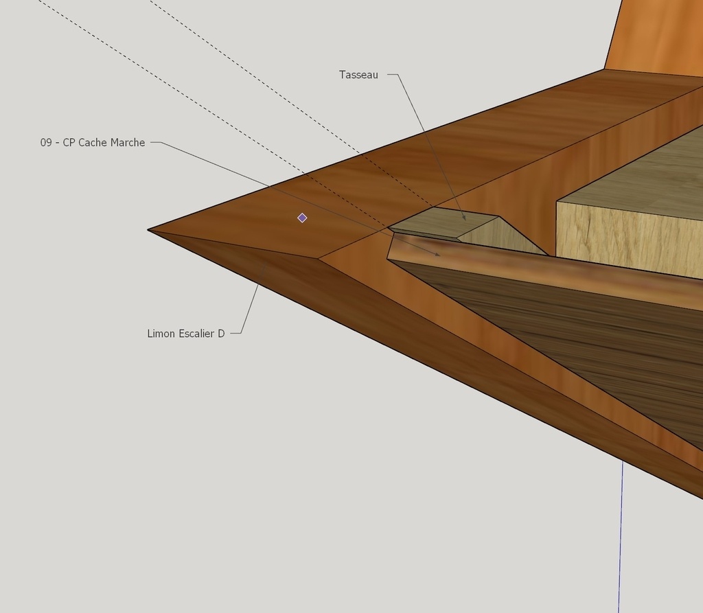

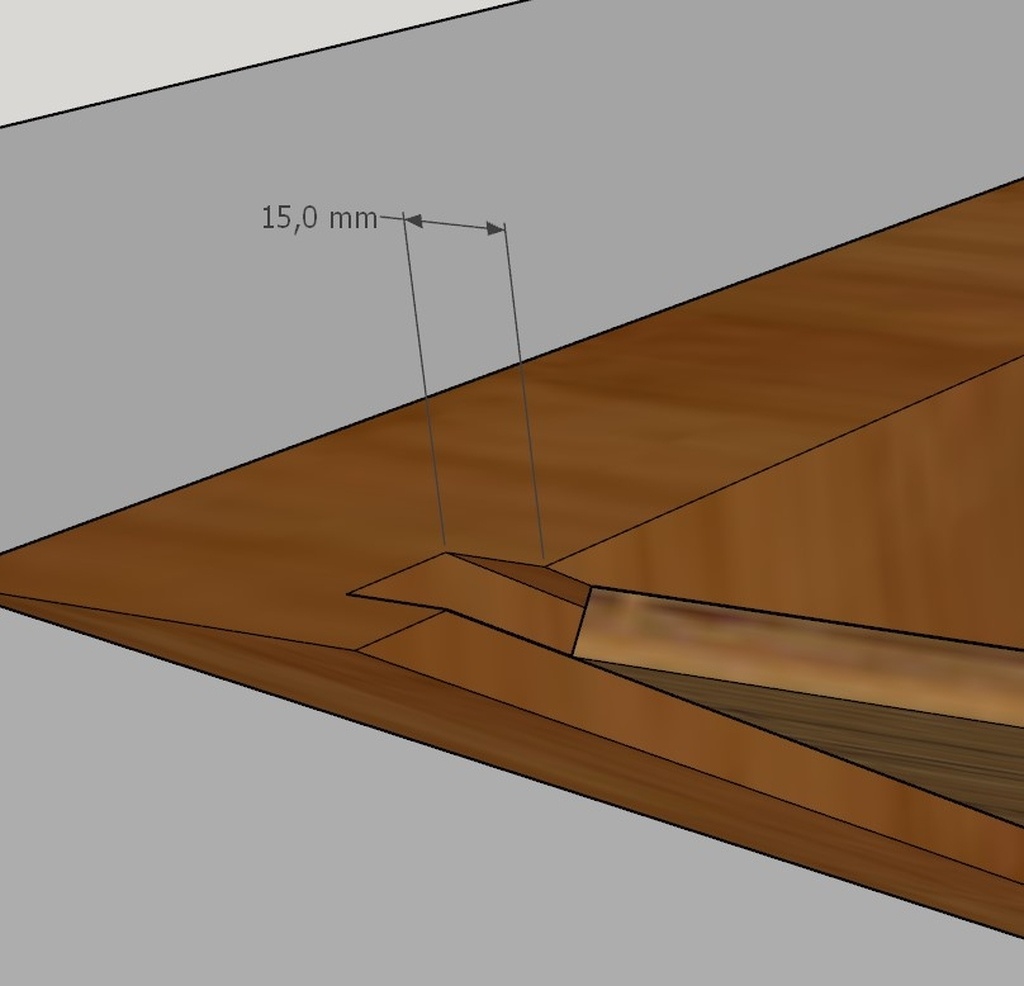

Je pense faire des "entretoises" à visser dans les marches existantes sur lequel le CP viendra prendre appuis dessus (photo 3) et ainsi le maintenir sur chaque marche. quand le client passera l'aspirateur dans l'escalier ça ne bougera pas comme ça.
Je pensais utiliser le Tenso pour la mise ne place du CP mais ça ne passera pas (usinage P14)
Usiné une rainure dans les limons pour éviter la coupe visible du CP et éviter la pose de quart de rond et une option aussi.
Que me conseillerait vous comme process de pose ?
Merci d'avance

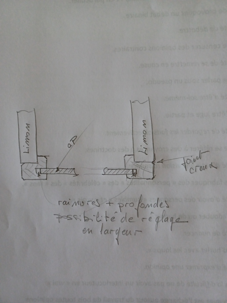

kaj

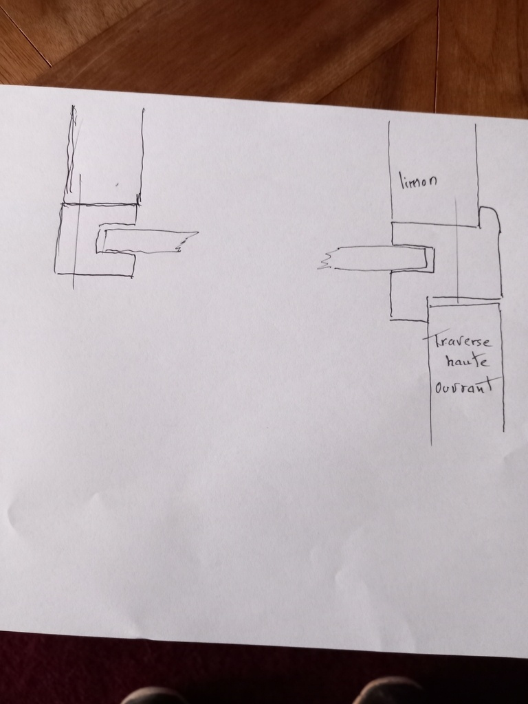

Entre deux lisses rainurées plus profondes ce qui donne une possibilité de réglage en largeur entre les limons déjà en place.

Merci Kaj mais le client ne veux pas de rajout en plus, et l'aménagement sous escalier que je dois faire passe au demi cm près

Des fois, il faut savoir imposé ses solutions techniques au client :)
Je trouve que la solution de Kaj est la plus simple et efficace, si tu te lances dans une feuillure ou tout autre usinage du limon en place, à toi le labeur et pas forcément la qualité du résultat.
Les choses simples sont souvent les meilleures!

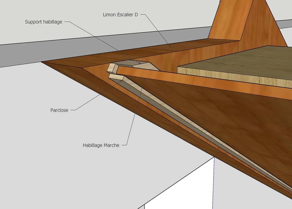

Je vais partir sur cette solution, un profilé support d'habillage sur lequel je viendrais fixé le CP d'habillage en 9mm et un baguette parclose pour venir caché l'ensemble.
L'habillage CP ne sera pas en contact avec les marches et évitera l'accumulation de poussière au fond de celle çi

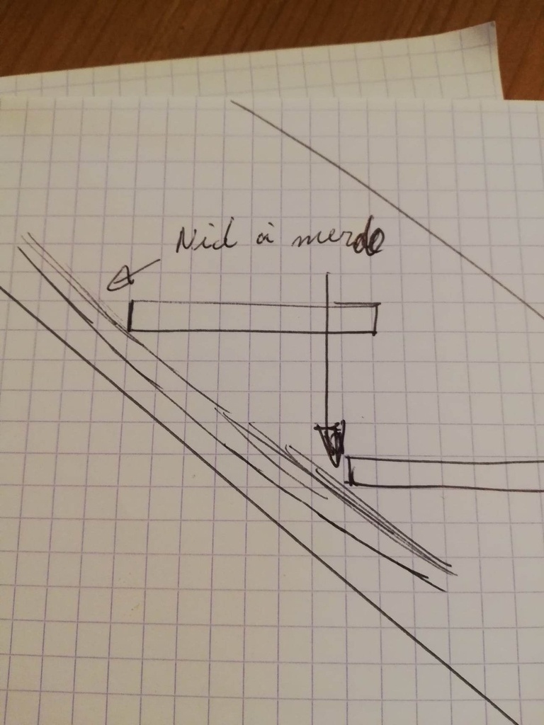

pich
Si j'ai bien compris, cela risque de créer un "nid a merde" a l'arrière des marches.
Le plus simple refaire des contremarche et plus de problème pour la fixation du panneau du plafond rampant.

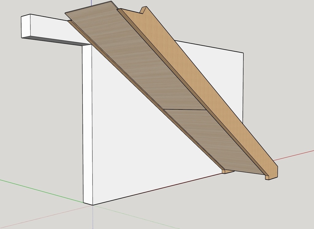

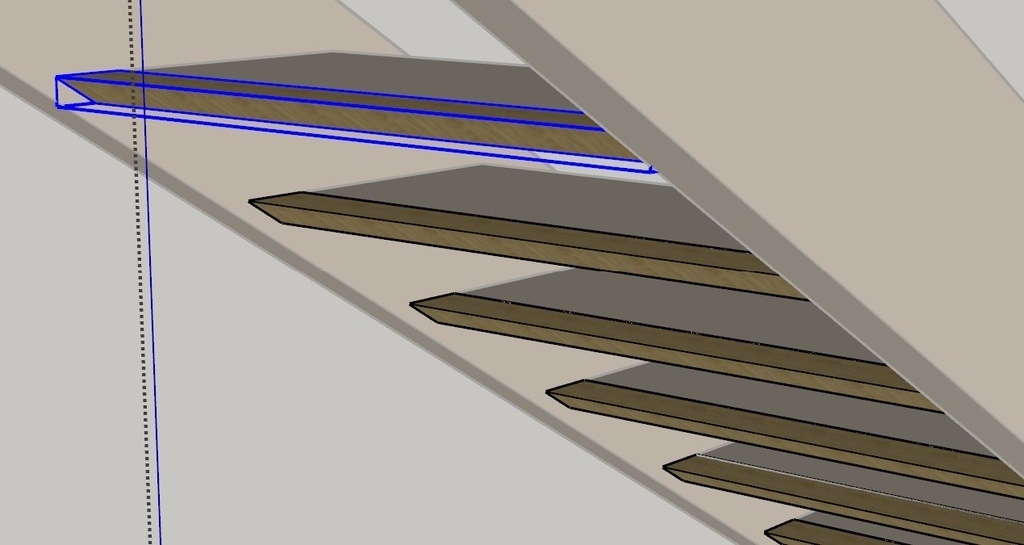

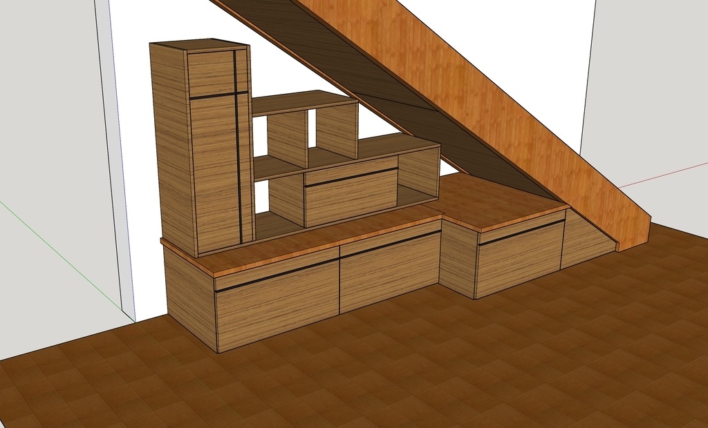

Oui je fais un aménagement dessous justement en même temps, le voici:
Oui j'ai pensé à la solution des contre-marches. On en as discuté, ils préfère un plafond rampant
As tu des exemples de feuillure fermée avec parcloses non saillantes ? je ne vois pas trop ce que c'est ?

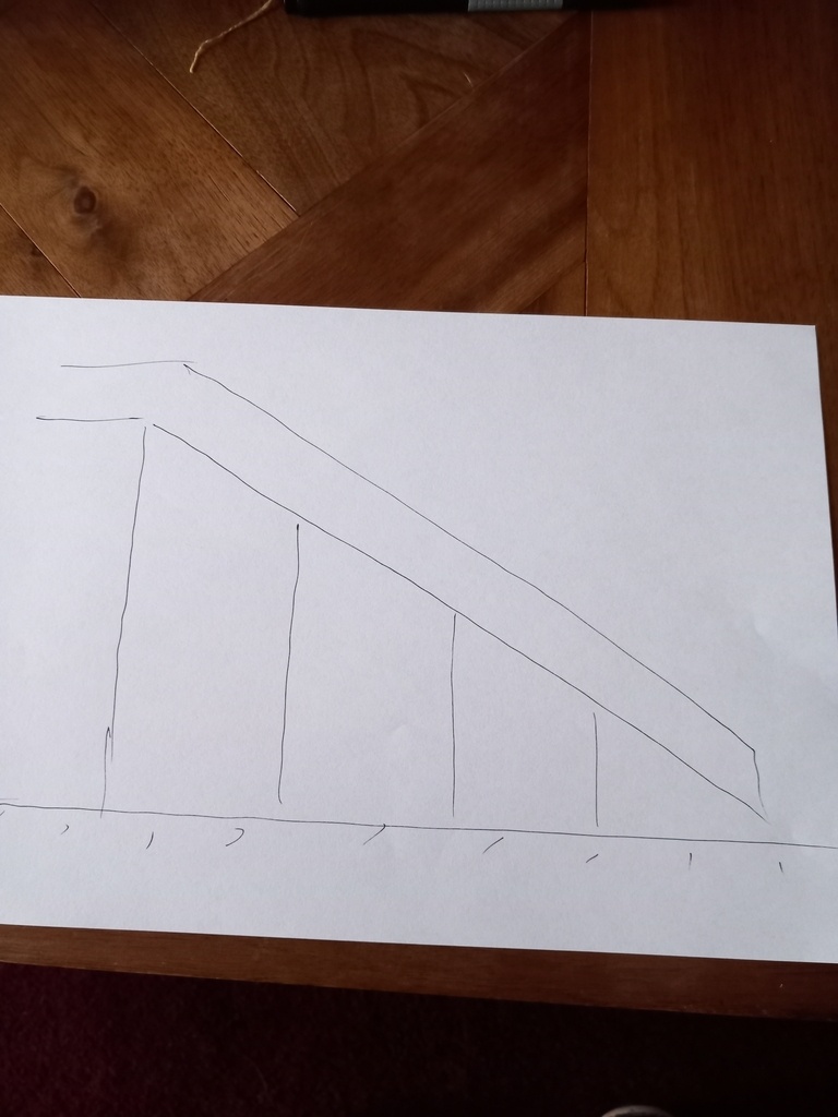

Je pensais que l'aménagement sous l'escalier aurait cette silhouette
Proposition pour ce genre d'agencement.
PierreB74
merci racmterrof
Non j'ai proposé ce type là au départ et le client ne veux pas d'un "bloque" sous l'escalier. d'où la proposition de quelque chose de plus aérer comme ce que j'ai développer
J'avais aussi proposé une feuillure. Techniquement c'est plus facile parce que tu ne sera pas obligé d'usiner depuis l'intérieur des limons et tu pourras éventuellement finir à la main si tu as des problèmes d'accès pour la machine.
Après pour fixer effectivement des parcloses ou juste un peu de colle et quelques pointes.

Bonjour Erebor fredaug
Ce projet à été reporté mais je devrais le faire début mai.
Je suis toujours dans le doute concernant la bonne marche à suivre pour ce plafond rampant.
Entre les limons, j'ai 835mm. les limons font 38mm d'épaisseur
je compte usiné une rainure coté mur de 15mm de profond largeur 10mm
une autre coté "flottant" de 6mm
Les rainures seront situé à 8mm du bord inférieur du limons
Coupé mon CP essence fine de 9mm à 835mm +10mm (5mm d'appuis de chaque coté)

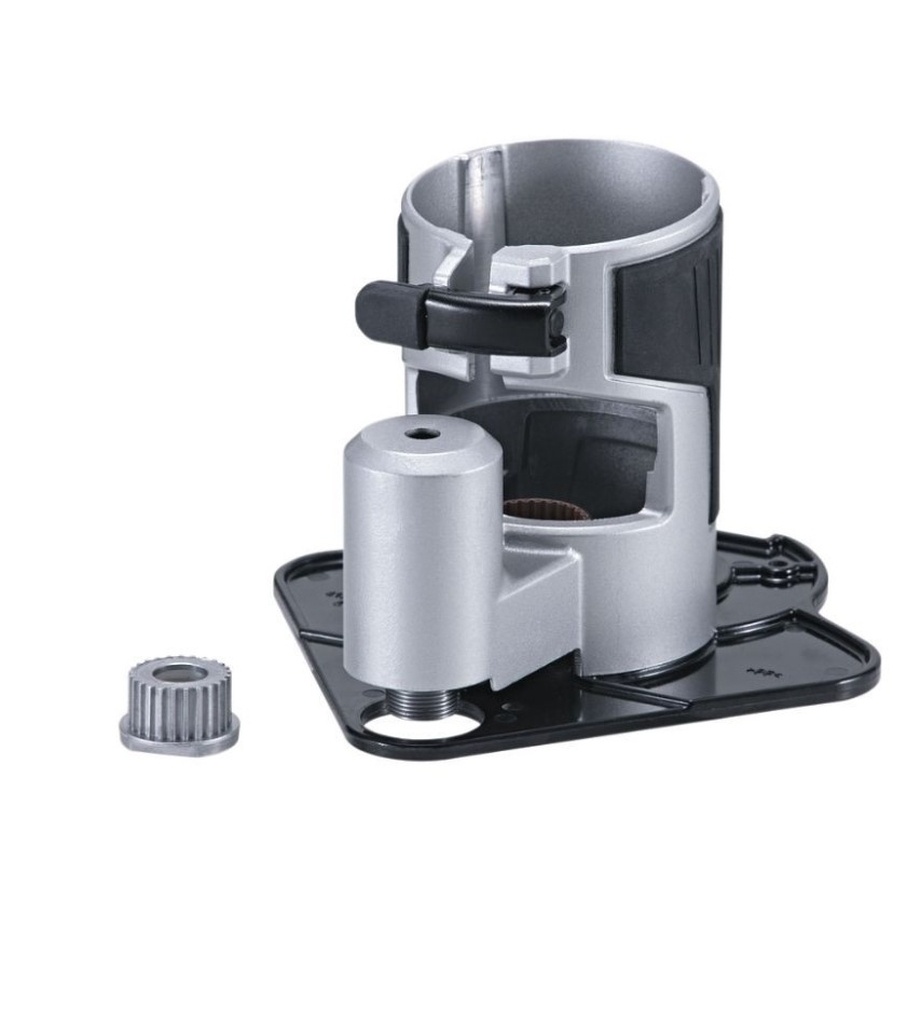

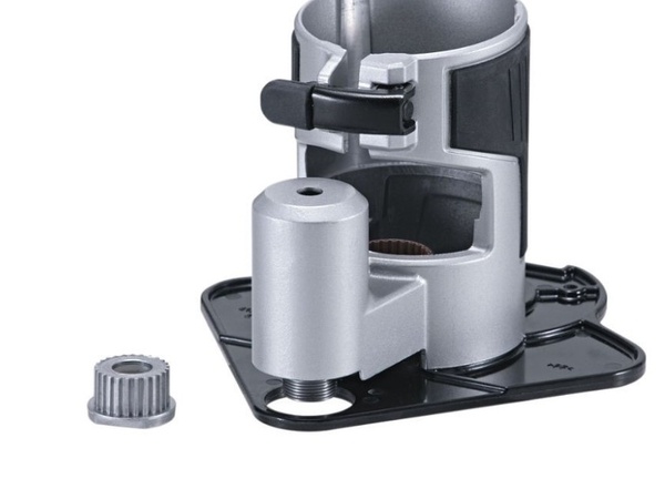

Pour l'usinage de la rainure, je prévois de prendre la base déporté de la défonceuse que j'ai et de faire un montage pour mettre le guide parallèle dessus et avoir la possibilité de le régler.
Ce qui me taraude :
  • est ce que le CP essence fine de 9mm sera suffisamment "rigide" pour ne pas fléchir ?
    dois je envisager de mettre des cales au milieu fixé sur larrière des marches pour tenir l'ensemble ? mais quelle serait la bonne méthode pour faire ça au plus propre sans que se soit visible ?
  • Pour les rainures est ce que je fais plus profond pour que le CP porte plus et tienne mieux ? Je pense pas que celà joue sur la rigidité de l'escalier ?
Merci d'avance pour vos retour
Je ne ferai pas de rainure. C'est techniquement plus compliqué qu'une feuillure sans avoir de réelle valeur ajoutée en plus faire entrer le CP dans la rainure sur la longueur de chaque côté ça va être une énorme prise de tete.
PierreB74
Oui c'est bien ce point qui me fait peur .. ça va etre une vrai galère à le faire rentré dedans le CP.
  • Est ce que je reste sur du 9mm selon toi ?
  • Par feuillure tu parles bien d'usiner le limon ? ou d'ajouter un profilé en interne du Limon ?
PierreB74

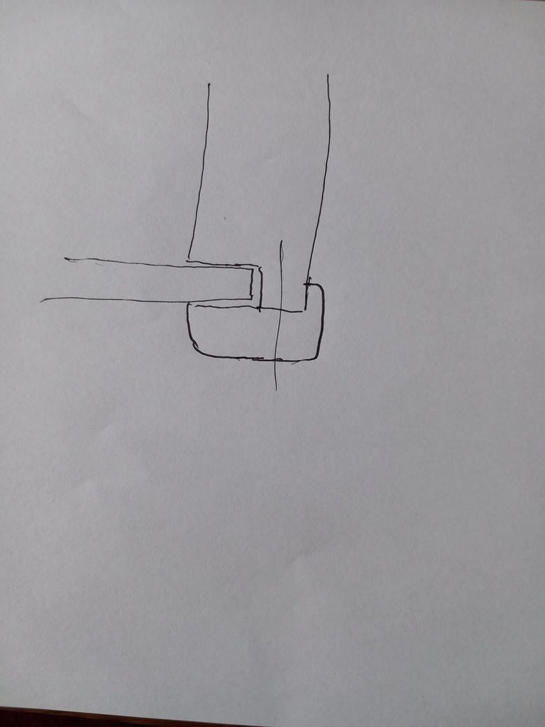

Un montage comme celui là Erebor ?
Non tu usines le limon de l'épaisseur de ton CP et ensuite tu le plaques dans la feuillure. Tu peux même le fixer au fur et à mesure avec des petites pointes. C'est rapide, efficace et il y a rien qui depasse
Et une feuillure directement dans les limons ? Ce serait invisible et éviterai les nids à poussière au fond de chaque marche
PierreB74
Oui c'est ce que je pensais en parlant de rainure. mais tu ne ferais pas de d'entretoise sur les marches pour maintenir le CP au centre de celle çi ?
Tout dépend de l'épaisseur. Si l'épaisseur le permet je m'en passerai sinon je n'en mettrai pas à chaque marche tout simplement parce que même dans la même essence que l'escalier les entretoises se verront quand on monte...

pense que dans le CP plaquer chêne le plaquage coute chère pas l’âme donc le prix d’un 9mm ou d'un 19 différa peut, en plus un panneau plus épais facilite le raboutage des 2 panneaux.
PierreB74
ok merci, je comptais les abouter a l'aide de lamello, mais je vais regarder pour du 19mm merci
JPLegno
Je ne suis pas de la partie, mais comment on fait une rainure ou une feuillure dans les limons, notamment celui qui est contre le mur ? On démonte l'escalier ?
PierreB74
je pense le faire à la défonceuse type affleureuse avec le mandrin déporté
