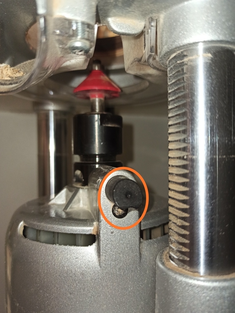

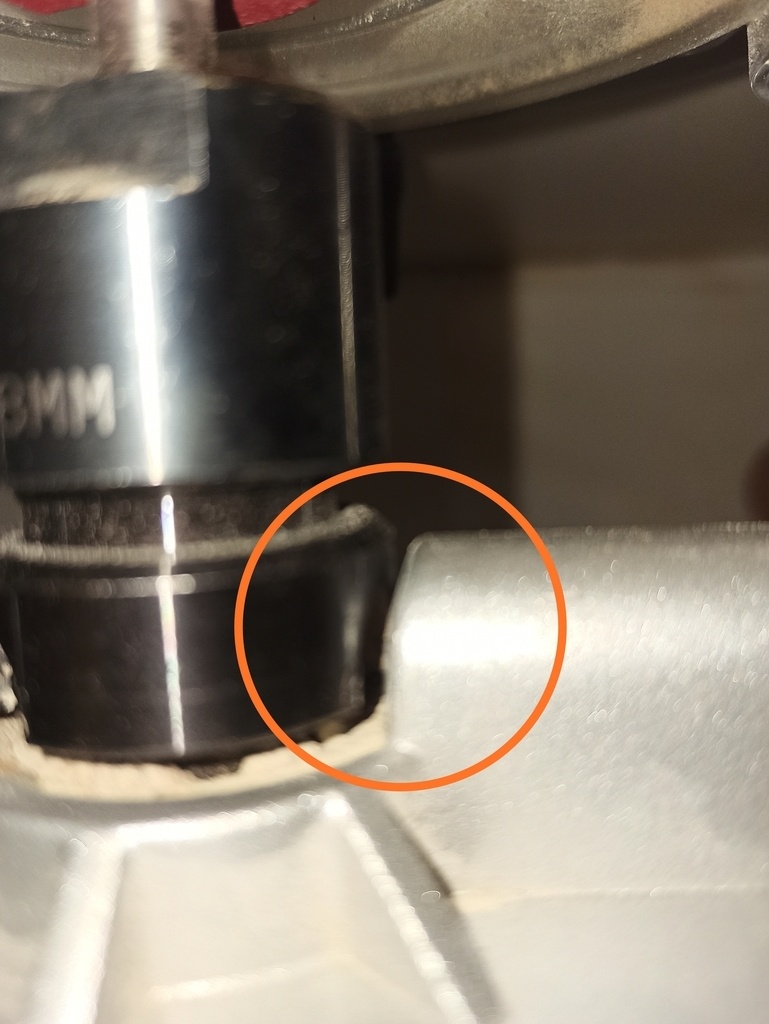

Depuis quelques temps je rencontre un problème avec ma defonceuse Triton TRA001
Je m'explique : ma defonceuse est montée sous table, et lorsque je la fait remonter à fond pour changer de fraise , le petit ergo qui est censé bloqué l'arbre ne fait pas sont boulot, et il est donc impossible pour moi de changer de fraise. Je suis alors donc obliger de l'enlever de sous la table et bloquer l'arbre moi même en appuyant n'a fond sur cet ergo de blocage.
Et deuxièmement, impossible de faire relâcher cet ergo une fois la fraise monté, la seule solution c'est de démarrer la defonceuse et la faire forcer sur cette pièce... Et je sais que je l'abîme donc quelqu'un aurait il une solution ?
Il y'a une petite vis en dessous que j'ai essayer de desserrer mais c'est d'une qualité tellement cheap que j'ai plus abîmer l'empreinte de la vis qu'autre chose.

Merci à tous pour vos réponses ! J'ai réussi à dévisser et à corriger le problème !

j'ai eu un problème similaire, réglé par un bon coup de soufflette sur les coulisseaux, quelques gouttes d'huile, et en retirant systématiquement le ressort de rappel des coulisseaux quand la machine est sous table.

J'ai eu le même problème la semaine dernière et c'était des copeaux qui empêchaient la remontée totale et donc le blocage de l'arbre. Un coup de soufflette et d'aspirateur et c'est reparti

Il m'arrive d'avoir le même problème, il faut enlever la vis pour pouvoir enlever le bouchon du ressort de rappel dans lequel il s'accumulent de la poussière et c'est reparti

ça fait penser à un coulissement grippé par la poussière. En position inversée, la défonceuse prend un maximum de poussière. Parfois, ça peut aller jusqu'à bloquer les coulisses de la machine. À ce propos, j'ai dû voir une vidéo expliquant le problème et le démontage d'une Triton.
