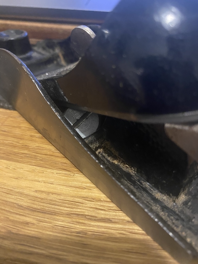

Petit complément d'information
Ça fait déjà plusieurs mois que je cherches cette vis partout.
Et bien sur c'est quand j'ai mis en place une solution (destructive) que je la retrouve (à l'instant)
Vous ne devinerez jamais où elle est.
À L'INTÉRIEUR DE MON RABOT DE PAUME !!
Hollywood
C'est toujours comme ça 😅
En effet, pour la chercher a cette endroit 😯
😂 ça me tue !
Mais c'est pareil chez moi quand j'ai besoin de rien je retrouve tout 😂
En même temps elle est forte à cache cache cette vis !
