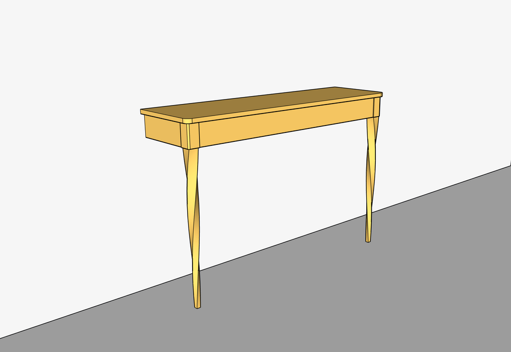

J'aimerais fabriquer un guéridon qui serait placé sous la fenêtre du salon pour faire germer les semis du potager (oui c'était l'idée de base)
C'est un plateau tout ce qu'il y a de plus standard avec un tiroir pour ranger les sachets de graines.
Comme vous avez pu le voir la vraie difficulté se trouve sur les pieds.
En plus d'être conique il ont subit une torsion de 180°

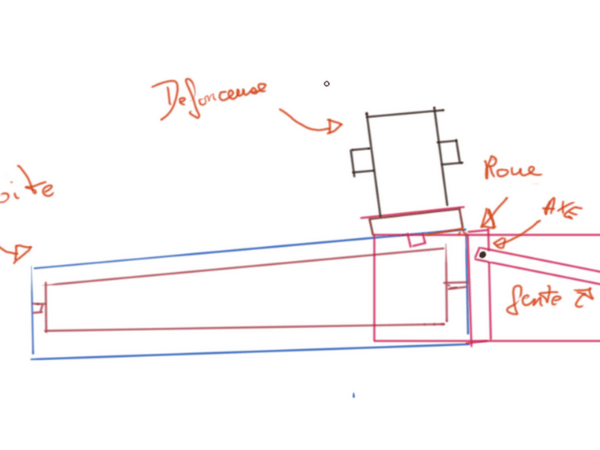

Comme sur l'image, je pensais à un plateau coulissant guidé par un taquet fixé à la défonceuse. ce plateau munie d'un crémaillère pourrait entrainer la rotation de la pièce à usiner.
Je me complique certainement la vie avec un tel montage c'est pourquoi je fais appel à vos lumières.
Avez vous d'autres idées pour réaliser un tel usinage ?

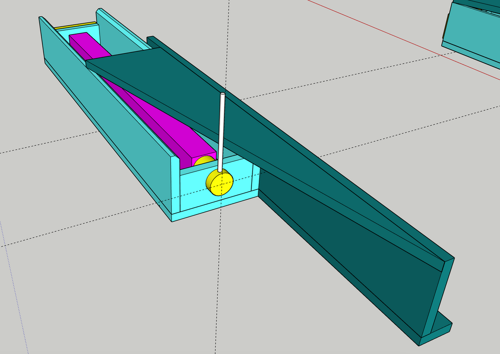

J'ai fais un plan rapide de la solution avec une défonceuse sous table et une fraise à surfacer de 60mm de diamètre. Je devrais pouvoir m'en sortir avec plusieurs passes.
Seul soucis, j'aurais aimé une révolution de 180° et le système ne permet une révolution que de 90°

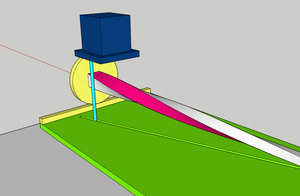

IL faut un système avec une défonceuse, un peu comme ton dessin.
La défonceuse est sur un chariot, qui avance quand on tourne le fût.
En fait, c'est exactement le même principe que pour la réalisation de pas de vis.
Cela peut se faire avec un système de corde qui s'enroule sur une grande roue, et qui tire le chariot, de manière à le faire avancer, par exemple, 30 cm pour un tour complet, comme pour un pas de vis. C'est assez simple à réaliser.

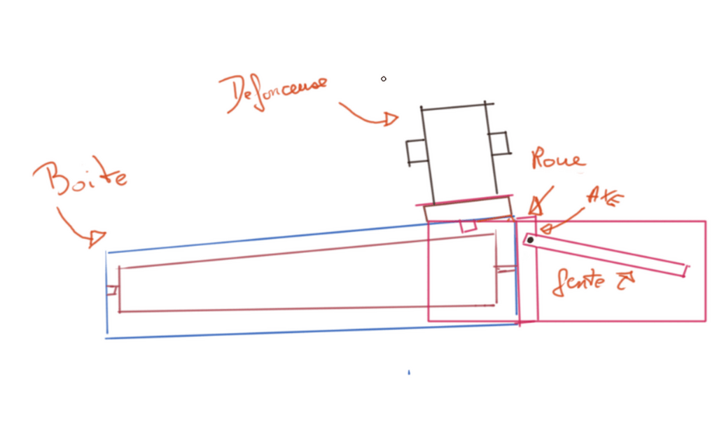

Après réflexion Et en tenant compte qu'il faut gérer la profondeur de passe et la rotation du cône Je construirai une boite et fixerai la défonceuse avec un étrier sur le dessus prolonger sur l'arrière et comportant une fente qui emprisonnerai un axe fixé sur une roue qui entrainerai le cône. je n'ai jamais mais fait mais cela pourrai peut etre marcher.
