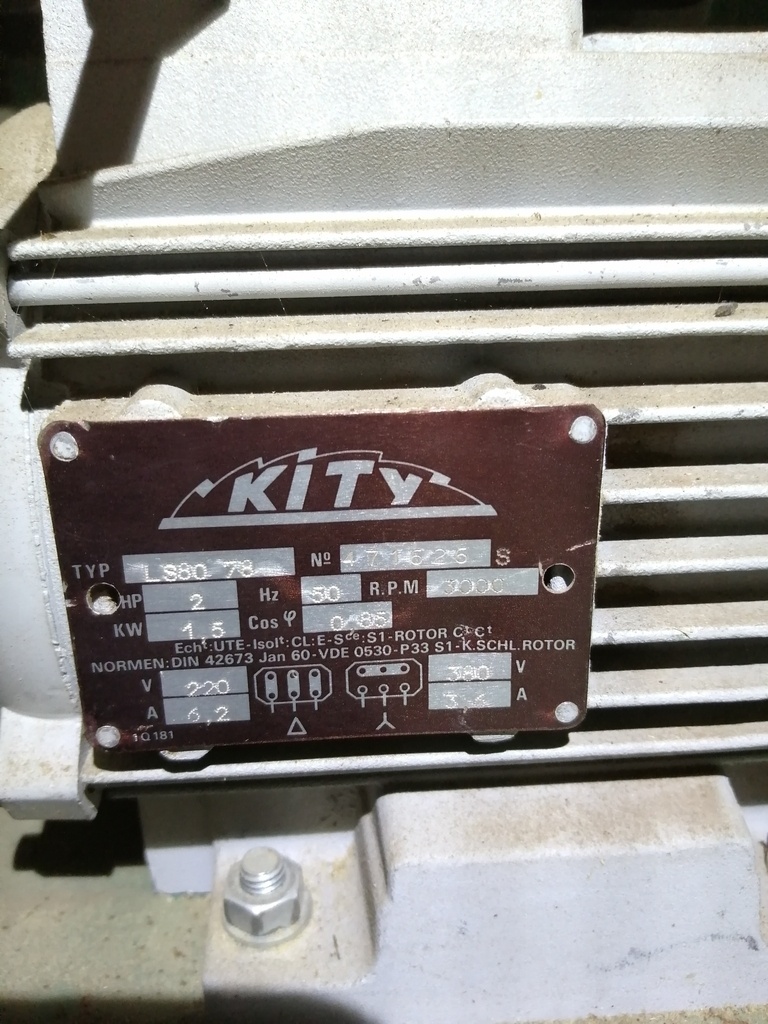

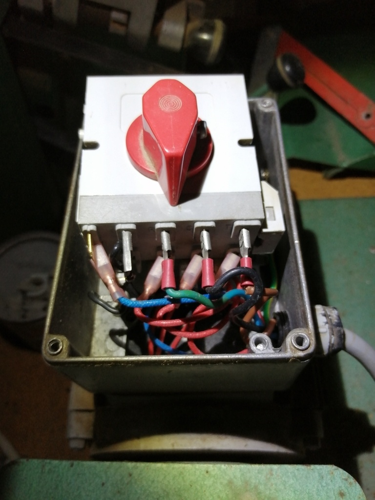

Suite à l'achat d'un combiné kity je suis dans l'impasse concernant le raccordement électrique du moteur afin de le faire fonctionner à l'aide d'un variateur de fréquence.
En effet à l'intérieur du boîtier électrique aucun bornier étoile /triangle
Il est bien indiqué sur la plaque un fonctionnement possible en 220v triphasé mais "seulement" 3 fils rouge vont vers le bobinage et un bleu en retour...

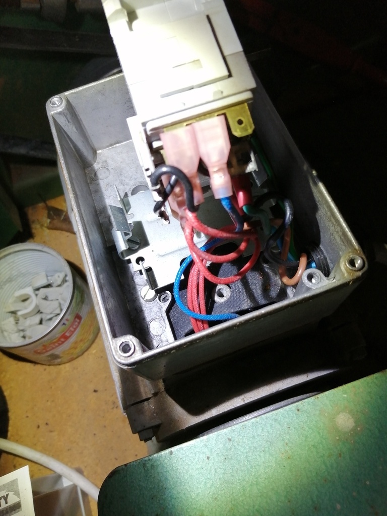

Je joint quelques photos

Il faut supprimer le contacteur Kity et brancher le moteur sur le variateur qui servira d'interrupteur et de variateur de vitesse

En effet si je branche les 3 phases du variateur de fréquence sur les fils rouge il est très probable d'avoir un retour de tension dans le fil bleu.
De plus comment faire le changement étoile triangle ?

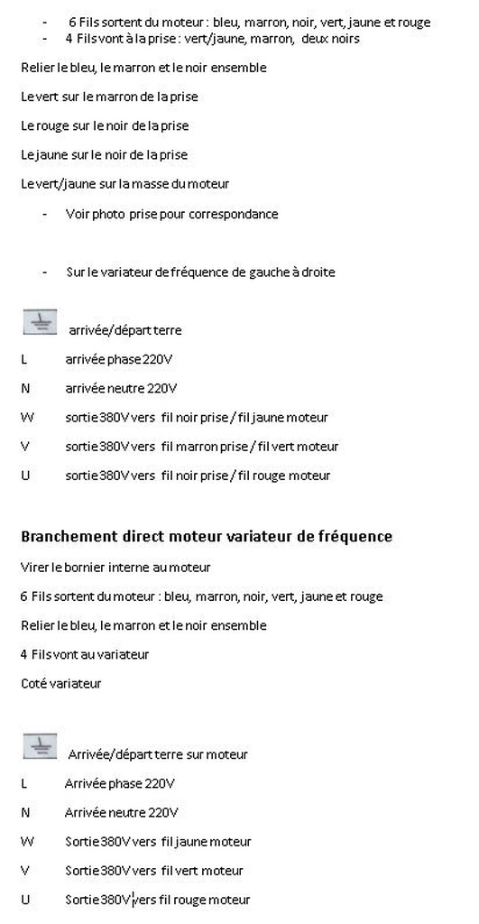

J'ai fais ça il y a 4 ans, donc ai un peu oublié le process, en plus chaque moteur sort avec des couleurs différentes 😢.
Regarde ce Post, nous avions échangé sur le sujet et j'avais mis des photos de mon branchement

Malgré votre lien je ne vois pas comment connecter ce moteur
