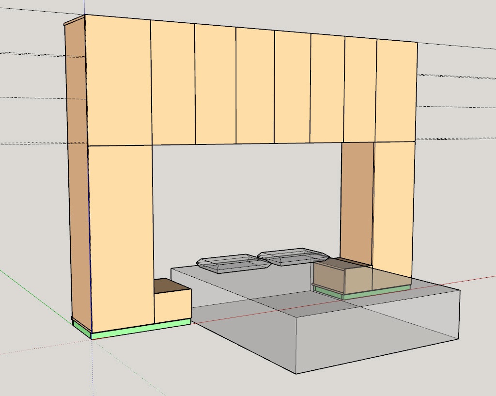

Je suis en train de concevoir un lit-pont pour notre chambre.
Pas à pas ici.
Plan Sketchup ici.
Il est prévu de combler totalement le mur, de haut en bas (251cm) et de mur à mur (345cm).
Et j'ai pleiiiiin (accrochez-vous...) de questions, qui ont peut-être davantage leur place ici que dans le pas à pas.

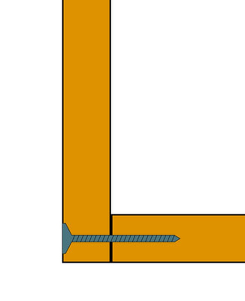

2. Assemblage des caissons (MDF de 19mm)

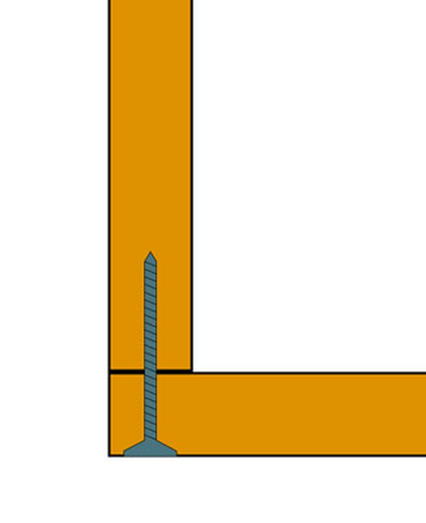

  • Est-ce que colle + lamellos suffit ? ou quelques vis en plus sont préférables ?
  • Si vis il y a, comment vaut-il assembler les caissons ?
    Assemblage 1 ?
    Avantage : les vis sont cachées par les caissons adjacents, pas besoin de reboucher.
    Inconvénient : champs/jointure visible, donc à traiter en finition sur le dessous des meubles suspendus.
    Ou assemblage 2 ? (têtes de vis à cacher)

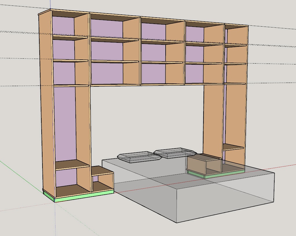

3. Fonds des caissons
On m'a fortement conseillé d'en mettre pour aider à l'équerrage et la manipulation des caissons.
  • Quelle matière et épaisseur conseillez-vous ? Est-ce qu'un simple panneau de fibres dures blanc en 3.2mm suffit ?
  • Est-ce que ça peut être simplement cloué (+ collé ?) directement sur les champs à l'arrière ? Ou mieux vaut faire une feuillure ?

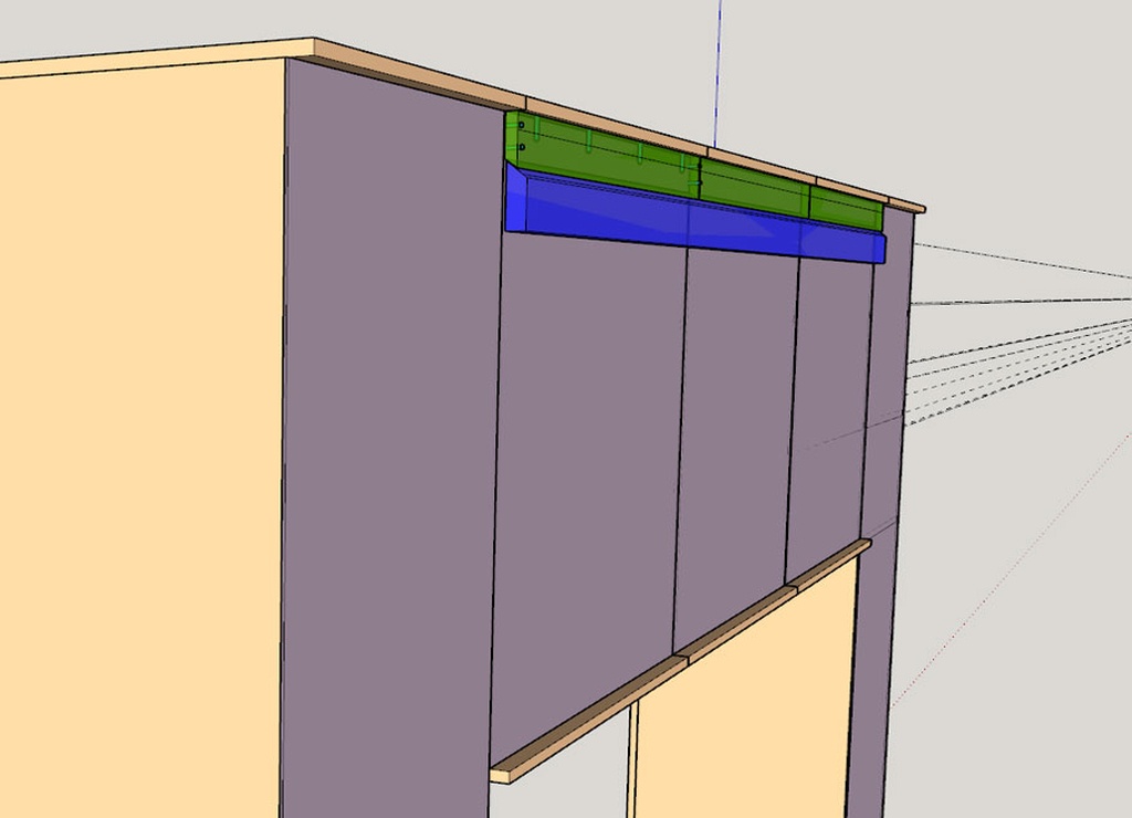

4. Fixation des meubles hauts
Il y a 3 caissons d'environ 80cm de large sur un peu moins de 100cm de haut et 50cm de profondeur, pour combler un espace de 2,40m au dessus de la tête de lit.
(avec donc 2 portes de 40cm chacun, sans doute important pour le porte à faux une fois ouvert)

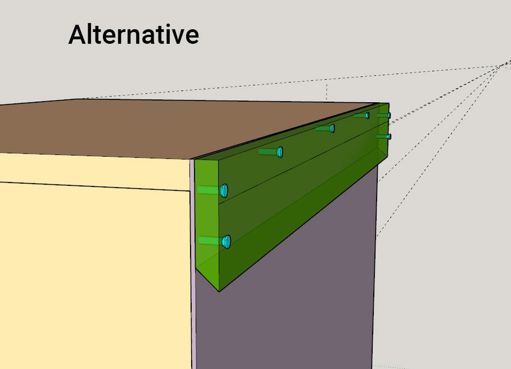

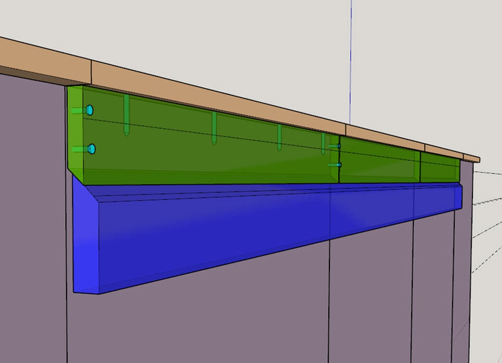

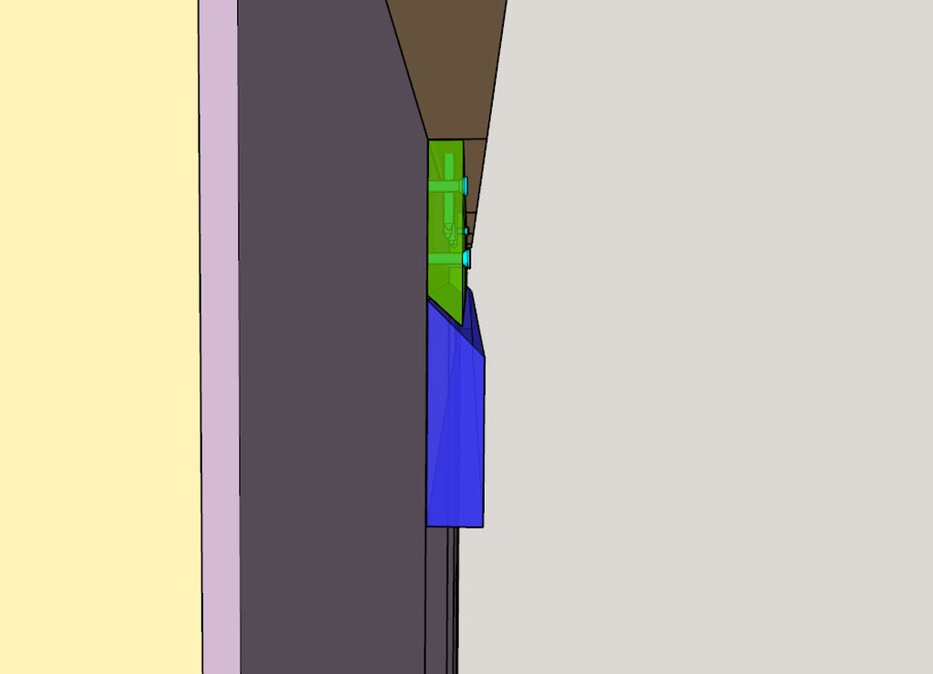

Je suis parti sur un système de french cleat (ou taquet français) en haut de meuble.
Avec :
  • le cleat mural en un seul morceau sur toute la largeur (2,40m), fixé avec des Molly (au maximum dans les montants de placo quand je peux)
  • Le cleat du caisson (un poil moins épais pour ne pas risquer de tirer le cleat mural du mur) fixé en haut dans les joues de chaque coté, et dans le haut qui vient en débord.
    Alternative : la dessus de caisson ne déborde pas, et on fixe le cleat dans le champ.
  • l'épaisseur des cleats étant reportée en bas de caisson via le panneau de dessous qui viendrait s'appuyer directement au mur.
  • les caissons hauts seront vissés entre eux, et également vissés dans les colonnes de chaque côté.
-> Bien ? Pas bien ?

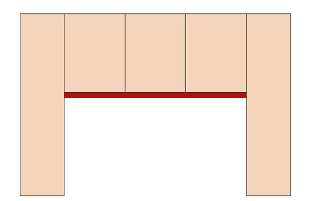

Update pour 6LV1 et Vianney - VICA :
Après découpe et pesée, chaque meuble central (suspendu) pèse 43kg - vide.
C'est beaucoup ?
(on dirait qu'un grand meuble suspendu ikea en 80x100 pèse 37kg, je suis pas si loin !)
Pensez-vous que ce que j'avais prévu suffit ? (mur placo)
  • French cleat avec partie murale d'une seule pièce, fixé par Molly MULTI 50kg dans les montants de placo (j'ai 3 rails espacés de 60cm pour une portée totale de 240cm, j'ai pas bien trouvé l'espacement idéal entre 2 chevilles pour la meilleure performance)

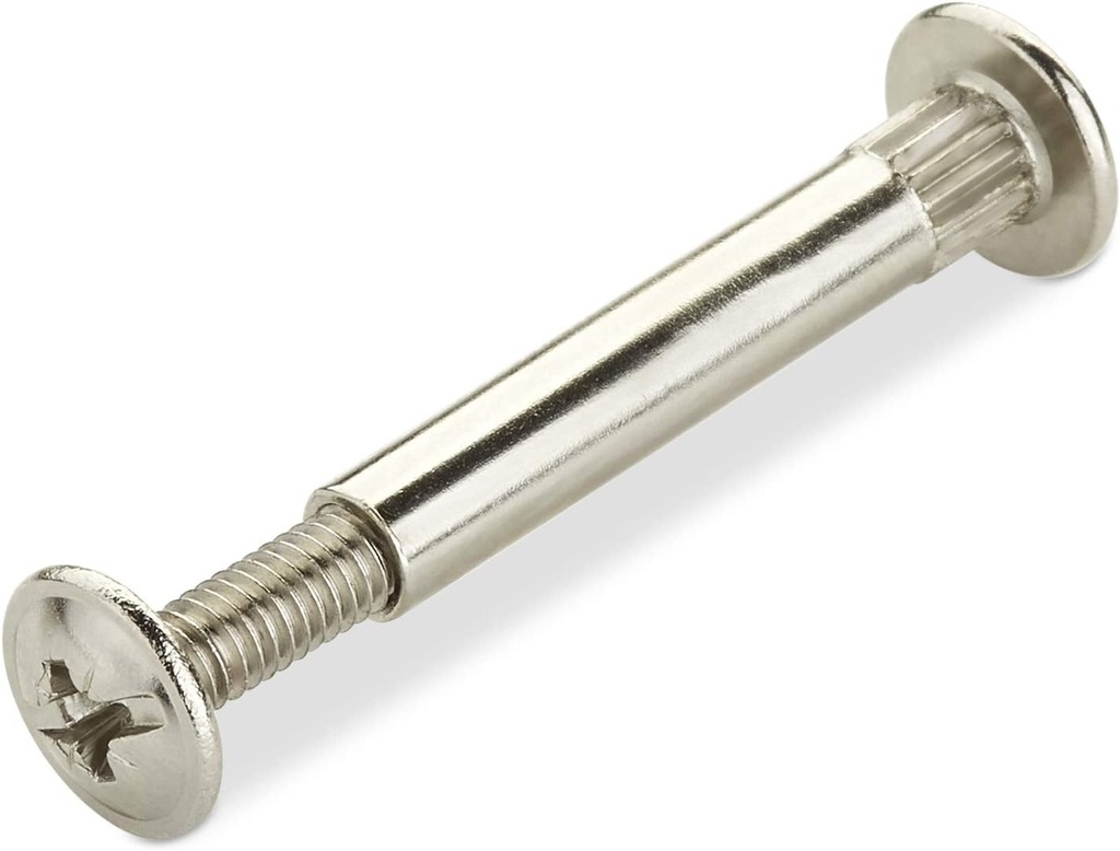

  • Les 3 caissons hauts fixés entre eux avec 4 vis de connexion M6
  • et pareil, fixation des 2 meubles hauts latéraux dans les colonnes

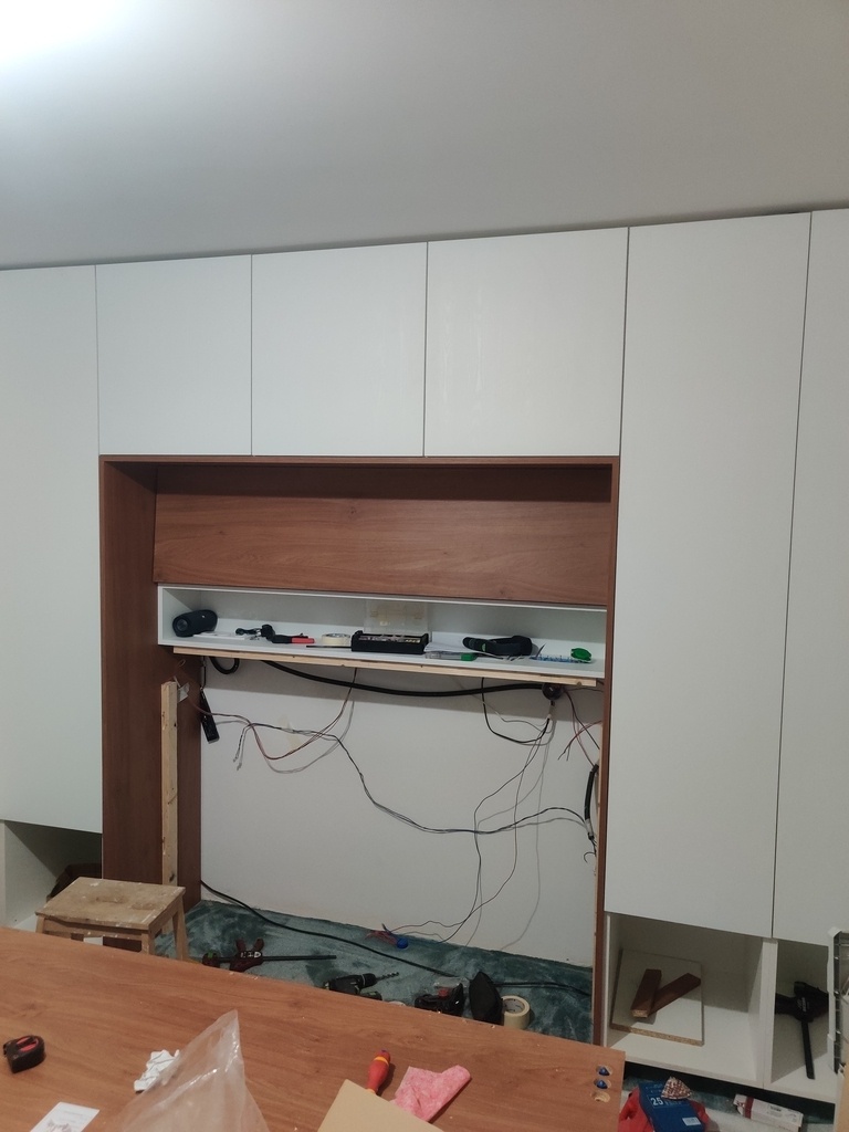

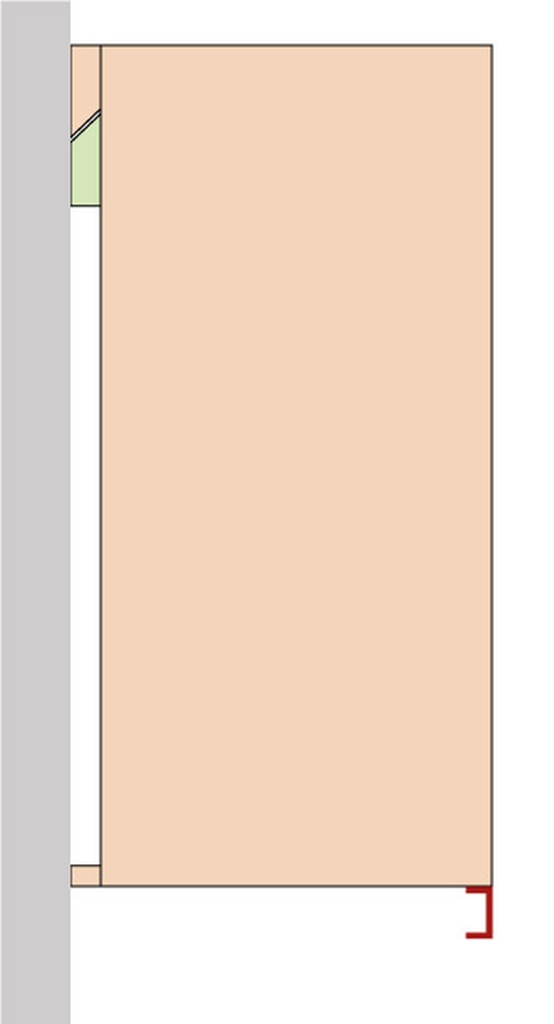

J'avais pensé à un truc :
Mettre un profilé acier en U (ou en C 😜 !) sur l'avant des meubles hauts, fixé latéralement dans les joues des colonnes.
Un truc dans ce style
(et éventuellement soutenu par un tasseau vertical, si la fixation dans les joues est trop fragile en cisaillement)
Dans ma tête, ça permettrait de :
  • soutenir les meubles par en dessous
  • placer un éclairage en bande LED à l'intérieur du C
Est-ce que ça sert à quelque chose ? Mieux ou pire ?
J'insiste un peu, mais on va se retrouver avec environ 150kg au dessus de la tête toutes les nuits, je veux ceinture, bretelles, casque, airbag et tout et tout pour dormir serein...

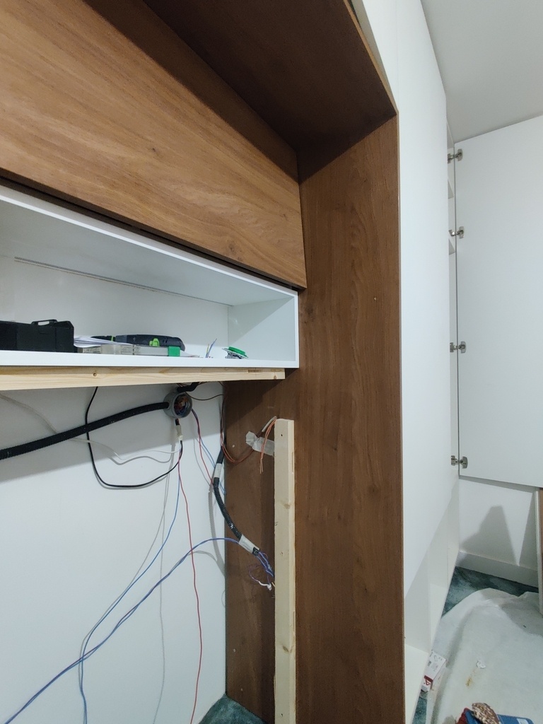

Vianney - VICA
Je suis en train de finir le miens ! J'ai un panneau horizontal qui repose au bout sur deux montants.
Au dessous sur une demi profondeur j'ai deux rangée de caisson et un panneau dessous vertical. Donc ça devrait pas bouger. Je trouve que le pont avec 60cm fait trop profond et donc en avançant le lit ça permet des faire des renforts à l'arrière.
Une solution c'est de mettre par dessus les caissons un grand tasseau qui s'appuie sur les colonnes. Je viens de faire ça pour une cuisine.
Ton renfort c'est pas mal. Ou sinon un peu comme moi, une niche en panneaux qui viennent soutenir le tout.
okp
wahou c'est propre !
pas bête du tout le tasseau par dessus les colonnes ! Je n'ai que 45mm au dessus, donc un tasseau bois n'aura probablement pas une section suffisante pour avoir un vrai effet.
Sinon mon fournisseur vend les profilés acier en 6m, donc je pourrais en mettre un dessus et dessous
Avec ça je pense qu'on a les ceintures et bretelles !

2) je suis plutôt adepte de la solution 2. je lui trouve que il y a une meilleure tenue à la charge. et en plus si tu attend un peut entre le débit et l'assemblage parfois le bois prend quelques 1/10e de mm et donc au final en largeur ca ne rentre plus forcément. En hauteur c'est moins gênant. En MDF souvent je fait colle, clous pour tenir puis vis SPAX spécial MDF
Mais lamello et colle devrait le faire.
3) pour le fond de plus en plus, je part sur du vissé par l'arrière avec fond 8mm. Il y a quelques temps j'avais posé une question la dessus. regarde dans mes question tu aura des réponses sans doute.
Au final, ma méthode est celle que j'utilise pour gagner le plus du temps. SI je bossait pour moi avec tout mon temps je ferai sans doute différemment: Plus de collage, moins de quincaillerie
4) les french cleat c'est pas mal. De mon coté, souvent c'est du CP 15mm avec une coupe dans la longueur à 45°. donc au final meme épaisseur. Après avoir installé le caisson, je met une vis ou un clou dans le fond du caisson qui va dans le morceau fixé au mur. ca évite que ca puisse se défaire. (même si avec le poids ca devrait pas bouger)

2)de ne pas voir les vis et traiter les chants ou de ne pas voir les chants mais traiter les vis revient au même. Quitte à faire, autant ne pas voir les vis. Moins de mastic à mettre.
3) Je fais une pétée de placard, dressing j'ai jamais essayé le 3.2 mais même le 5mm n'est pas bon candidat à mon sens. Sur 2m de haut et 600mm de large, tes rayons sont toujours légèrement poussés contre la porte par ce que le dos cintre et fait une bosse.
Perso je met du 8mm maintenant.
4) Je met le dos dans une rainure si je dois monter l'élément en place directement sur chantier sans pouvoir le lever (diagonale qui est plus grande que la hauteur de plafond par ex) Sinon je cloue en applique et je le lève direct.
5) L'alternative est plus intéressante parceque la charge peut être prise dans les montants et pas seulement dans les traverses, aussi le fait que ça soit plus simple et rationnel niveau fabrication. Vu qu'en plus on voit pas, pourquoi s'embêter et faire moins solide?
