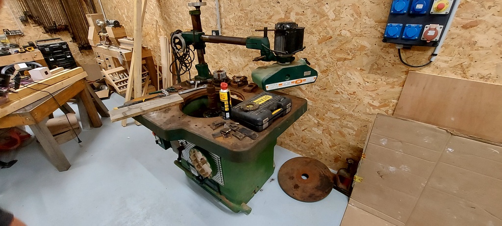

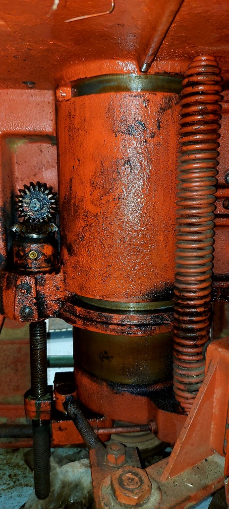

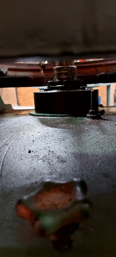

Bonjours je vien d'acheter une toupie don la monte et la descente est bloqué. J'ai essayé de mettre du dégrippant pendant une semaine. Rien. Crémaillères OK. Comment démonter ou débloqué

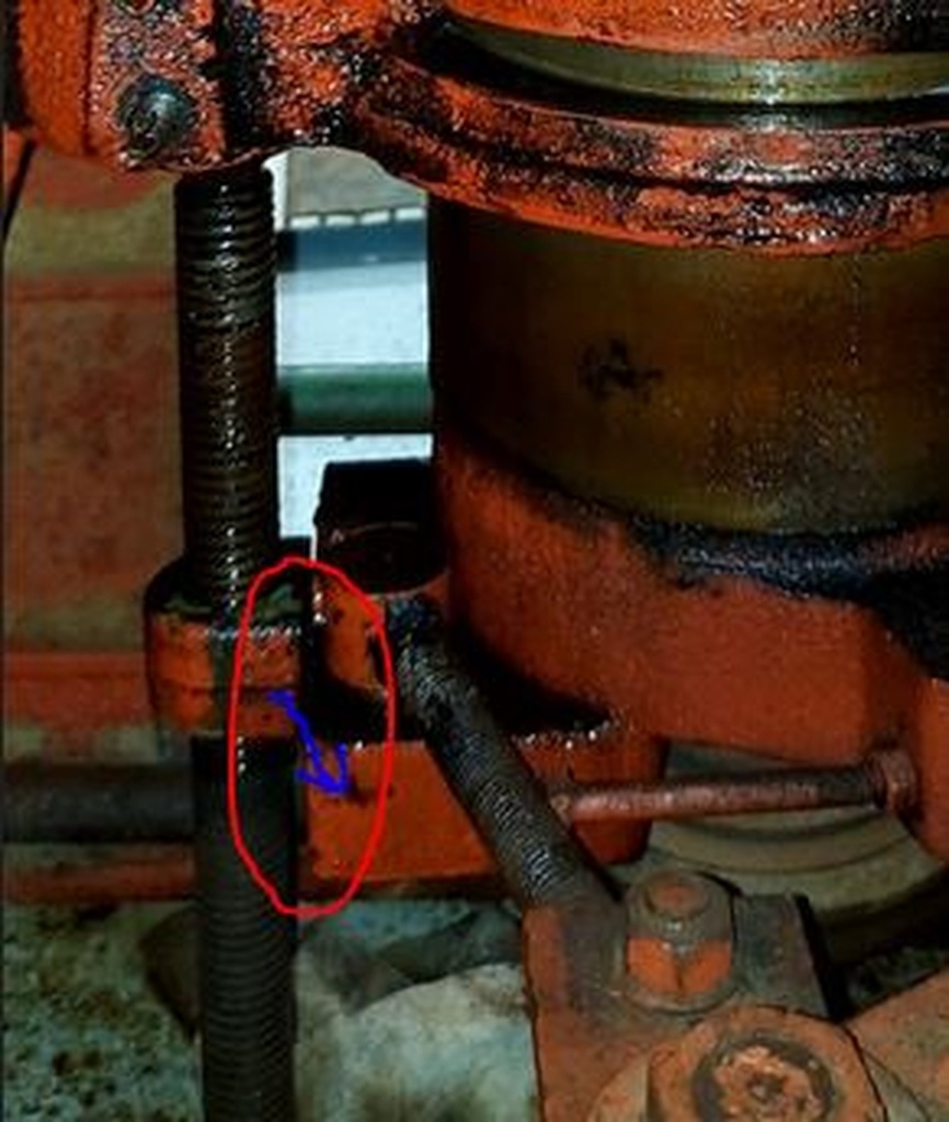

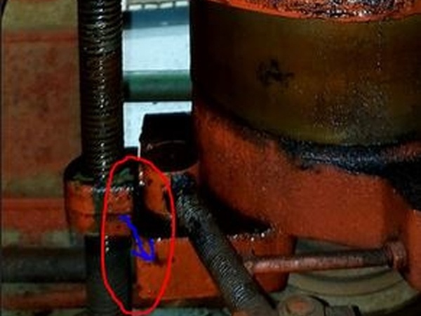

Je ne connais pas cette machine mais sur la vue présentant le dessous (a priori vue arrière) on constate que le mouvement de l'arbre est assuré par un couple conique (ou renvoi d'angle, bien visible sur la photo) et une tige fileté à pas trapézoïdal (pas une crémaillère).
Ce qui est inquiétant se situe au bout de cette tige (voir détail de la photo). La pièce qui accueille la tige fileté ne semble solidaire de rien (d’où l'absence de montée descente du cylindre supportant l'arbre), voire brisée (sauf effet d'optique, le coté gauche de cette pièce présente un angle peu normal). Le reste (la continuité) de cette pièce correspondrait bien à ce qui est dessous
Xylopascal
Correction:"...le coté droit de cette pièce..."
effectivement l'analyse semble bonne, la pièce qui relie le fut à la vis de montée descente semble désolidarisée du bloc fut

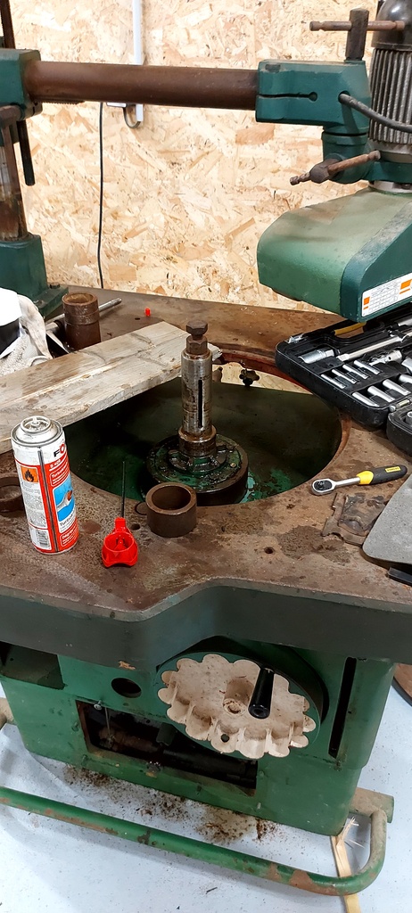

Merci Pierrerech ! Je vais essayé ça demain mais j'ai déjà enlevé le pignon engrenage poir que le fut soit libre et accroché une sangle à l'arbre de manière homogène pour le mettre en pression.. ça n'a rien fait. Je vais essayer de démonter le moteur pour que le poid soit reparti dans l'axe et chauffer la fonte

Impossible de le faire descendre plis de 5mm j'ai démonter le système de monté descente et mit le fût en pression ave un lève moteur et chauffe au chalumeaux rien n'y fait... je suis désespéré
