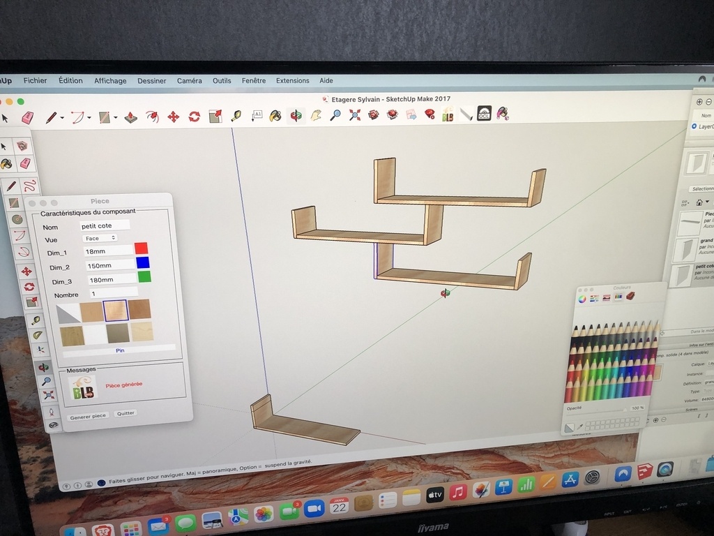

Bonjour à tous, je dois faire une série d étagères toute simple.
Les montants seront fixés par des lamellos et colle blanche.
Ma difficulté est que je n est pas de serre joint assez grand pour presser le collage.
Est ce que si je cloute avec un petit cloueur pneumatique cela suffirait comme pressage?
Merci de vos réponses

Une remarque: Les étagères vont être fixées au mur et il n'y a pas de fond ?
N'espère pas tout assembler / coller et ensuite fixer au mur. Cela va casser quand tu vas soulever et approcher l'ensemble du mur...
IL faut donc fixer une étagère, fixer/coller les montants, puis fixer une autre étagère et fixer les autres montants, etc, etc.

Chaque étagère est séparée, elles seront fixées par une fixation type trou de serrure dans les montants.
OK du coup la résistance de l'étagère sera la résistance du collage donc il faut que le collage soit impeccable (et les lamellos n'apportent aucun renfort). Ce ne sera pas des étagères pour livres...

C est pour ranger des livres de poche. Des tourillons apporteraient plus de solidité peut être.
Je me pose la question d'utiliser du 3 plis en 22 mm plutot que de simples planches de pin. Qu'en pensez vous?
Le tripli assurerait effectivement un meilleur rigidité l'inconvénient c'est que la tranche peut paraître pas très esthétique. Pour ça il est possible d'habiller la tranche avec une baguette de la bonne largeur j'ai utilisé cette astuce sur le meuble de couture de ma femme est ça rend très bien...
