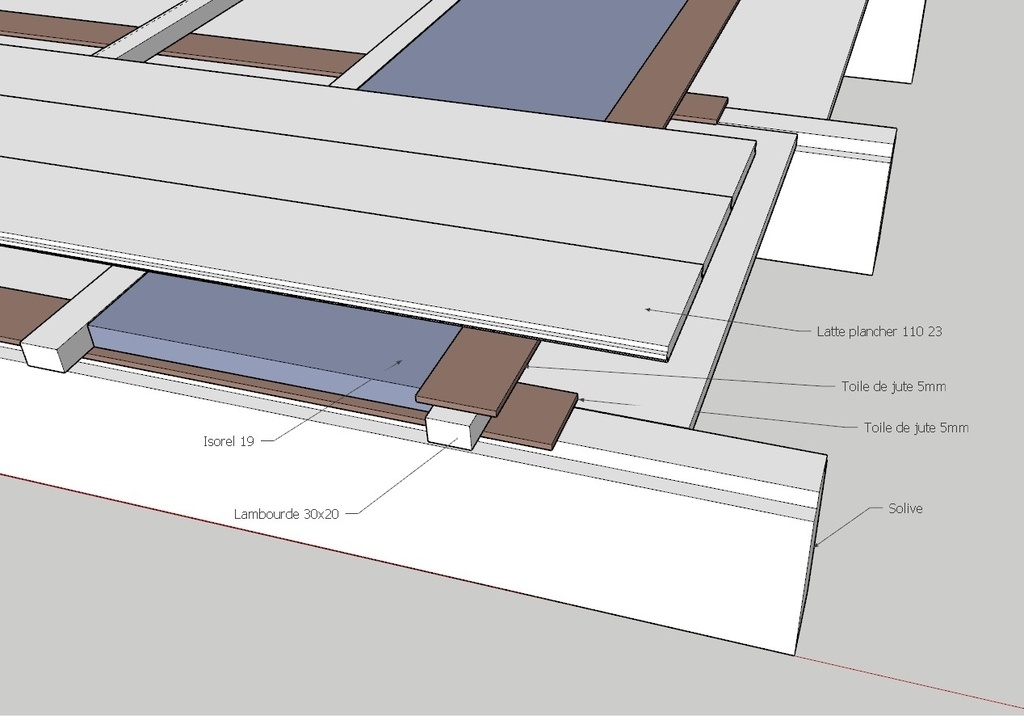

Après ces remarques, je me dis qu'un montage de ce type donnerait le même effet (avec plus d'usinage mais ça c'est plaisir). J'ai fait un rapide schéma.
Du coup ça pose sur les lambourdes et entre chaque couche de bois, de la toile de jute pour pas que ça grince.
Fixation plancher que dans les lambourdes, ça fait un genre de gros "truc" flottant.
La lumière est dans le sens des solives du coup ça permet aussi de poser le parquet dans le sens de la lumière.
Vous en pensez quoi ?
Malheureusement cela n’a rien à voir avec une pose flottante . De plus votre couche d’isolant est fractionné réduisant grandement son efficacité. En constituant un plancher porteur au dessus de l’isolant et du BA 13 la question du sens de pose du parquet de finition ne se pose pas. Reste qu’il faut choisir un parquet adapté à une pose aussi flottante . Néanmoins structurellement votre croquis de principe marche mais aura un résultat phonique beaucoup plus aléatoire. Je viens de penser que vous penser peut être utiliser un système avec lambourde intégrée type steico mais en principe je pense que la lambourde est un peu moins épaisse que l'isolant est n'est pas porteuse.

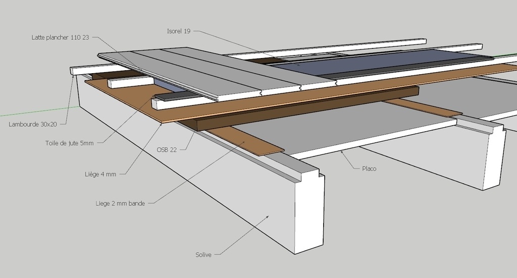

Merci pour cette remarque. En prenant aussi en compte le phasage du chantier, je vais passer par une étape "chantier" (solive + placo + liège 2mm + OSB) puis une étape ultérieure "finition" (voir schéma ci-dessous : liège 4mm + lambourde + jute + isorel + plancher).
Bon, on passe à 110 €/m² mais bon c'est un investissement que l'on ne fait qu'une fois.
Si vous voyez des bugs, je suis preneur.
La feuillure pour le BA13, c'est riche ! On peut le visser sur les lambourdes... Certes en faisant comme ça il n'y a pas besoin de gérer le joint, c'est un avantage.
