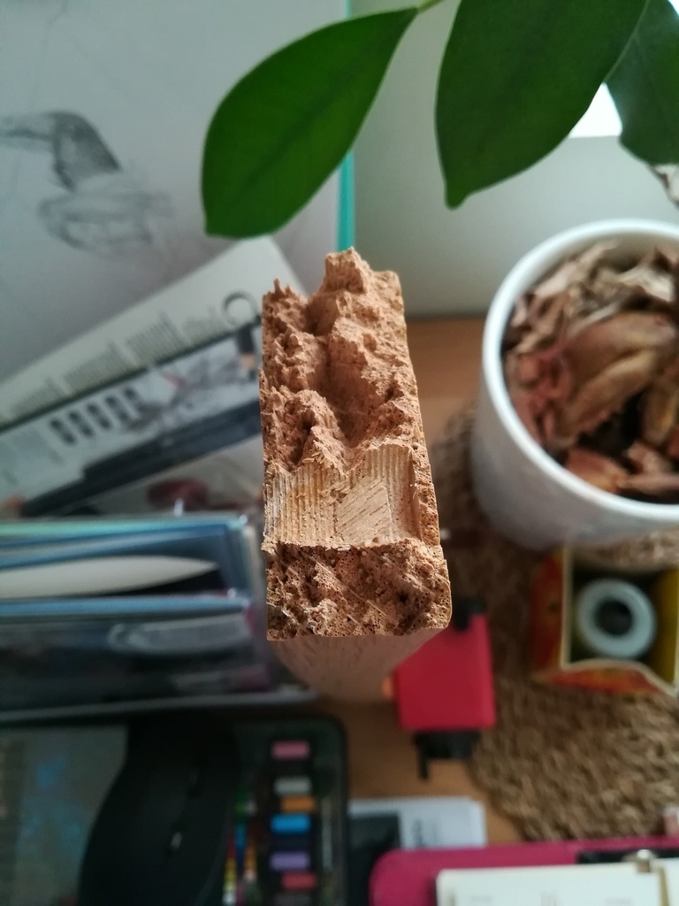

Pied de chaise cassé, fragilité du bois ou pas?

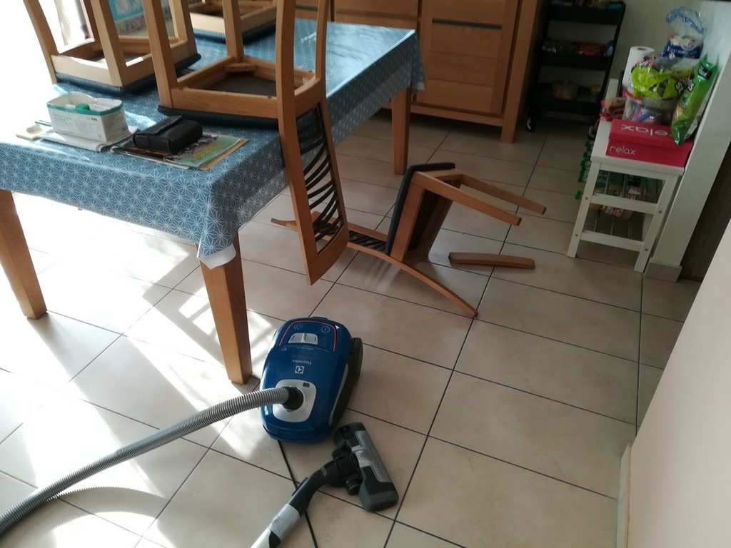

Une très mauvaise habitude en passant l'aspirateur :

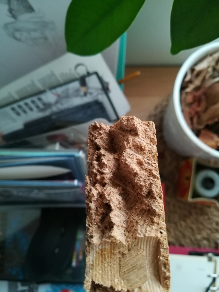

Un incident m'est arrivé récemment. Les chaises étaient posées et retournées sur la table pour passer l'aspirateur. Une des chaises est tombée de la hauteur de la table et l'un des pieds n'a pas résisté.
En examinant avec attention la section du bois meurtri je vois cependant clairement une multitude de petites piqures sur toute la section rectangulaire et me demande si le bois n'était pas fragilisé, indépendamment du choc.
Pensez-vous que ces piqures soient d'origine naturelles, maladie du chêne, voire d'un problème apparu lors du process de séchage du bois ?
Quelle est votre avis sur la santé et la fragilisation de ce bois, vu son aspect.
J'avoue même me demander maintenant si il s'agit bien de chêne massif.
Merci à tous pour votre avis.

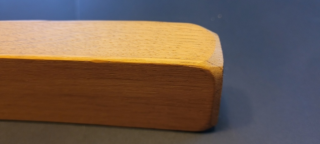

C'est surprenant qu'il soit aussi poreux à l’intérieur et aussi lisse en visible.
Pa évident de dire si c'est du massif ou pas avec les photos mais je ne vois pas de sur épaisseur de placage.
Tu pourrais nous faire une photo du dessous des pieds pour voir le bois de bout correctement?
Edit: tu as les chaises depuis longtemps?

pourriture sèche , ou peut être une fracture d’abattage !🤔

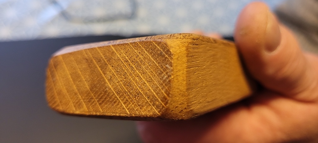

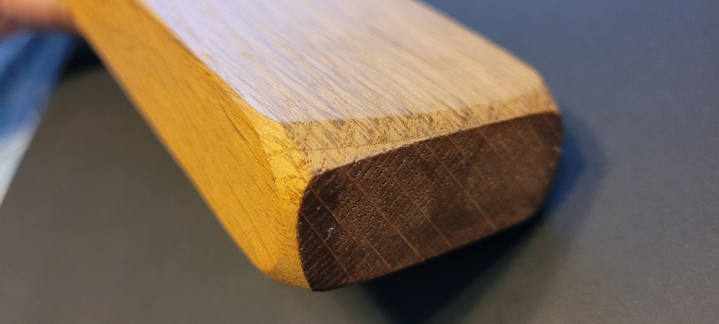

A la demande de l'Ecorce de Sycomore je joins à mes remerciements quelques photos additionnelles du dessous des pieds et des différentes faces.
Il m'apparait clairement qu'il existe un plaquage d'environ 1mm sur les deux grandes faces du pied (et pas les petites). On voit bien la ligne droite de l'assemblage et le changement de texture dans le chanfrein en bout du pied
La photo vue du dessous montre également la régularité des porosités, presque perpendiculaires aux fibres et avec des intervalles assez réguliers. Peut-être est-ce une caractéristique du chêne gras dont parle Etienne.
Autre précision, nous avons cette chaise depuis 2019, et je confirme que, en plus d'être belles, elle sont très confortable

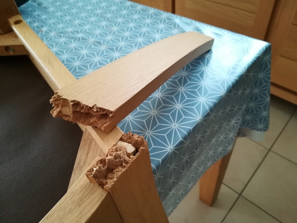

il, s agit dans un premier temps d'un usinage qui a coupé presque totalement le montant , mauvais point
un choix de de conception de la chaise qui n est pas réfléchi par le designers
re mauvais point
une amorce de rupture qui a pu se produire avant et la chaise en tombant a achevé le processus re mauvais point
un choix de bois inapproprié pour faire cette pièce chêne gras mauvais choix
il ne reste plus qu'a refaire la pièce ou la réparer avec 2 élément en Carbonne et la colle approprié
et signaler que les chaises son belles mais fragiles
un chene gras
chêne tendre destiné a la sculpture a des éléments décoratifs on voit des accroissements très fin de 1 a2mm
dans la marine ce chêne est utilisé dans les éléments hors de l eau
pour faire des pièces de bonne qualité mécanique on emploi des chênes maigres 3 a 6 mm d accroissement
il y a aussi une appréciation de la race du chêne de sont endroit de pousse et de son emplacement dans la foret
ce commentaire va sembler curieux a certain ,mais le choix d 'un matériaux en l espèce le bois est un art qui s'apprend et qui n 'est pas évident au néophyte et qui de plus est peu enseigné car souvent les bois sont classé a l' aspect et non a la résistance mécanique hormis aujourd'hui certain bois de charpente , et les bois qui servent en aéronautique

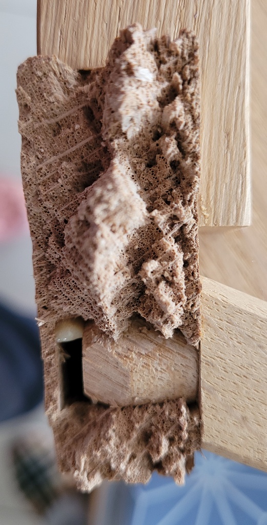

Pour moi pas de doute c'est bien du chêne massif.
La rupture a eu lieu a l'endroit ou le bois était fragilisé par l'assemblage et le bras de levier maximal. La ou c'est logique en quelque sorte
Pour moi le chêne fait des chaises plus ou moins fragiles par raport au hetre, car le chêne n'est pas extrêmement liant (on voit au niveau de la cassure, les fibres sont relativement "courtes"). Après la pièce n'est peut non plus choisi dans le meilleur bois non plus. Et la conception des la chaise en elle même est fragile
campion
Pour moi c'est bien du chène, on distingue bien les rayons médulaires.Le pied c'est cassé, car il est très fragilisé par les deux mortaises de la ceinture qui tombent face à face.En forçant bien sur les autre pieds,ils devrait cassé de la meme maniere.Kenavo

La plupart des chaises sont en hêtre plaquées ou pas MAIS
La surface fais pensé à un plaquage et en même temps on "devine" comme des mailles et le bois de bout du chêne ...
une coupe net pourrait aider
C'est vraiment du bois ? la cassure me semble bizarre. On dirait du bois reconstitué ou imprimé en 3D.
Oui effectivement c'est extrêmement surprenant on dirait qu'il y a pas se fibres longues !
pich
Pour le bois cela ressemble a se que l'on appelle du "Chêne Chinois" il a l'aspect du chêne mais se n'est pas du chêne et vendu comme t'elle.
Déjà rencontré ce genre de cassure, du a la chute de l'arbre lors de l'abatage le choc peut entrainer une fissure interne qui n'est pas visible. lors du débitage se remarque pas un fin trait noir et quand tu le laisse tomber au sol se casse de cette manière. Déjà eu le cas avez du méranti et de l'afzelia.
bonjour , ce n est pas un coup de vent la cassure est naturelle
