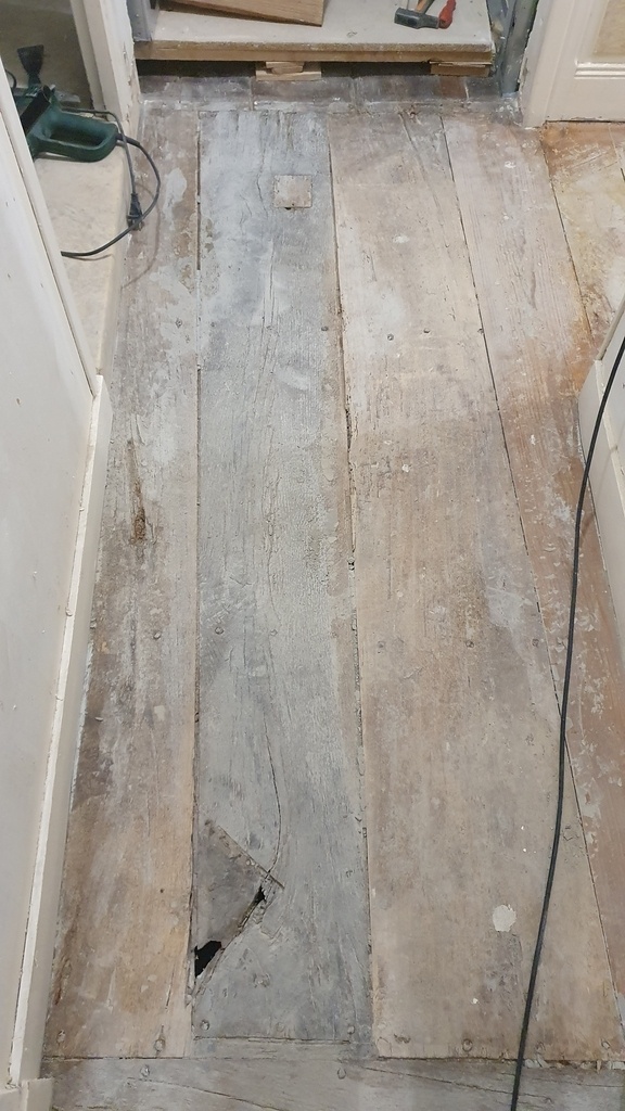

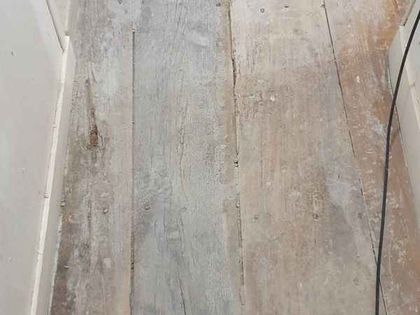

Bonjour à tous, nous venons d'acheter une vieille maison et sous un sol synthétique nous avons découvert un vieux parquet (qu'il a fallu deterrer de sous un réagréage mal fait), pas vraiment droit mais peu importe, on aimerait lui redonner vie. Le hic c'est que l'espace entre les lames est assez important. Je n'ai pas spécialement envie d'y mette un mélange de liant/sciure ou du mastic. J'aimerai plus les boucher pour que ce soit plus facile à nettoyer, dans l'idéal avec qq chose de transparent peut-être? Avez-vous des idées? Je joins une photo d'une partie du parquet (nous n'avons pas encore terminé de retirer tout le réagréage des joints..). A certains endroits l'espace entre les lames peut faire 5 ou 6 mm.
Nous pensions le brosser puis le poncer à certains endroits pour lui donner une deuxième jeunesse avant de le vitrifier.
Un grand merci par avance pour vos conseils
et pourquoi pas un joint de couleur comme noir,
a vouloir cacher les défaut parfois on les met plus en évidence alors autant en faire un atout.
Bien poncer et relooker le l'imagine bien avec un joint en contraste

Merci pour votre réponse. C'est en effet une bonne idée! Qu'est-ce que j'utilise pour ça ?
Oak j'allais justement suggérer cette vidéo. L'avantage de ce genre de joint c'est qu'il accompagne les variation du bois. Les écarts mesurés en été seront différents en hiver.
Il y a également l'exemple de Boris ici.
Erebor les grands esprits toussa 😋
sika a une gamme pont de bateau.
