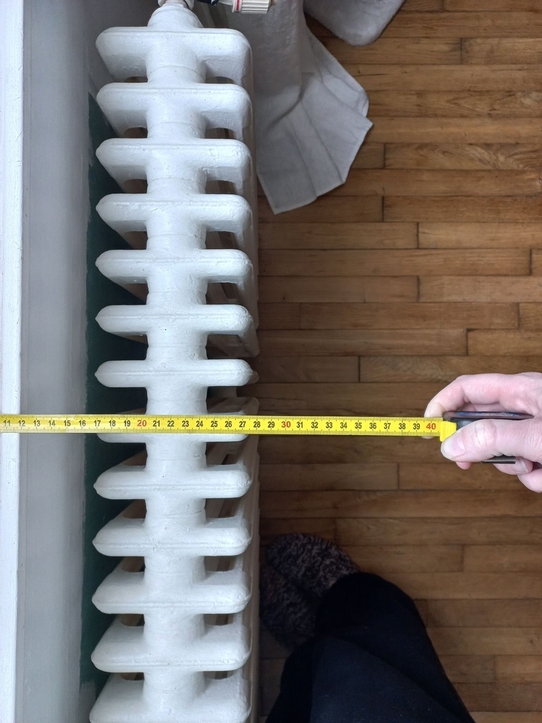

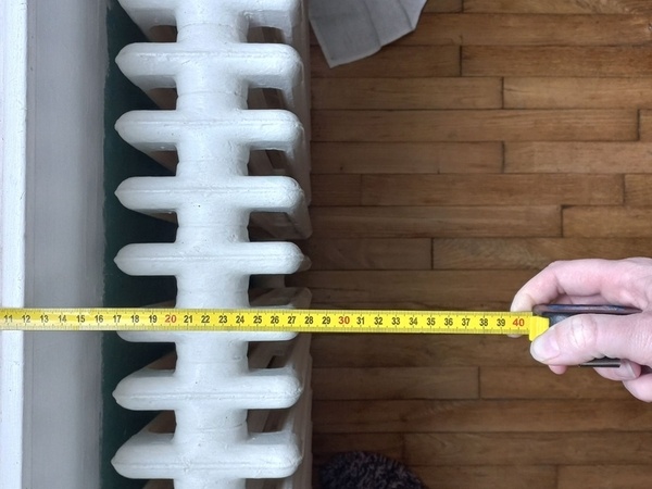

Bonjour tout le monde, je suis nouveau sur ce groupe donc j’espère que ma question ne sera pas bête.
Je suis amateur et je fais de la menuiserie pour mon plaisir mais aussi pour des amis. J’ai un problème, une amis me demande de lui faire une tablette en chêne massif sous sa fenêtre ( pour y mettre de la déco, des plantes…) mais sous la fenêtre y a un radiateur. Donc est ce que la chaleur ne risque pas de torturer les bois ?
Merci pour vos réponse
le risque est grand, plutôt s'orienter vers un composite plaqué chêne avec une alaise autour afin de cacher l'épaisseur
Le composite (CP plaqué par exemple) serait en effet mieux et pour la performance thermique prévoir une circulation pour l'air du chauffage
