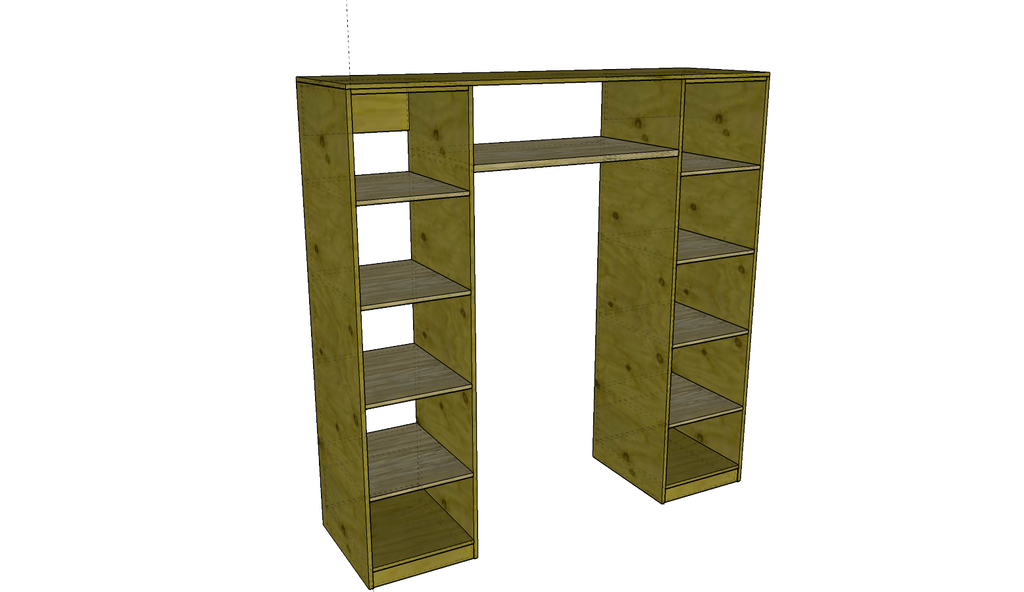

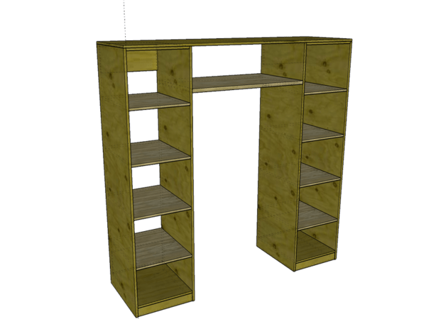

Pour situer le contexte, je suis un amateur qui bricole un peu.
Je souhaite fabriquer un dressing dans ma chambre. Il sera dans une niche en placo déjà existante.
Pour les caissons je souhaite utiliser du contre plaqué de 18 mm d'épaisseur. J'opterai pour un assemblage avec des biscuits.
Pour les tablettes du panneau contre collé. (pin?).
Ma question concerne le CP j'hésite entre le peuplier et le bouleau. Ce dernier étant bien plus chère. Je voulais me tourner vers du peuplier pensez vous que ce choix est judicieux ?
Pour la finition, je pensais utiliser du Rubio, une seule couche et séchage rapide. Est-ce un bon choix ?
Merci pour réponses.
