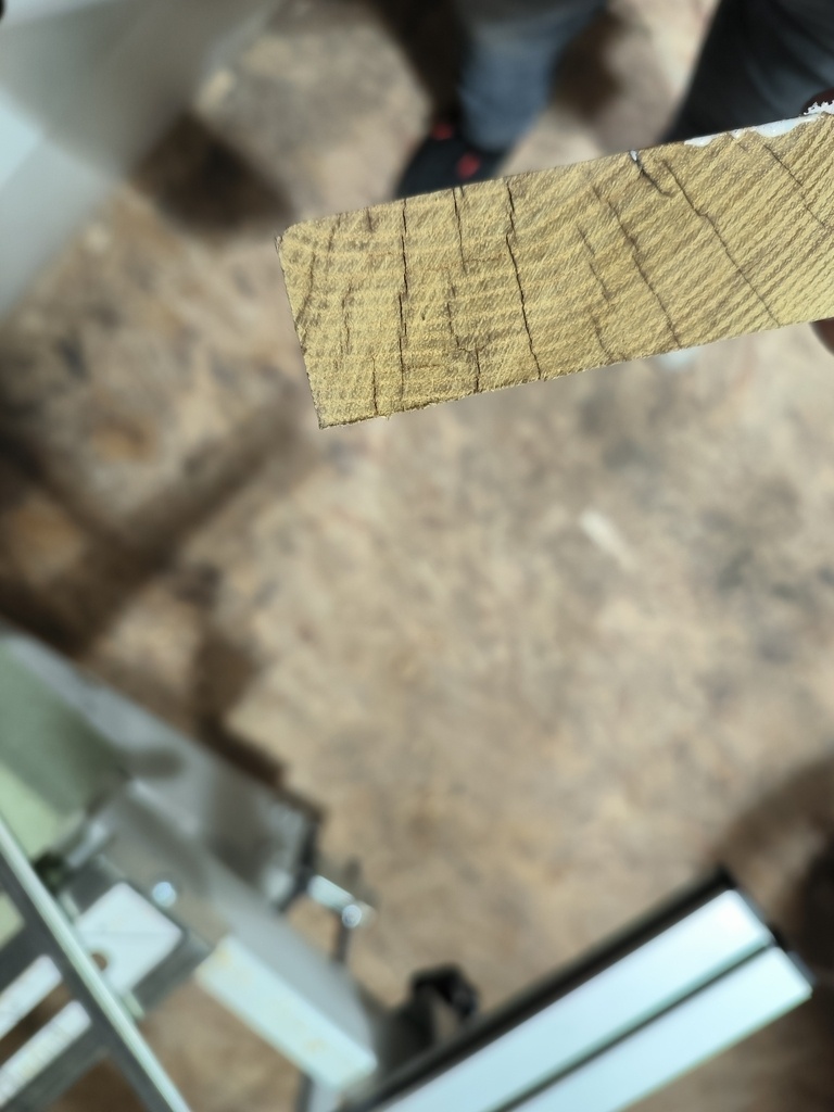

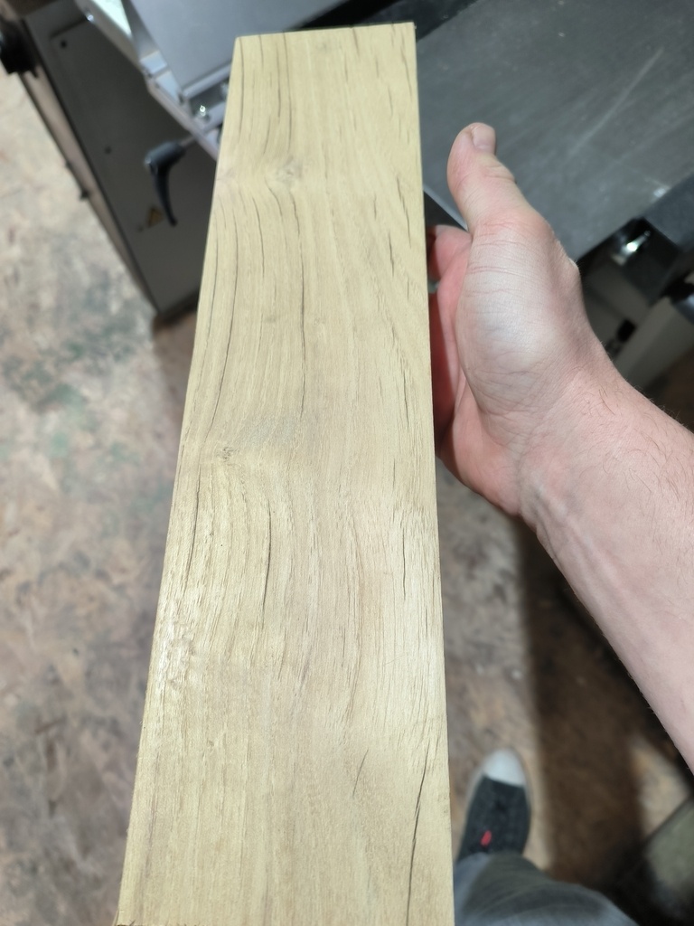

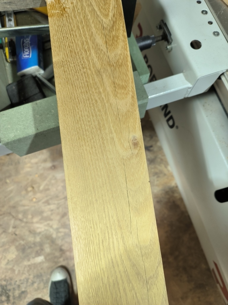

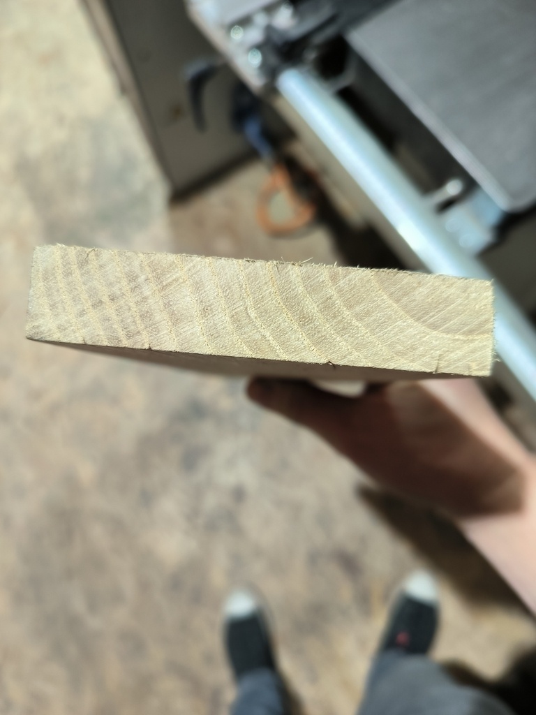

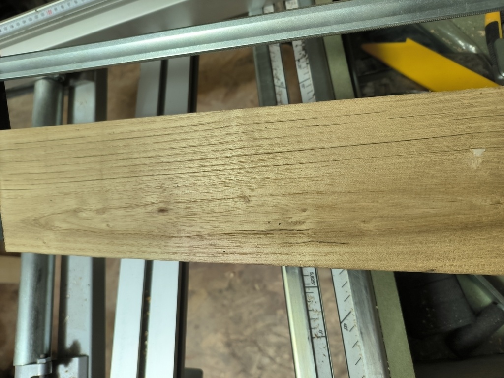

J'ai besoins de votre aide, j'ai un projet de mobilier de jardin, qui sera toute l'année à l'extérieur mais couvert.
J'ai à ma disposition du bois de robinier mais celui-ci présente des gerçures (ce qui me plaît visuellement). Il est à 10% d'humidité.
Je voudrais savoir certains d'entre vous ont déjà utilisé du bois gercé et l'évolution dans le temps des créations.
Est-ce judicieux d'utiliser ce bois ou le risque est trop important.
C'est souvent superficiel mais certains morceaux sont touchés en profondeur.
Merci aux futurs intervenants
FlorentH
Je suis rassuré, je vais purger les extrémités pour avoir le moins de gerçures et ça devrait le faire !
Bon dimanche à tous
