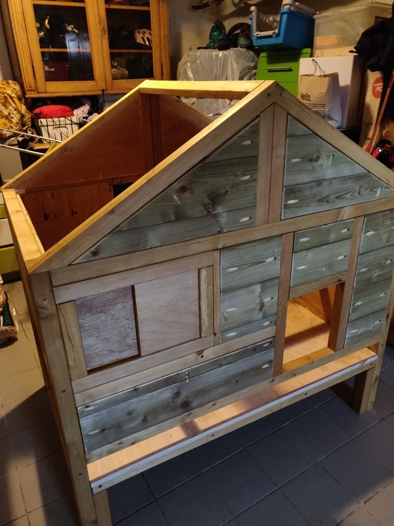

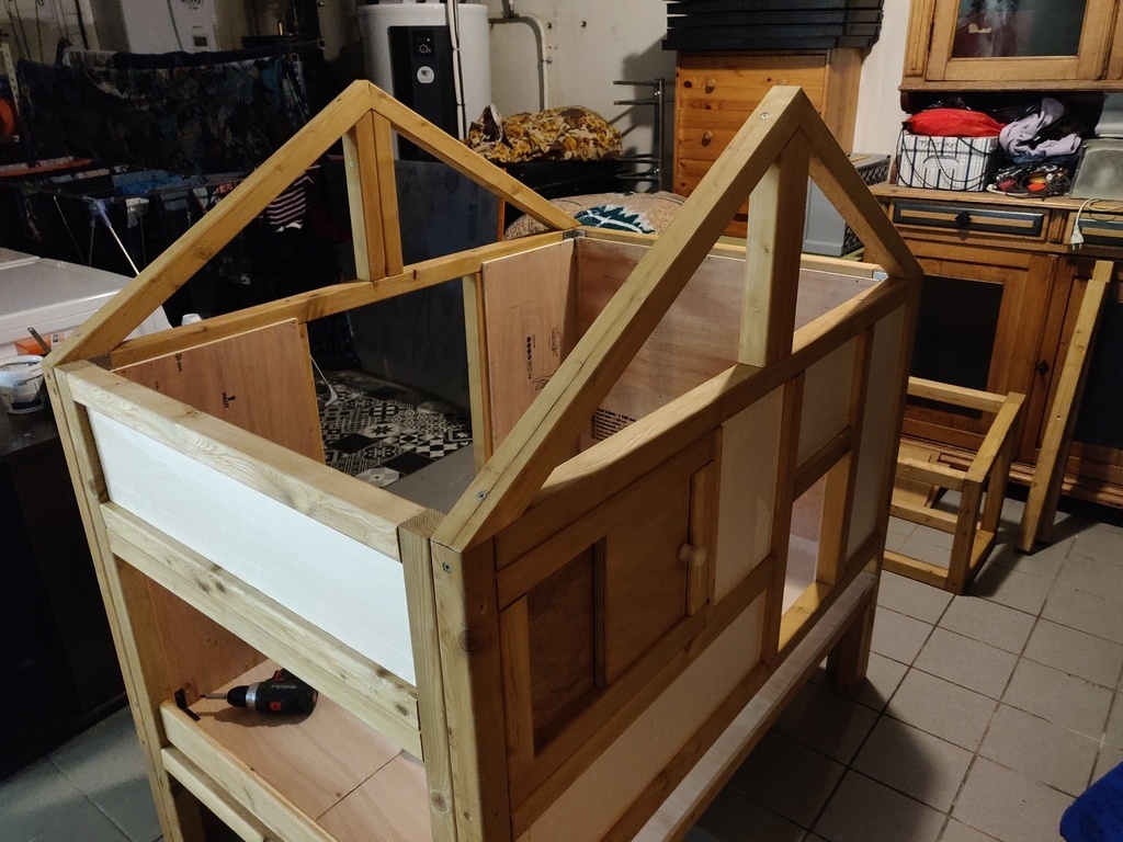

Salut les boiseux,
J'ai suivi un plan sketchup sans penser à l'étanchéité.
Pour les murs du poulailler, l'intérieur est recouvert de contreplaqué de récup, le milieu est une plaque d'isolant de 3cm et la partie extérieur est du bardage qui s'imbrique classe 3. J'ai donc rempli en horizontal l'armature au lieu de la recouvrir entièrement en vertical.

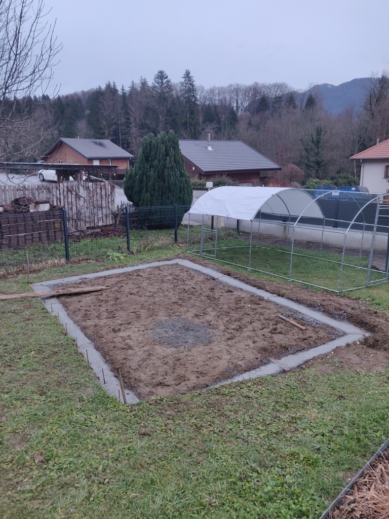

Il y aura un toit naturellement mais s'il pleut de biais, l'eau va pouvoir s'infiltrer entre mon armature et mon bardage. Je compte aussi placer le poulailler sous la bâche blanche, comme sur la photo du jardin.
Ma question: comment étanchéifier ?
Est ce que je peux mettre du joint là où l'infiltration est possible ou est ce que ça ne tiendra jamais à cause de la dilatation du bois.
Je suis un peu perdu et je ne me vois pas forcément tout refaire le bardage extérieur en vertical, par dessus l'existant...
Merci pour vos avis

Un poulailler a besoin de respirer.
Le mien a 7 ans, le bardage n'est pas par-dessus la structure, et je n'ai jamais constaté de dégât des eaux ni eu de plainte des locataires
benjam
Le contre plaqué ne va pas aimer.
benjam
En effet, il aurait mieux fallut mettre le bardage par dessus l'armature. En vertical ou en horizontal. Un joint ne servira à mon avis à rien.
J'essaierai de faire déborder la toiture le plus loin possible.
Un bon debord de 30 cm ça devrait être pas mal, et à orienter pour limiter l’exposition selon le côté pluie .
