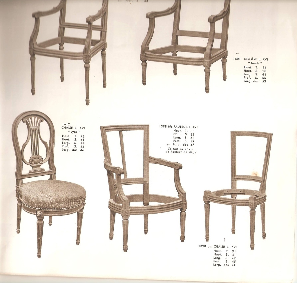

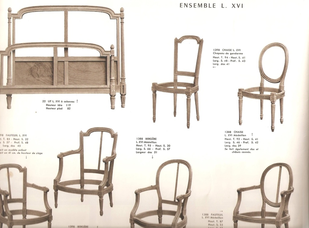

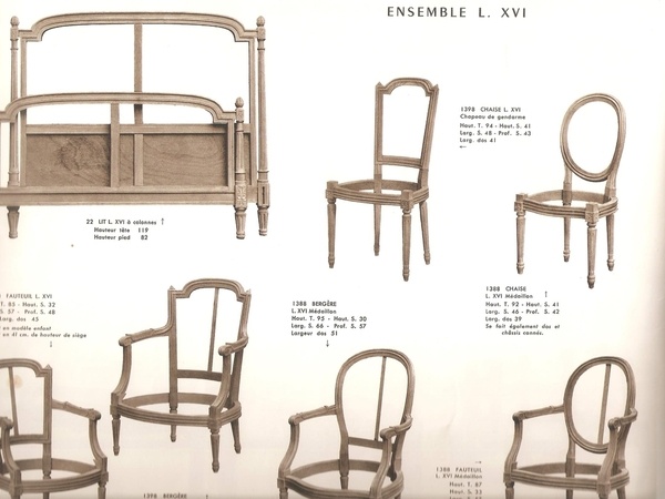

il y a dans les Vosges des fabricants spécialisés dans le siège de style, ils font ça depuis des décennies,j 'avais commandé des fauteuils chez eux il y a plus de 50 ans.(page d'un catalogue)pour faire ce genre de travail entre autre ,il faut être expert en toupillage et tournage.

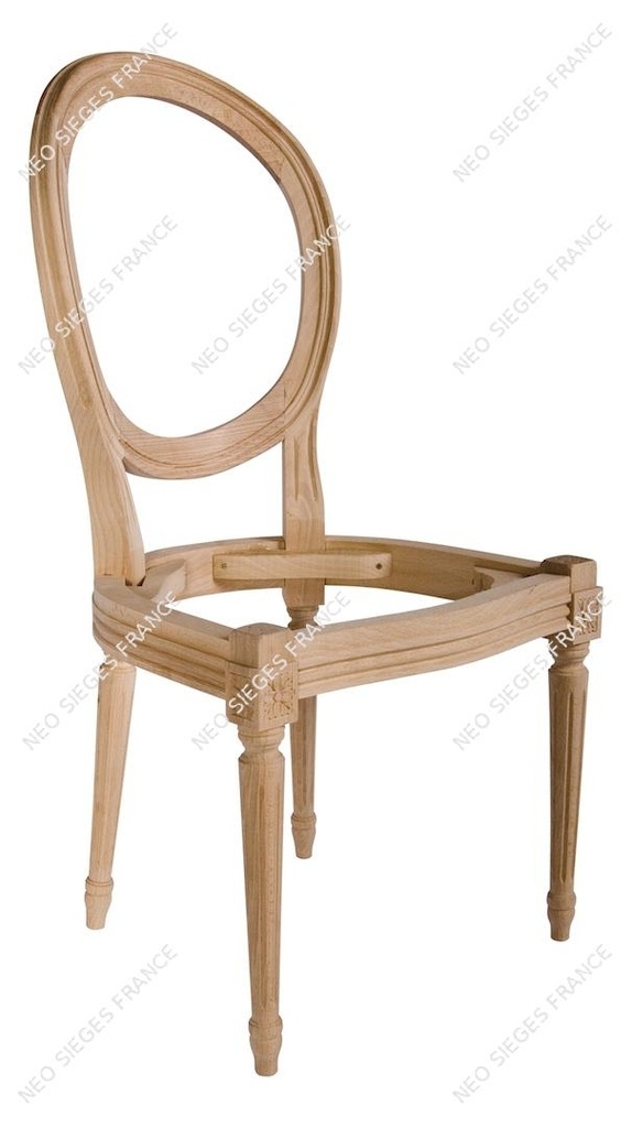

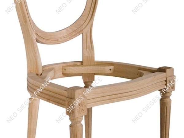

Réf 1320 chez "neosiege"
Pour 20 carcasses,est-ce que le jeu en vaut la chandelle ? Materiels, temps, Investissement, risques, savoir-faire...
