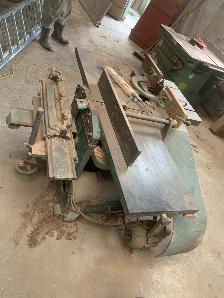

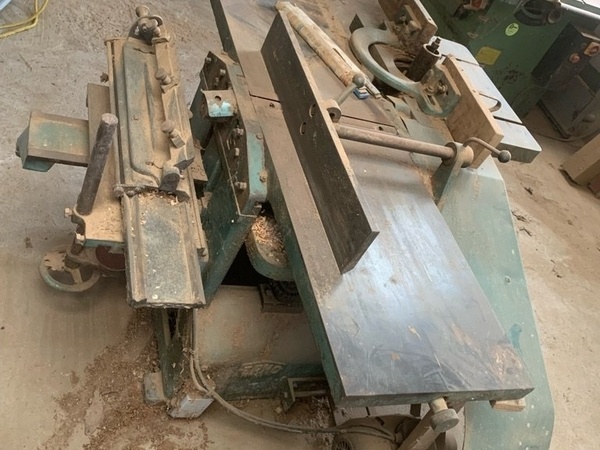

Je reviens vers vous après avoir finalement trouvé de vieilles machines en fonte ! J'ai fait de nombreuses recherches et je n'ai pas trouvé de sujets sur cette question que j'imagine avoir été pourtant plusieurs fois soulevée, je m'excuse si c'est le cas.
Ces machines sont vieilles et manifestement très lourdes. En particulier la rabo-dégau semble peser un âne mort, mais impossible à dire exactement.
Je souhaite les faire reposer dans mon atelier sur des supports à roulettes (il y aura donc un R/D, la scie à format visible derrière, et probablement une toupie et une grande SAR).
Que recommandez-vous ? Je m'imaginais de simples palettes avec de grosses roulettes dessous, qu'en dites-vous ? Ça permettrait d'assurer la logistique en même temps (transpalette, chariot élévateur...).
Merci d'avance pour vos conseils toujours avisés !
