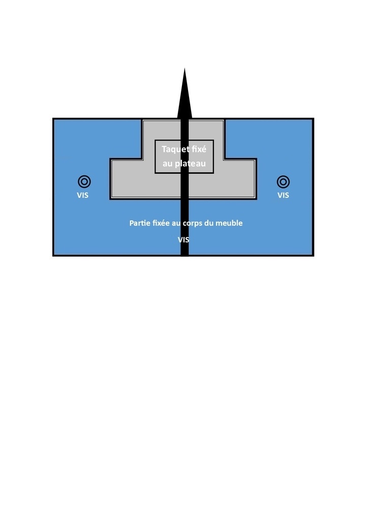

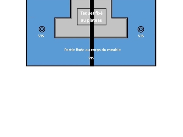

Le dessus des bahuts et autres meubles du même genre en massif doivent pouvoir "travailler" dans le sens de la largeur (le bois s'imprègne de l'humidité ambiante ou sèche en fonction).
La solution consiste à le laisser travailler en ne le fixant que sur le devant.
Le coté opposé (le derrière) sera maintenu en place par des taquets coulissants (voir croquis)
Une fois le plateau fixé, il peut travailler sans se fendre.
Pour boucher la fissure, il faut y insérer un "flipot" de la même essence de bois.
le "flipot" est une petite lamelle de bois taillée en biseau (en V) dans le sens de la longueur que l'un insère avec de la colle, affleurer et poncer... et voilà le travail
