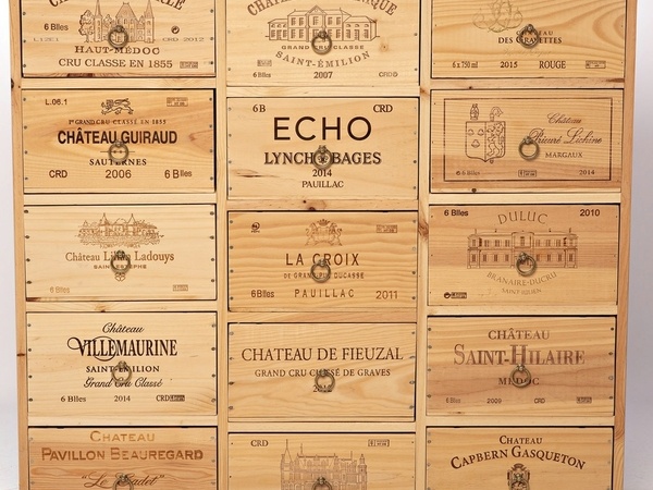

Pour les caisses de vin bien souvent l'intérêt se trouve sur le côté du coup j'en ferai des tiroirs.

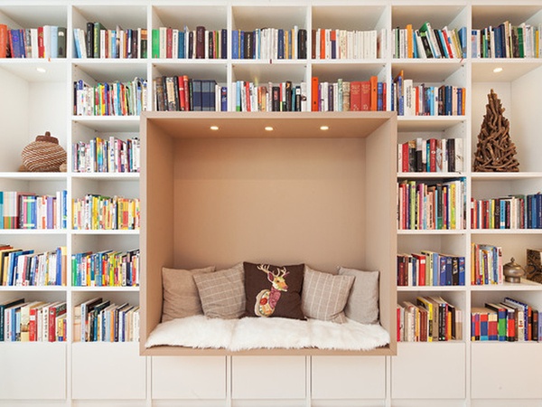

Pour le reste je ferai des niches dans la niche avec un petit coin bar / rangement /service et un niche de lecture entourée de livres avec 60cm il y a de quoi s'assoir.

Pour les caisses de vin, si tu as 2 hauteurs différentes, une petite idée qui sort un peu de ce qu'on voit souvent (vu chez un caviste près de Limoges) : facebook.com/w...5505945/?type=3
En cherchant sur internet "meuble bois caisse de vin", il y'a beaucoup d'exemples.

Oui tu as tout à fait raison l'intérêt des caisses à vins se trouve sur le côté ! J'avais pensé aux tiroirs ...mais j'ai des caisses de différentes dimensions... j'avais pensé aussi installer des charnières du côté "intéressant" des caisses pour les ouvrir de haut en bas (horizontal)et, qui pourrait, à l'occasion, me servir, de petits plans de "travail" ....mais je ne sais quelles charnières utilisées pour qu'elles puissent supporter un poids "raisonnable" (servir un verre par ex...)
Très chouette ton idée cette banquette pour mon coin bibliothèque ! Ça donne un effet chaleureux comme je le souhaite...
