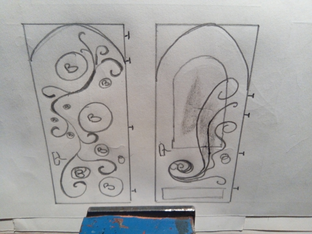

Après avoir réfléchi aujourd'hui et après avoir creusé vos conseils j'ai dessiné ca vite fait ce soir.
Le croquis de gauche me plait assez, j'aimerai que les bulles marquées "B" soient en verre colorée, ou imprimée, avec un dégradé de couleur du haut vers le bas.
Apparemment il serait possible de faire monter des verres de couleur en double vitrage, quelqu'un l'a t-il déjà fait ? qu'est ce que vous en pensez ?
Mon idée serait de coller deux panneaux de tripli noble ensemble pour faire une porte pleine, et entre les deux les bulles seraient usinées pour recevoir les vitrages ronds avant de coller les panneaux ensemble.
Le milieu du sandwich pourrait meme être isoler si nécessaire
Les entrelacs pourraient être découpé dans une tole d'alu par CNN et collés ou vissés ensuite sur la porte
Est ce que c'est déconnant ?
Est ce que ce serait réalisable et qualitatif ?
C’est pas évident de te répondre.
Pour les vitraux, ils peuvent être enchâssés dans un double vitrage (les plombs resteront comme neufs). Mais ça a un coût.
Un vitrage ne se pose pas en indémontable, il vaut mieux prévoir une feuillure pour son remplacement.
Les entrelacs découpés,… tout est possible, mais le rendu sera -t-il au rdv avec une forme toute plate? Au delà des formes globales l’art nouveau c’est du relief, plusieurs plans, … des moulures, c’est assez chargé.
Pour se figurer le truc, un rendu sketchup avec les ombres serait nécessaire à mon sens. Tu peux trouver des exemples d’huisseries Art Nouveau en cherchant des galeries relatives à l’ecole de Nancy. Dans ce musée il y a des baies assez simples mais très évocatrices, qui peuvent inspirer.
Mais ton projet ne va pas être donné, amha.
