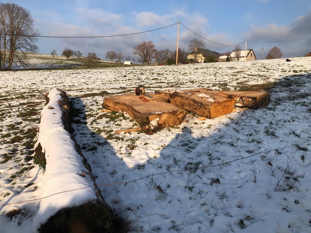

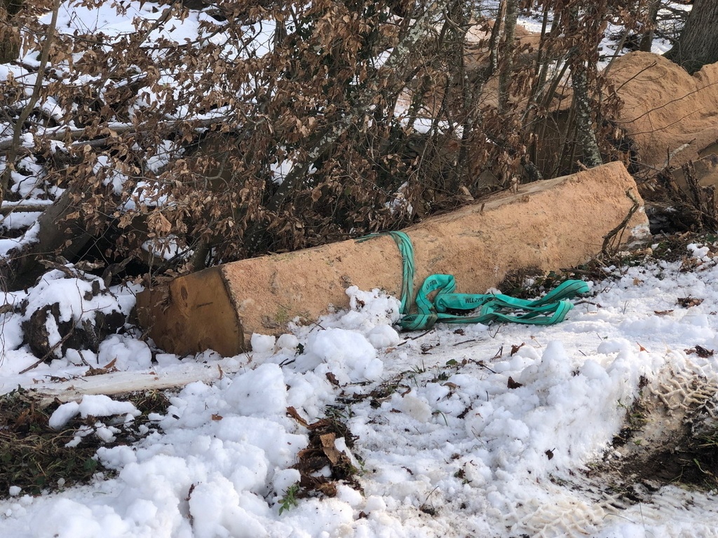

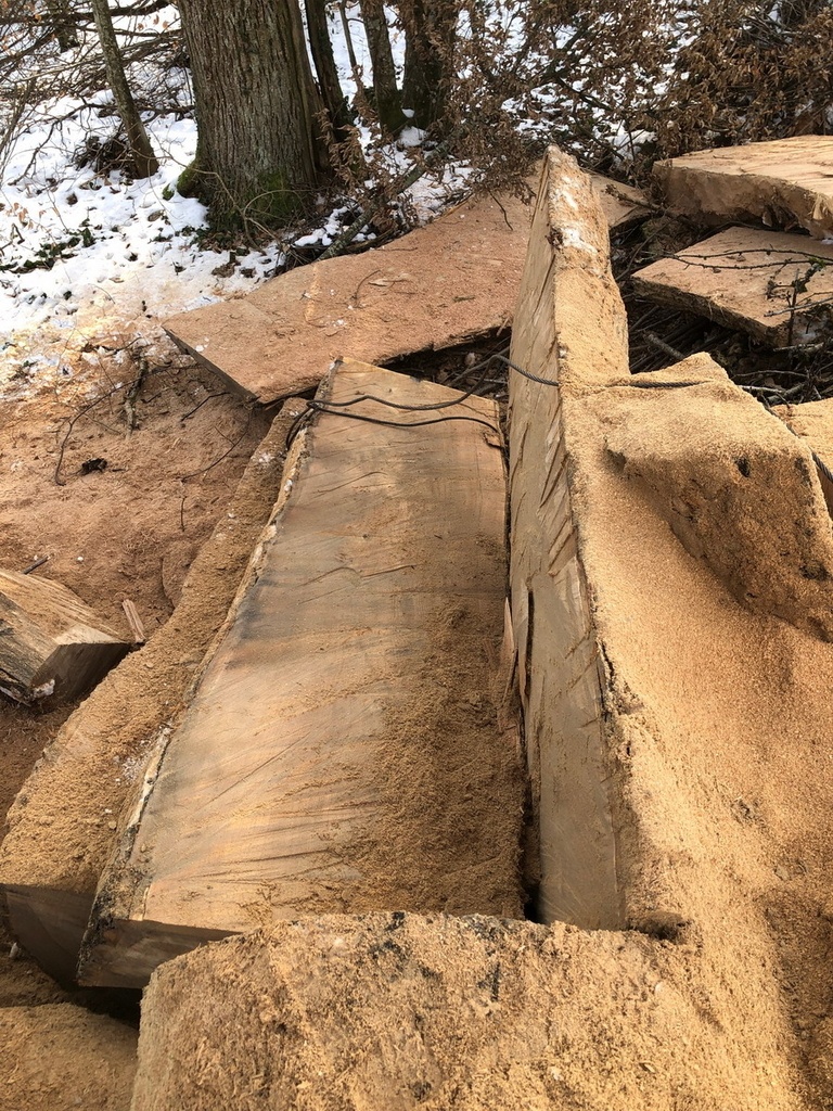

J'ai récemment tiré à la tronçonneuse trois morceaux dans un très vieux châtaignier, ces trois morceaux font approximativement 30cm d'épaisseur pour 100 cm de large et 2m à 2,50m de long. (voir photos plus bas, pour avoir une idée😉)
L'idée, bassement commerciale🤑, est d'utiliser ces plateaux pour en faire des tables industrialo-rustiques, comme c'est la mode en ce moment. Je compte donc les refendre pour obtenir in fine une épaisseur de +/- 10cm, ce qui va déjà être assez sportif.
Mon souci porte sur le séchage. A vue de nez, à l'air, dans les 5 ans, ce qui est trop long car la mode, ça change🤨.
Je voudrais donc savoir si certains parmi vous ont fait appel à des scieries pour faire sécher des bois persos, dans quelles conditions etc.
Ou bien si certains ont des expériences avec des séchoirs type Sauno, où l'on achète l'unité et on construit le bâti soit-même...
Si vous avez des adresses dans mon coin (Aix-les-Bains, Chambéry, Annecy), n'hésitez pas non plus...
