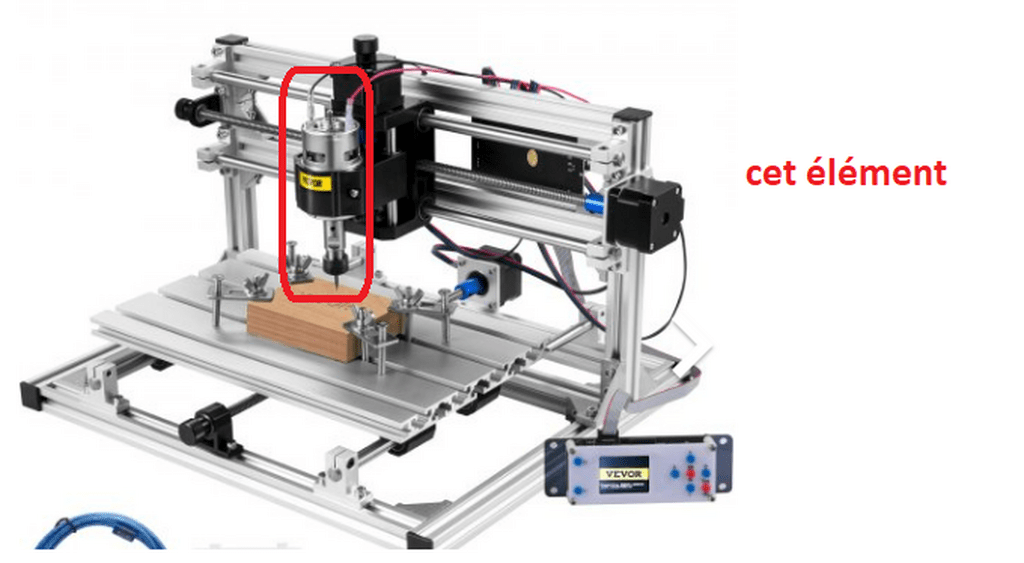

Je commence à regarder ce qu'est une cnc, ses éléments, son intérêt, etc.
Pour commencer simple je cherche juste à comprendre le vocabulaire et je voudrais savoir comment on appelle le moteur et la pince à fraise.
Mes questions sont un peu simplistes j'imagine :
Je vois des mots comme routeur, broche, mais je ne sais pas qui s'applique à qui.
Première question : comment s'appelle cet élément en rouge moteur et pince dans le cas d'une cnc
La deuxième question : lorsqu'on achete ce moteur est-ce un matériel spécifique à une cnc ou bien est-ce que ca peut être un outil electroportatif telle une défonceuse, une fraiseuse, affleureuse car j'imagine qu'il faut une super fixation avec
Ma dernière question : du côté de quelles marques de moteurs peut on regarder ce qui existe
Je vous remercie par avance de tout élément de réponse qui pourrait m'aider dans ma compréhension.
Et je vous souhaite à tous une bonne semaine

En francais dans le texte, c'est une broche. En anglais, c'est un routeur, c'est quand même plus smart dit comme cela ! non ?
Pour cette fonction, on peut utiliser une simple défonceuse -l'affleureuse Makita RT0700 s'y prête bien- mais on peut aussi utiliser une broche -par ex type Vevor ebay.fr/sch/i....nc&_sacat=0 - Ce n'est pas tant la puissance du moteur qui est intéressante, mais la rigidité de l'arbre, et le type d'attache de la fraise (ici ER11).
Le bruit généré par la broche est aussi un critère intéressant !
Vers quel matériel se diriger ???
Tout repend de ce que tu souhaite faire, du budget que tu compte y mettre.
Ce peut être une défonceuse (routeur en english), ou une broche de marque tres £$€, ou bien une chinoiserie ..

Pascaltech
"La deuxième question : lorsqu'on achète ce moteur est-ce un matériel spécifique à une cnc ou bien est-ce que ça peut être un outil électroportatif telle une défonceuse, une fraiseuse, affleureuse car j'imagine qu'il faut une super fixation avec "
C'est surtout que les moteurs pour CNC sont prévus sans capots de préhension, comme une défonceuse qui a deux poignées pour être prise en main et donc gène le montage sur une fraiseuse. J'ai pensé utiliser de petites fraiseuses rapides sans fil avec batterie lithium-ion, facilement montable sur une CNC.
Ensuite ce sont les capacités du moteur :
1/ Quelle est la vitesse maximum de la broche ? En dépend la capacité à usiner différents matériaux avec des fraises de petite dimension.
2/ Quel est le diamètre maximum admissible par la pince de broche ? En dépend le diamètre maximum de fraise à monter, bien qu'il existe des fraises avec un diamètre de montage standard, 5 mm par exemple, dont le diamètre de coupe est plus important.
3/ Quel est le couple maximum admissible que le moteur peut générer ? En dépend le diamètre maximum de fraise et du matériau associé, acceptable par ce moteur.

Bonjour, où en es-tu de ton projet ?
J'ai relu ta question et je pense que le terme routeur est inadapté.
Broche est plus adapté pour le moteur de la tête.
Je poserai la question inverse
quel intéret je porte a la cnc, qu'est ce que j'en attends prioritairement
ca va guider les choix qui en découlent:
cnc veux dire commande numérique computer
donc ca veut rien dire, ca reprend un tour, un laser etc
ce qui détermine une fraiseuse numérique je dirai que c'est les dimensions du brut et le nombre heure/mois que tu penses l'utiliser et dans ce nombre d'heures le nombre de pièces finies que tu désires
(pro, hobby)
si c'est l'autoconstruction ou un produit tout prêt offre des pistes très différentes (et budget aussi évidement)
de toute facon puisque c'est d'entrée de jeu une machine pilotée par odinateur, tu peux partir de la aussi, dévelloppper des projets jusqu'a la simulation de fraisage pourra t'aider a préciser tes attentes avant achat
par ce qu'il n'y a pas de réponses toutes faites, chaque fraiseuse est numérique est un équilibre, et parfois c'est mieux une broche chinoise refroidie a l'eau (plus silencieuse) parfois mieux une affleureuse etc de même pour le portique et le reste de la méca/électronique/informatique
