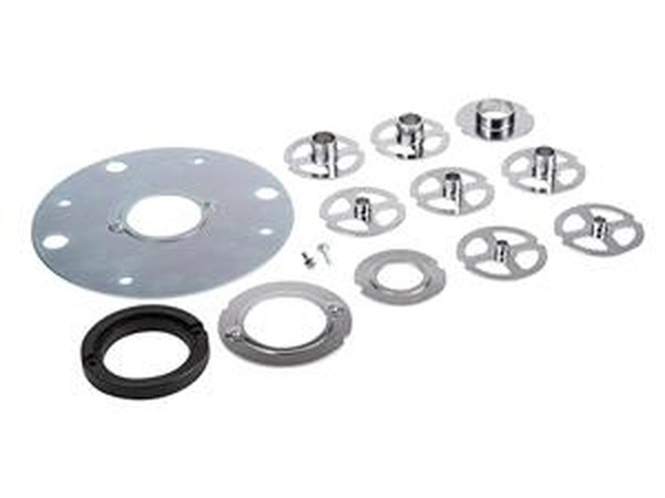

Je recherche désespérément le kit TGA250 pour défonceuse TRITON. Si qulequ'un en possède un pourrait il me faire le plan de la platine, j'ai la possibilité de la découper puisque je travail dans une société
de découpe laser.

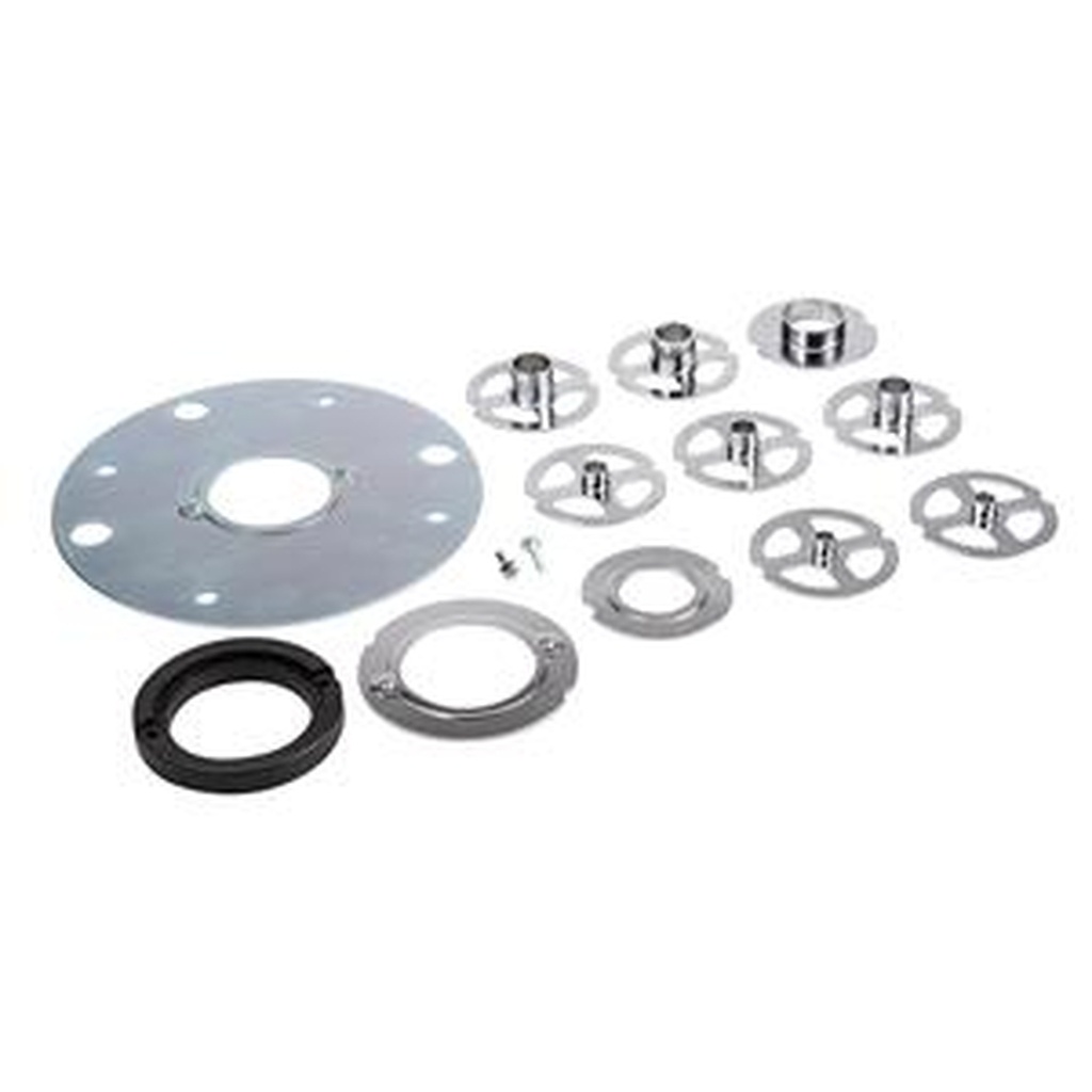

Salut, j'ai une défonceuse triton également. J'ai trouvé ça chez bordet, ça semble pas mal pour le prix. Ils ont aussi un coffret de bague métallique à 35euro qui me semble un peu plus résistant qu'en plastique. Si quelqu'un a un retour à faire sur ces deux produits je suis preneur.
Perso vu le prix je me suis acheté un kit comme celui-ci et je me suis fait 2 semelles une pour mon affleureuse et une pour ma défonceuse Triton. J'ai utilisé des plaques de polyéthylène (planche a découper) en copiant la semelle d'origine (je la collais au double face sur la plaque).
ça fait parfaitement le taf et ça glisse mieux que le métal.

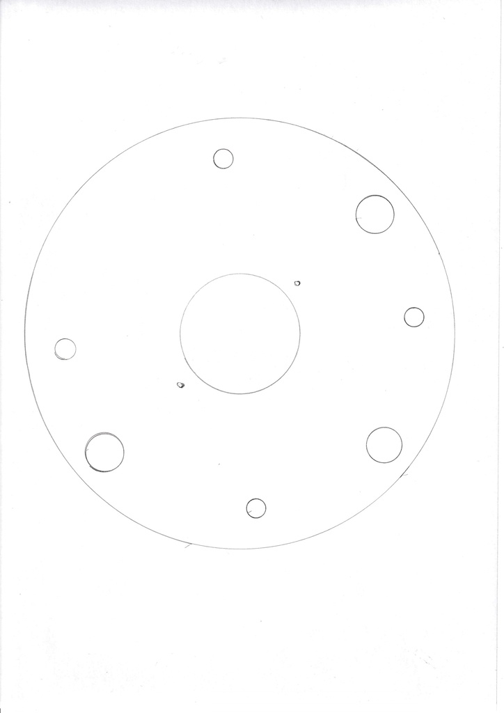

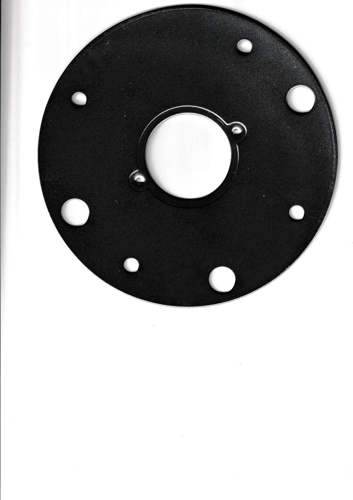

Je possède ce kit et tu trouveras en pièce jointe un scan de la platine et un contour fait au crayon pour pouvoir créer le fichier que tu souhaites. Si tu veux un fichier Illustrator, je peux essayer de te le faire.
Autrement tu trouveras sur la chaîne Youtube Cray Birckenwald les références d'une platine universelle et de ses bagues de copiage en cm (celles du kit d'origine sont en pouce). La chaîne Youtube a mis quant à elle les bagues de copiage en cm qui vont avec la platine du kit d'origine que j'ai imprimé et qui fonctionnent bien. Peut-être même les a-telle mis sur L'air du bois ?
Pour un fichier autre que jpeg ou png, il va falloir trouver une autre solution que le site de L'air du bois car je ne peux pas le poster ici.
Cordialement
Steeve

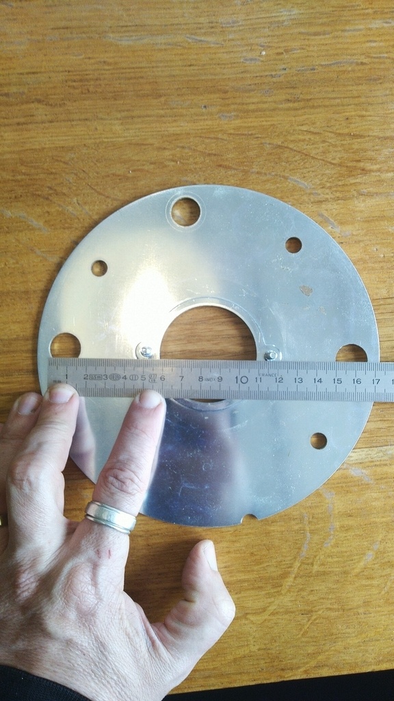

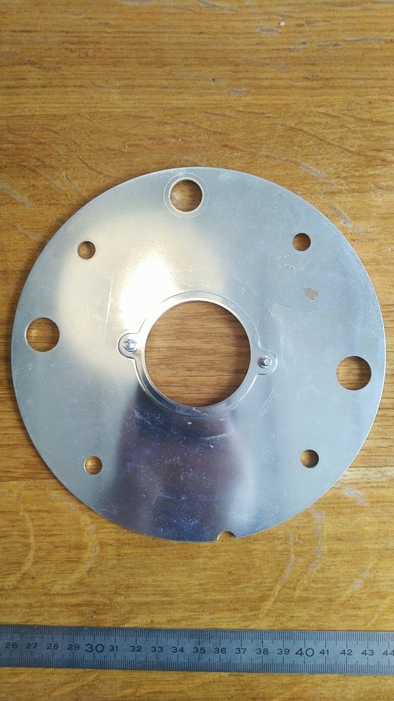

Bonsoir, navré pour la réponse un peu tardive je n'étais pas dispo ce WE ^^.

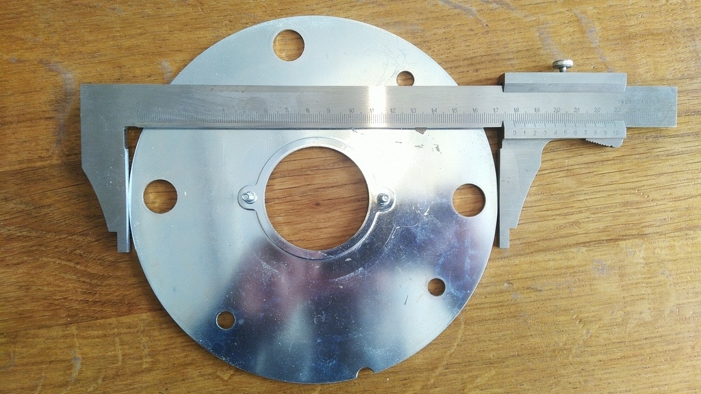

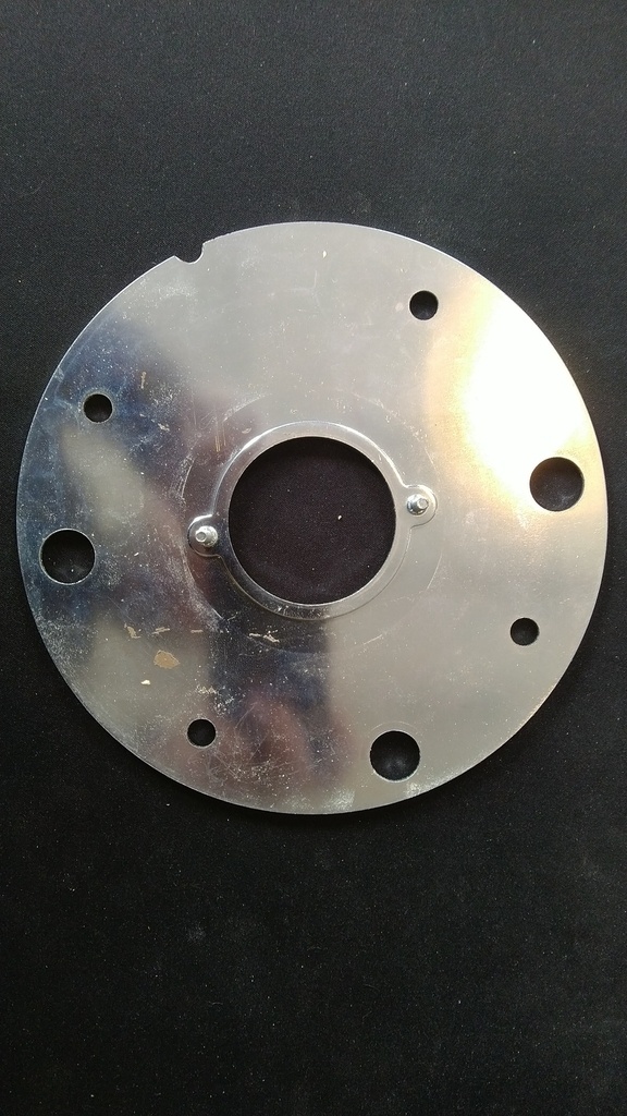

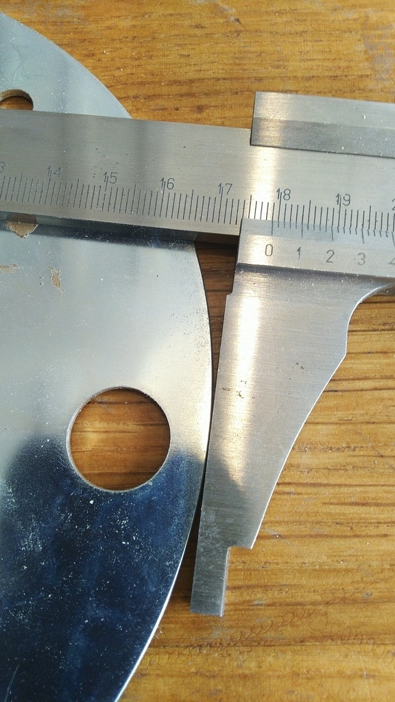

J'ai démonté la plaque sur ma TRA001 et voila quelques photos et mesures que tu pourras j'espère exploiter.
Je viens de voir que Steeve avait aussi posté un croquis, avec le tout tu devrais pouvoir t'en sortir 😉

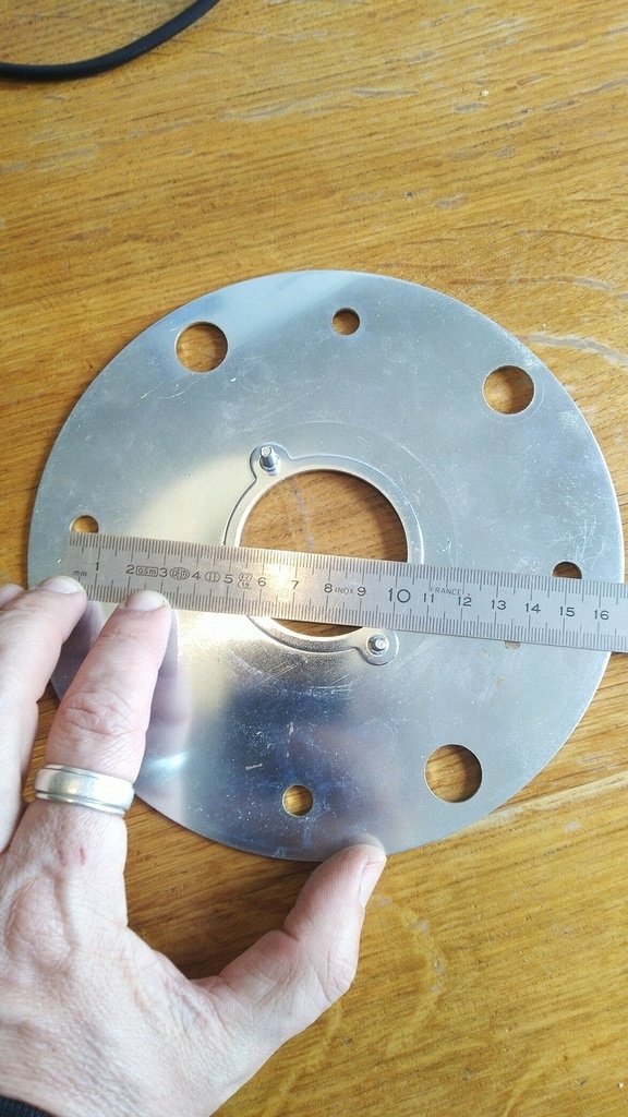

akabob
Et les 2 photos manquantes

Pour les mesures il faut lire dans l'ordre 179 mm pour la largeur de la plaque, 150 mm et 146 mm pour les entraxes des trous.
