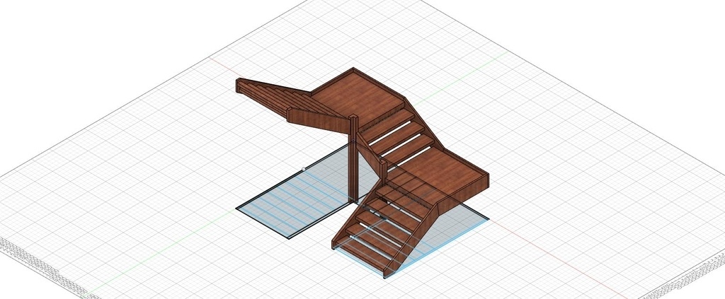

Bonjour , dans le cadre d'un projet escalier tournant au quart sur un palier, je manque cruellement d'inspiration au niveau du raccord des limons sur le poteau .
L'escalier est composé de deux volées droites et d'un palier.
Cotés jour l'angle au niveau du raccord des deux limons et du palier est maintenu par un poteau.
Comme cet escalier recevra une barrière métallique je ne peut pas faire monter le poteau à hauteur de main courante, je dois l'arrêter au niveau des limons.
Du fait du poteau plus épais que les limons et des différences de hauteur des limons liés à la pente, les angles et les épaisseur ne tournent pas . Cela fonctionne sur le plan structurel mais je trouve cela vilain.
Avez vous une astuce pour rendre cet angle plus agréable à l'oeil ?

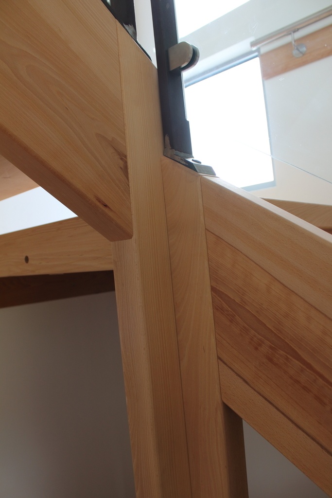

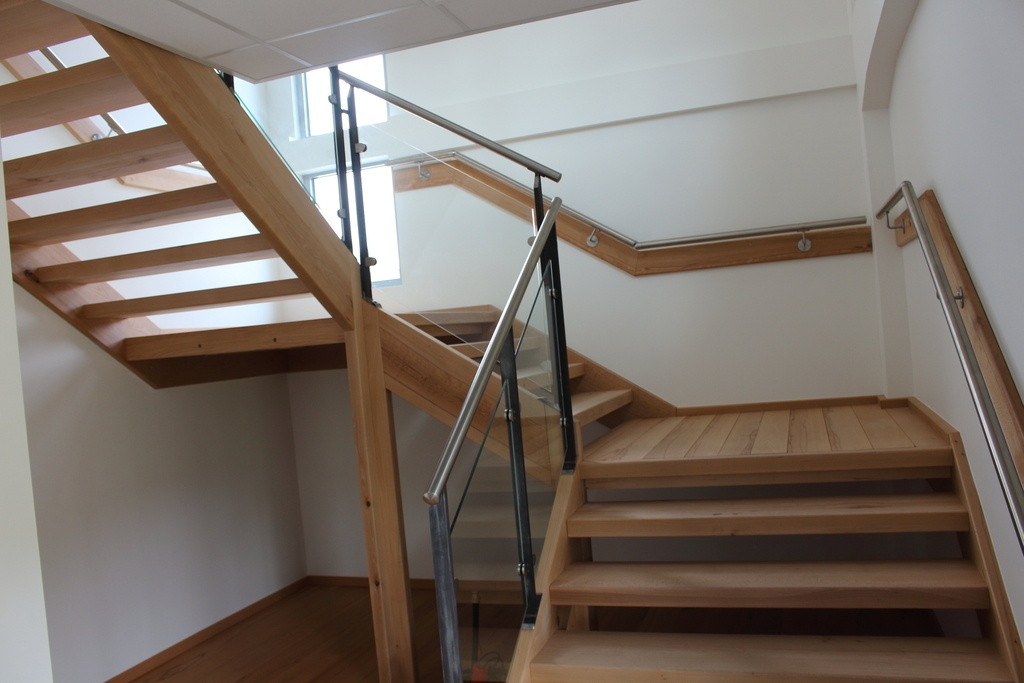

Petit edit pour montrer la solution retenue.
Au final, cela fonctionne bien et le client est content.

Peut-être faire reposer le limon sur un claustra epais et supprimer le poteau.
Cela consommera plus de matière...

Difficile de répondre sans plan, mais peut être faire un poteau au nu extérieur des limons et de leur épaisseur afin de ne pas interrompre le rampant de l'escalier. Enfin cela revient à faire un escalier à noyau ( possibilité de le recreuser (concave) si la barrière peut suivre le mouvement ) Ainsi il n'y a plus de discontinuité mais ce ne sont pas les escaliers les plus faciles. Si il y a une surépaisseur du poteau on peux la mettre sous l'emmarchement.
belledonnebois
Merci Bonbonveronbi ! Avec un plan c'est plus parlant, le poteau en retrait ca peut bien être la solution !!
Avec le plan on voit mieux. je pense que vous trouvez disgracieux le fait que le poteau dépasse fortement des limons. La solution passe par un placement du nez des paliers , il faut avancer l'entrée du palier pour remonter le limon bas puis la distance au prochain nez de marche pris sur le limon de jour en développé doit être égal à un giron.
Ainsi si vous faite le développé coté intérieur jour vous devez avoir une ligne droite. Le reste est à voir avec le serrurier pour voir comment il envisage son garde corps et en jouant sur le placement du nez du palier lui laisser la place du repos du garde corps.

Salut en faisant des limons cintrés ça devrait être plus sympa.

Merci L'Atelier Vosgien !je te rejoint complètement la dessus, avec un joli galbe ca serait bien plus esthétique.
Le hic c'est que la barrière en métal doit se poser sur le haut du limon du coup ca risque d'être très compliqué pour le Sérurier avec un galbe.

je ne comprend pas l intérêt de faire un double palier pourquoi ne pas simplement faire un 2 quarts et balancer toutes les marches ce serait quand même plus beau .

Bonjour, comme un erp, c'est le souhait du client et les obligations pleins de règles à respecter pour "être dans les clous"...
daho12
Il est initile de prolonger jusqu'au sol les 2 poteaux formant les angles côté jour, et mettre les 2 paliers en bascule.
il serait bon de préciser la destination de cete escalier ( ERP?)
et la dimension de l'emmarchement.
