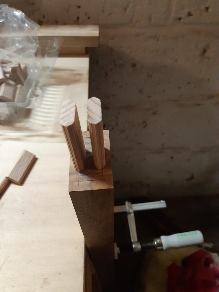

Je me suis fait il y a quelque temps un gabarit pour utiliser des Dominos comme faux tenons sans acheter la Domino Festool associée (hors budget).
Je suis en train de commencer un bureau en noyer et j'aimerais avoir votre avis sur la quantité et la position des Dominos. Quitte à même dire que c'est une bêtise dans mon cas et qu'il faut faire du tenon mortaise classique.
Traverses de 30mmx50mm de section qui viennent sur des poteaux de 50x50mm de section.
Je construits selon ce modèle : kobeomsuk.com/...sk-with-drawers

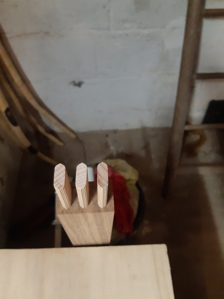

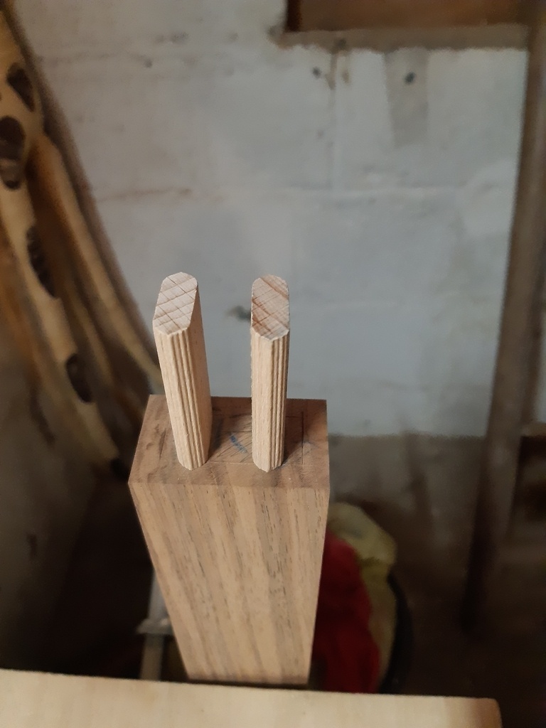

Faut-il mettre 2 Dominos, 3 ? Dans quel sens ?
Voici les 3 configurations que j'avais imaginé avec des Dominos de 8x50.
3 c'est un peu difficile à bien faire quand même...
Ou est qu'un seul tenon en 10x50 ferait l'affaire ?

Mon analyse :
Plus tu fais de mortaises plus tu fragilise ton bois. Photo 1, tu enlève 16mm de matière sur 30 mm. Cela ne respecte pas les 1/3.
Il faut aussi que le tenon travail dans le bon sens.Il me semble que sur les photos 2 et 3 les tenon travail dans le sens de l'épaisseur.
Perso, c'est tenon mortaise pour ce projet. Sinon je fais des faux tenons en 10 avec une largeur plus importante que les dominos. 35 ?
applique le même raisonnement que pour de vrais tenons, épaisseur égale sensiblement à un tiers de l'épaisseur de la pièce
