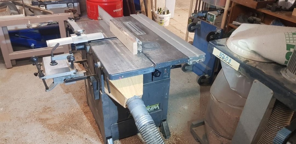

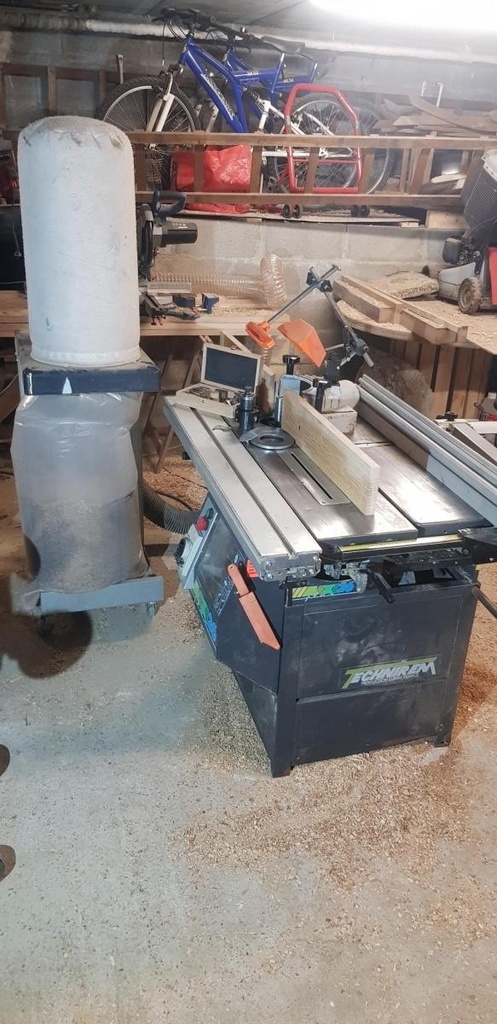

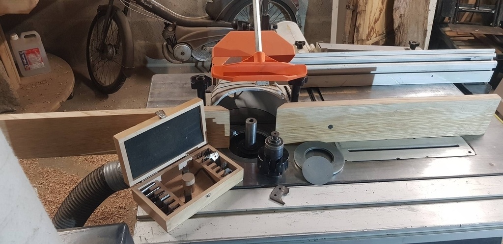

Bonjour a tous, je peux avoir un combiné Lurem maxi 26 + à un prix attractif (autour de 800€) avec un aspirateur a copeaux et tous les accessoires de toupie.
J'ai vu que les avis sur cette machine n'étaient pas très glorieux, mais j'en aurai une utilisation plutôt modérée (4/5 projets dans l'année) et surtout en tant qu'amateur qui ne cherche pas une rentabilité.
J"aimerai avoir les avis de ceux qui en possèdent (et également ceux qui en ont possédé) pour savoir si ça vaut tout de même le coup.
Merci d'avance pour vos avis.

Rhoo , 800 euros avec les outils de toupie et l'aspi ... C'est quand même pas loin d'être une affaire ...je ne connais pas ce modèle , mais les tables sont en fonte visiblement et la machine à l'air d'avoir été entretenue ... Tu ne perdrais pas grand chose à commencer avec ça et d'en changer sans perdre d'argent pour mieux plus tard !
FrancoisB sans vouloir mettre un -1, les tables sont en tôle emboutie, c’est le défaut des machines de cette gamme.
Après, on en a pour son argent, je ne pense pas que la machine dysfonctionne au point d’etre inutilisable, cependant on peut s’attendre à moins de précision et de repetabilité.
stefdefoot
D'accord avec toi Fabien, quand tu es devant la machine, ça ne dégage pas une sensation de fiabilité ni de sécurité. Bcp de pièces fragiles et/ ou cassées
FrancoisB
Ah ok, au temps pour moi , si il s'agit de tables en tôle ... Je regarde avec mon téléphone et j'ai cru à de la fonte ... Bref effectivement, c'est moins accrocheur, après elle a quand même l'air propre et bien équipée cette machine. Bref , pour le prix d'une scie sous table de chantier, il y a quand même plus de possibilité !
