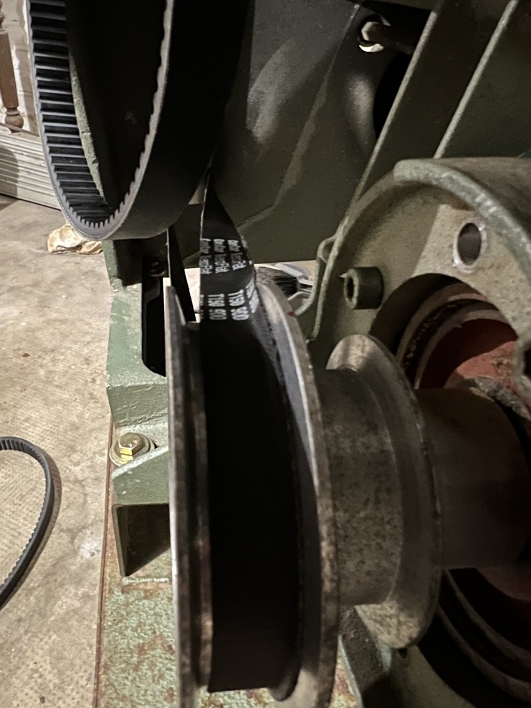

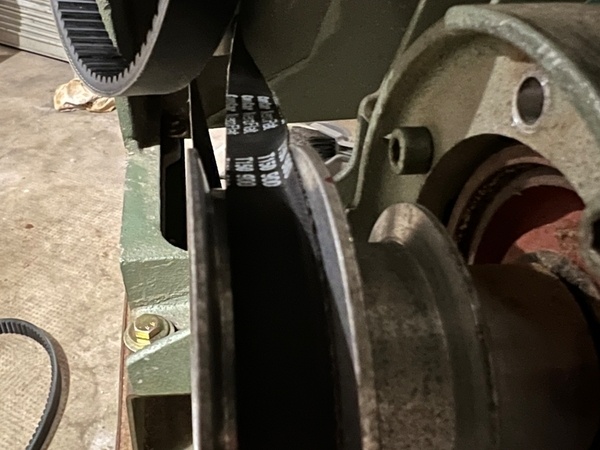

J'ai fait l'acquisition d'une Lurem c210b, dont le moteur avait été changé. L'ancien propriétaire ne se server jamais de la toupie. J'ai donc acheter une courroie pour la toupie, cependant, lorsque la courroie est montée sur "la grande poulie", elle monte légèrement sur le flanc de la gorge. Comme sur la photo en PJ.
J'ai l'impression que la poulie, même quand le moteur est complètement à droite, n'est pas bien axée avec la toupie.

je ne connais pas la 210 mais cette poulie m'interroge !
Elle semble être prévue pour une courroie trapézoïdale, donc incompatible avec la courroie plate que tu utilise et qui elle est OK avec la toupie.

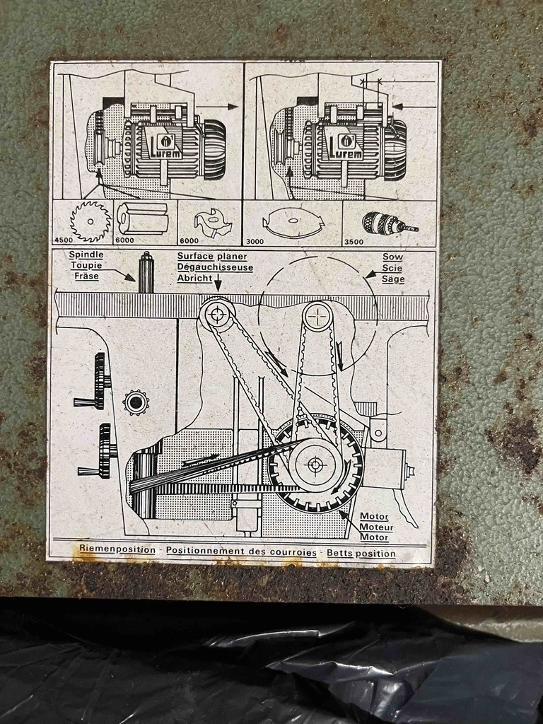

Aussi, je n'avais pas vu, mais sur la machine, j'ai cette étiquette... la poulie semble être la même mais surtout, la courroie utiliser pour la toupie est trapézoïdale...
Et dans le manuel, de la Lurem c210b, il s'agit d'une courroie 900x16, à priori, plate.
Sachant que la courroie plate ne va pas faire long feu...
Du coup, je ne sais pas trop quoi faire pour la toupie. Utiliser une trapézoïdale pour la toupie est un probleme ?

Défaut d'alignement entre les poulies. Ce défaut à tendance à détériorer les courroies .

Pour le défaut d'alignement, j'ai beau déplacer le moteur de droite à gauche, j'ai toujours la courroie qui cherche à monter légèrement sur les parois de la poulie et donc s'abime...
