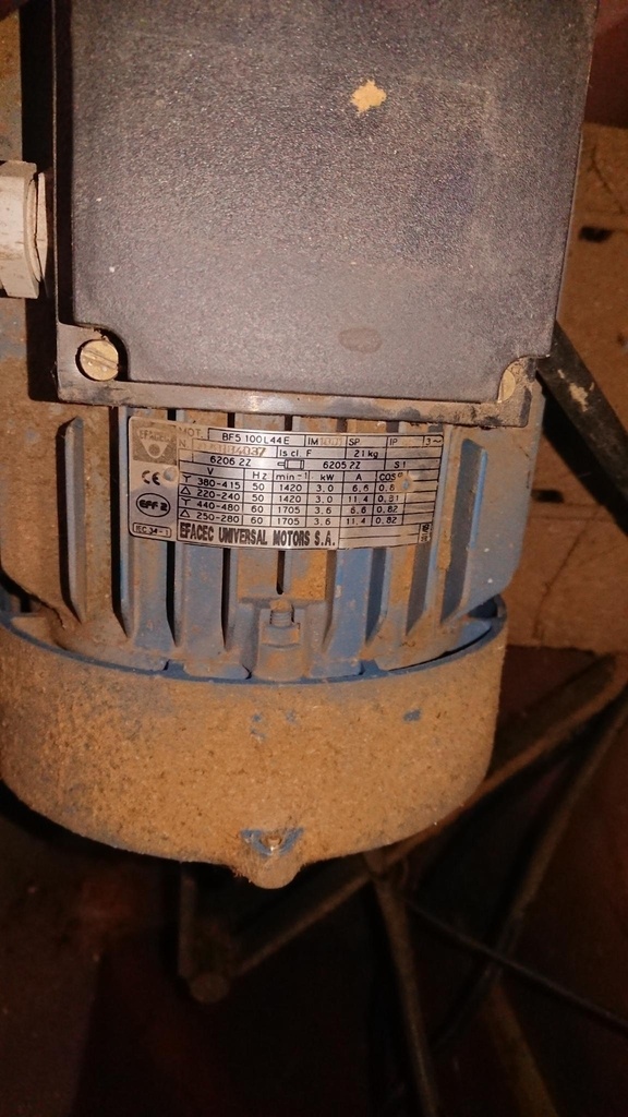

tu as pas une photo de la plaque signa du moteur et une du branchement/système actuel ?
Marto
pour le moment j'ai donc démonté le commutateur vu que ca marchait pas (donc pas de photo dsl) et pour la plaque signalétique du moteur la voici

mes vieux moteurs en 220/380 démarrent avec un commutateur étoile triangle, donc c'est possible.
j'ai ce modèle sur ma SAR
et un vieux commutateur à levier pour ma RD.
Marto
et tu saurais me dire comment tu as câblé ça ?
les cablages étaient déjà en place quand j'ai acheté les machines, donc j'ai betement noté sur quelle borne était branché chaque cable et reproduit l'existant en branchant tout ça à la maison.
francoisB30
sauf erreur de ma part un moteur 220/380 ne peut démarrer en étoile triangle seulement qu'avec du 220 tri (ancien 110v / 220v tri du réseau des années 1950) et non pas avec du 380 tri du réseau actuel)
pour un démarrage étoile triangle en sur du 380v ce sont des moteurs 380/660v
pour répondre à la question initiale du démarrage non brutal un variateur de fréquences fait très bien le boulot aussi bien sur des moteurs 220/380 ou 380/660 mais est un peut chère
Je confirme. Tout est juste
