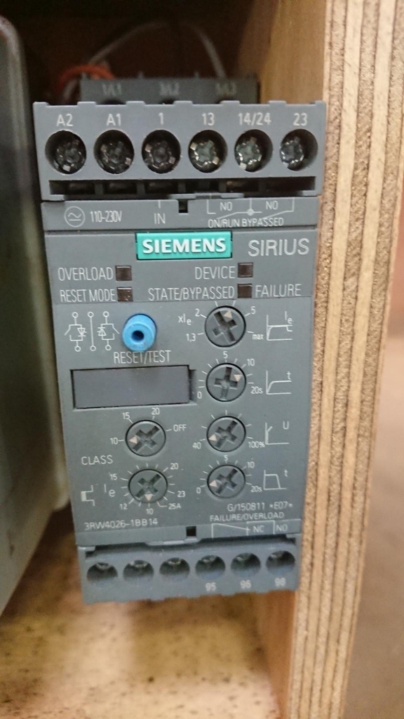

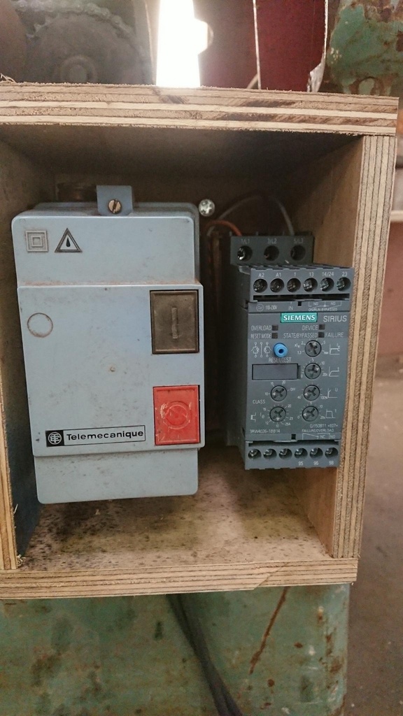

J'aimerai câbler un démarreur progressif sur une vielle raboteuse pour que le moteur se lance de façon plus douce.
J'ai pour le moment câblé le démarreur après mon interrupteur puis le moteur en sortie de démarreur mais il me manque le câblage des commandes du démarreur.

Hello !
C'est un démarreur progressif qui était déjà présent sur l'installation, ou tu viens de l'acheter ?
Pour le câblage :
  • L1, L2, L3 pour les 3 phases,
  • A1 et A2 pour l'alimentation interne du démarreur en 24V
  • IN pour le signal de commande
Le reste, c'est des fonction de signalisation donc inutile dans ton cas sauf si tu veux te faire plaisir avec un tableau de commande type sapin de noël.
Donc cela veut dire qu'il faut te faire un tableau de commande avec au moins un transfo 24V et des boutons Marche / Arrêt. D'autre part je ne vois pas de fil sur la phase du milieu... c'est une raboteuse monophasée ?

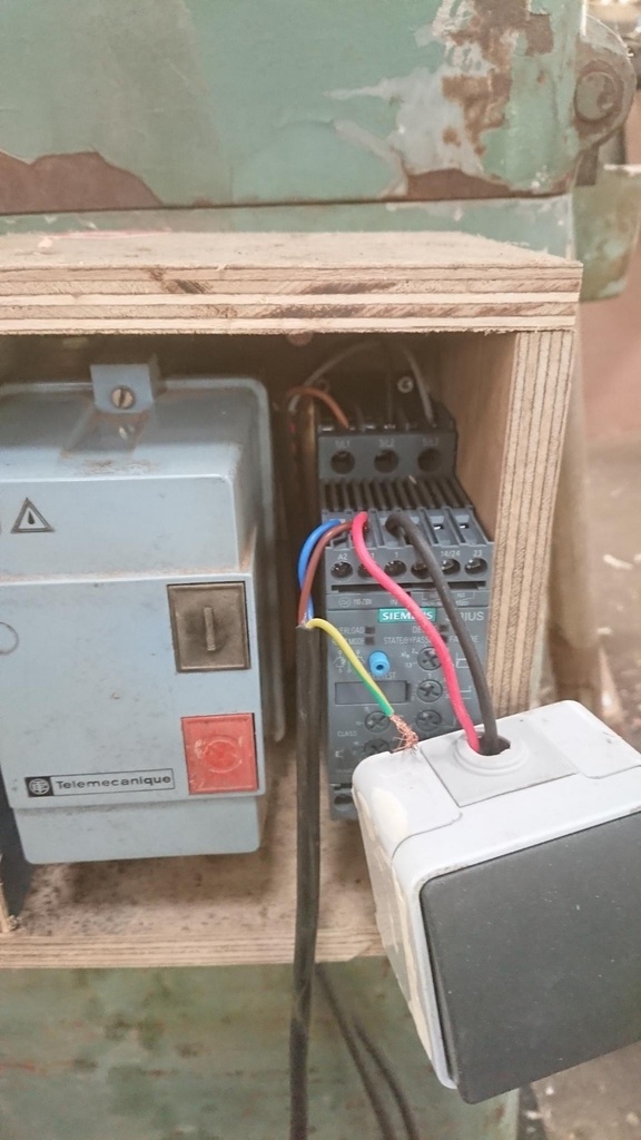

En fait mon modèle est en 110-230v alors pas besoin de transfo. J'ai réussi a mettre un inter de commande pour tester, et cela fonctionne. Merci pour le coup de pouce, pour me lancer dans le truc. Il ne me reste plus qu'a faire un beau ON/Off propre.
Ah oui exact ! Tu peux donc te passer du transfo. Par contre ce que je n'ai pas compris pour l'instant, c'est quel type de signal on met sur la connexion "IN". 230V ?
Reste la question du triphasé. Si ta machine est en mono, il faut s'assurer que le biniou est capable de le gérer...

ma machine est en tri. pour le moment j'ai tiré une ligne spécifique a coté de l'alim moteur car évidemment je n'ai pas de neutre dans mon alim principale. ça oblige a tirer deux câbles distinct vers le démarreur...
D'accord, mais alors dans ce cas les deux petits fils qu'on voit sur la photo devraient être branchés sur A1 / A2, non ?
Marto
en fait on voit mal sur la photo mais il y a bien 3 fils qui arrive dans le SIRIUS.
ici une photo du montage test qui m'a permis de demarrer la raboteuse.
J'ai raccorder A1/A2 avec une alimentation 230v puis j'ai mis mon bouton entre A2 et la borne 1.
Ah, cool ! Du coup il n'y a plus qu'à faire l'installe propre et trouver les bons réglages. Là dessus je n'y connais rien. Amuse-toi bien !
