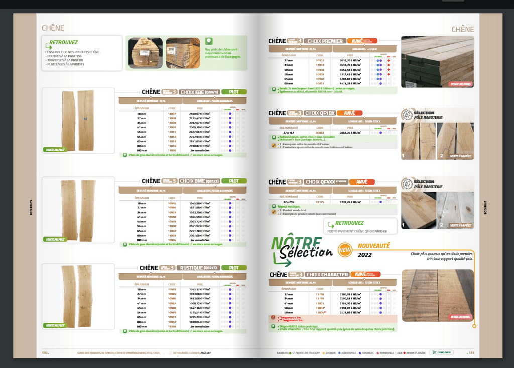

FWD
C'est quel fournisseur ça?
Olivier80
LeCongreDebout pourrais tu donner les références de ce catalogue? Merci.
LeCongreDebout
Lalliard. Ils sont en Hte-Savoie, mais ils servent jusqu'en Isère je crois.
