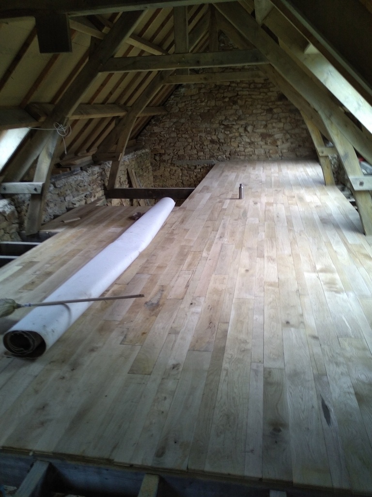

je fabrique actuellement mon parquet en chêne en rainure fausse languette avec un CP de 5 mm.
J'ai donc tout usiné à 5 mm pour me rendre compte que ça rentre trop difficilement je dois y aller à la massette pour faire rentrer la fausse languette, ce qui m'annonce une pose de parquet infernale.
Quel jeu serait l'idéal entre la tenue des languettes et une facilité de pose ? J'hésite à tout usiné à 6 mm...
Merci d'avance !

J'ai suivi vos conseils en effet le CP faisait 5,1 mm donc forcément c'était pas gagné !
Je l'ai descendu a environ 4,8 mm et ça le fait bien sans que il y est trop de jeu !
Merci à vous et désolé du temps de réponse !!

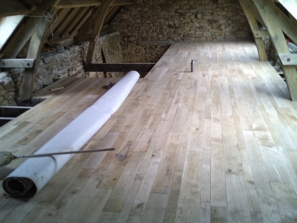

le parquet est bien posé : Pour la petite histoire destockage de scierie 2mcube pour 700 € ça se refuse pas !
la semaine prochaine enduit terre ;)
