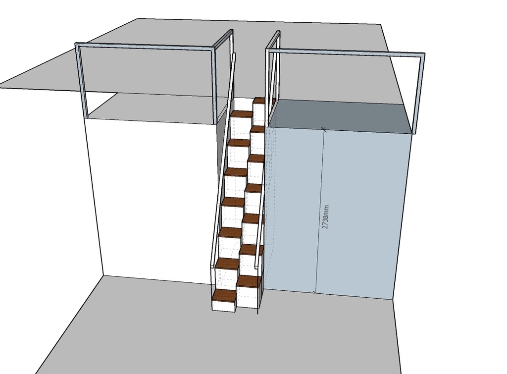

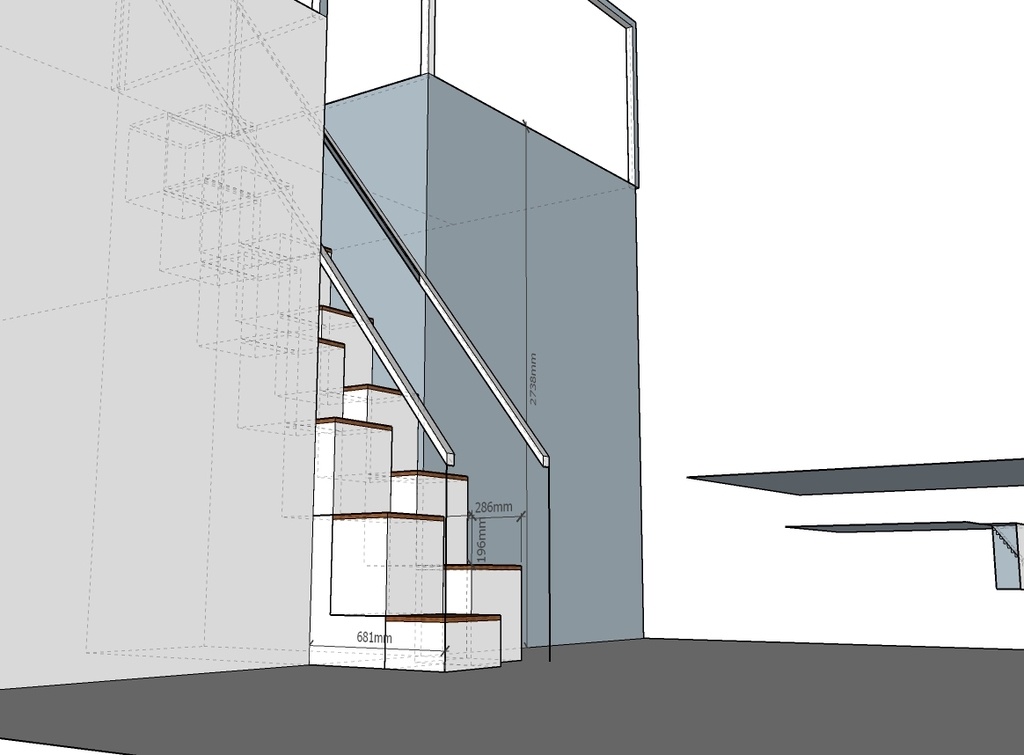

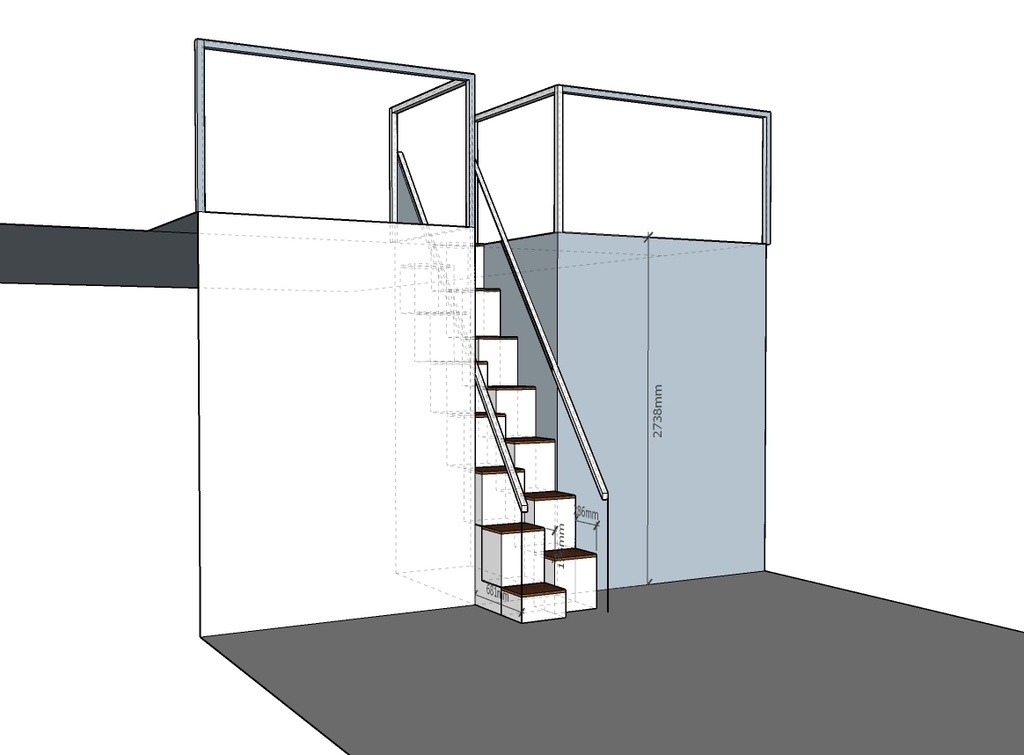

je dois faire un devis pour un escalier à pas décalé. J'ai pas mal avancé sur la conception :
Mais j'ai quelques doutes, notamment sur la structure pour faire tenir les caissons entre eux.
Tasseaux + colle ?
Vise et colle ?
En commençant par le haut ? ie fixer la dernière marche/caisson et partir de là ?
Ou l'inverse ?
Se faciliter la vie en mettant 3 crémaillères (deux latérales et une centre) et poser les caisson dessus puis les fixer entre eux ?
L'un d'entre vous à déjà exécuter un tel ouvrage ?
Aussi j'hésite sur les matériaux, je pensais proposer caisson mdf avec un bois massif pour le dessus... Mais c'est j'ai peur que ça travaille et que des jeux apparaissent...
Bref j'ai l'idée, une partie du plan mais l’exécution en elle même me rempli de doute, vous avez quelques conseils ?

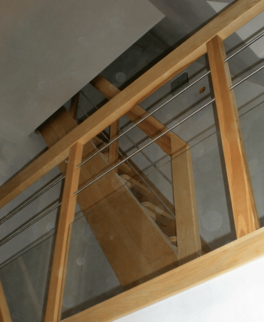

Un de ma fabrication

Je n'ai jamais eu l'occasion de réaliser ce type d'escalier, mais pourquoi ne pas traité le problème comme deux escalier distincts. 4 crémaillères, 2 avec un départ 1ere marche a 196mm et 2 autres avec un départ a 392mm. La paire de crémaillère servant a la première marche serait également plus longue de 296mm. Les crémaillères centrales seraient assemblées, puis pose de marche/contre marche. ça me semble beaucoup plus simple a la pose.
Je ne sais pas si c'est très clair, mais pour moi ça résout le problème de fixation des caissons et te ramènes vers une pose d'escalier plus classique.

Quel est l’interêt de ce décalage ?
Est ce que ce n’est pas un peu se compliquer la vie ?
Jean-Paul
kaj
Lorsque l'étendue de l'escalier est très réduite pour ménager une place pour le pied (allonger le giron), c'est une solution. Autrement nous aurions une échelle
