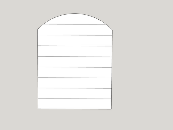

je viens à la pêche aux avis, d'avance merci de votre aide

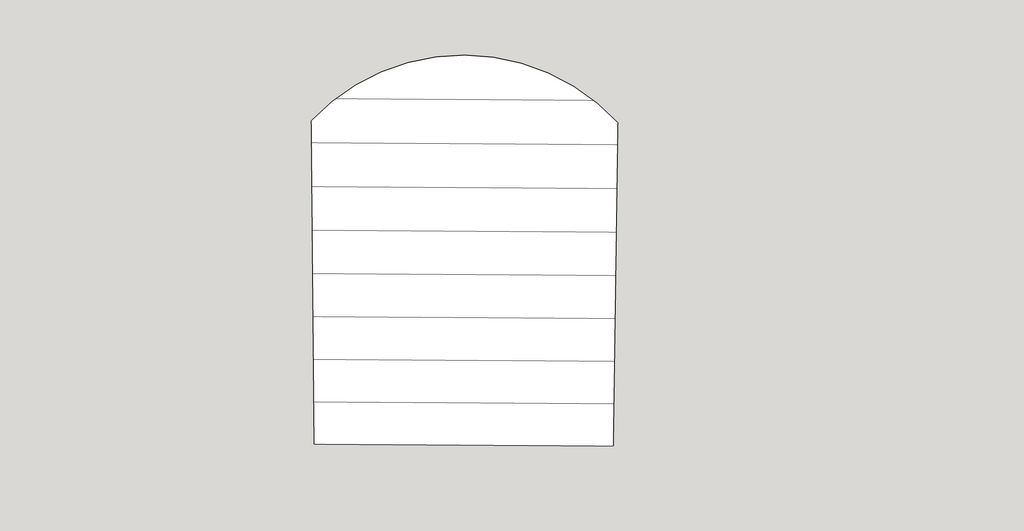

je prévois la fabrication de 3 volets "cintrés" (pas certain que ça soit le bon terme, j'ai mis un schéma pour illustration).
Dimensions approximatives 90x60cm
je pense utiliser du Douglas, avec 2 panneaux (lames elle même assemblées par rainure languette) encollés les un sur les autres, à 90 degrés (une face lames horizontales, une face lames verticales).
faut il selon vous que je prévois écharpe et traverses ?
faut il que je prévois une emboiture sur la partie haute du volet ?
merci de vos précieux conseils !
la conception de contrevents dit à LAMES CROISEES n'est pas courante.
Elle se retrouve plutôt dans les portes extérieures ouvrages en principe plus abrité des intempéries.
Les lames ne doivent pas se coller, la partie rainure des languette doit être orientée vers le bas sur le parement horizontal.
Ne pas serrer complétement les lames pour palier à un gonflement éventuel.
il est d'usage de laisser les lames verticales plus épaisses pour assurer un meilleur maintient ( un épaisseur de débit 34/27).
Lames en faux quartier fausse dosse sauf lames des extrémités quartier; inverser les cœurs.
Le maintien des lames est assuré par clouage (éventuellement retourné ) ; ou vissage et plus les pentures.
la quincaillerie doit être prévue pour l'extérieur.
La partie haute va cumuler bois de fil et bois de bout; plus stagnation éventuel de l'eau entre les deux parements en position ouverte.
Il serait judicieux de protéger les bouts avec un plat ou T alu par exemple.
Attention au Douglas seul le rouge est durable (pas d'aubier)
Maintenant vous pouvez faire des contrevents sur cadre ou inverser le sens des lames pour avoir quelque chose en principe plus durable.
