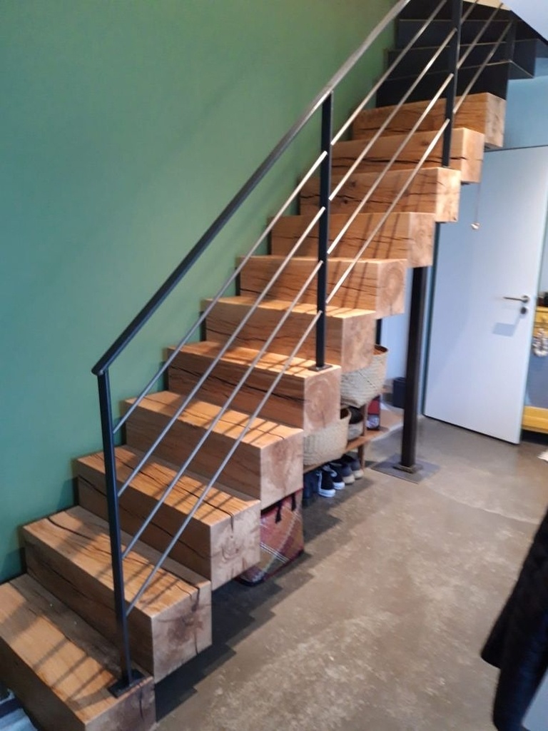

Je dois chiffrer et sans doute faire après, un escalier de ce genre, avec des marches ou on voit le coté poutre avec le coeur au centre en about de marches.
Contrainte : pas de structure (limon, crémaillère) dessous sinon c'est beaucoup trop simple lol)
! J'ai pas demandé mais le placo doit déjà etre fait du coup je ne peux pas mettre de tiges scellé dans le mur
Il y a un petite 10 aine de marches droites ainsi
J'avoue que les variation hygrometrique d'une telle section me font très peur, j'ai eu la demande en fin d'aprem, je n'ai pas encore trouvé la solution, alors je fais appel aux idées de la meilleure (et la seule) communauté du bois que je connaisse
PS : bien sur, si ca passe je vous mettrais des photos une fois réalisé :)

Calcaneus
Bonsoir, d’après la photo que tu postes,il semblerait que les poutres « habillent » un escalier métallique. En gros , ça semble être un trompe l’œil avec des poutres creusées qui habillent un escalier métallique
SimonHortail
je pencherais plutot pour une bete cremaillere
Demain je mettrais des extraits des vues d artistes de l'archi, tu comprendras mieux

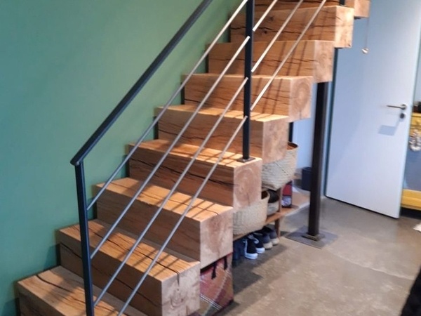

Oui d'ailleurs on voit les marches métalliques en haut de la photo si on clique dessus.
Oui sur l'exemple c'est clairement des marches métal habillées
Je ne crois pas que le support du haut soit continu. Que cette structure métallique porte les poutrs. On voit d’ailleurs le poteau.
pour moi il y a un mix de support en métal et de fixation au mur.
Avec 200 ou 300 kg de bois + utilisateurs + marge de sécurité perso j'assure le coup ceinture + bretelles.
Peut-être faire une structure métallique, et l'habiller en reconstituant les poutres autour (découper les poutres en planches, reconstruire des parallélépipèdes creux (pour alléger), autour de la structure pour donner l'illusion de poutres pleines dans le vide.
Compliqué, mais faisable.

une autre solution serait de le faire tout en métal par ton bon ferronnier et de trouver un bon peintre décorateur qui peindrai les poutres "bois "en trompe l'œil
plus d'échardes plus de contraintes de structure plus de variation hydrométriques
et surtout plus d'ennuis avenir

As tu autre chose que cette image, un bout de texte qui explique cet escalier
Cela dit, ça peut être un bon début de réflexion pour déboucher sur quelque chose d’un peu atypique et devenir la magie du bois avec effet visuel

L'escalier présenté ne respecte pas la formule fondamentale des escaliers. Le giron est petit et peut-être bombé, les nez de marches sont inexistants, il est certainement inconfortable à l'usage.
la reproduction de ce genre de travail ne t'apportera que des reproches.
Il faut de méfier des "décorateurs" et "architectes d'intérieurs" de tous poils dont le but principal est de se faire mousser auprès de clients "gogo". Dans cette affaire tu seras le vilain petit canard.
Je me suis aussi fait cette réflexion. Ayant des grand pieds je me suis tout de suite dit que ça devait pas être très agréable. En plus avec toutes ces fentes le monter pied nus doit aussi être risqué!

Et pourquoi pas partir sur un collage vide(possibilité de cacher la structure de l'escalier) avec un placage en bois de bout pour fermer le tout ?
A mon sens :
  • première chose, trouver les poutres. Le fournisseur, l’essence, la section pour le pas que tu souhaite appliquer.
  • seconde chose, estimer le poids de l’ensemble des marches.
  • troisième, définir quel matériau pourrait constituer la structure d’un double limon interne aux marches. En considérant le second point.
Je partirai sur une rainure diagonale côté mur et un perçage diagonale traversant pour le second limon interne.
Il faudrait que les marches ne soient pas fixées entre elles afin d’anticiper les dilatations.
Il faudrait que le chevauchement des marches permette de masquer les limons.
Ils pourraient être en rectangle galva par exemple.
Tout ça c’est des idées, je n’ai pas d’expérience sur ce sujet.

ça peut fonctionner mais il faudra un recouvrement des marches plus important que sur la photo. La structure à besoin de passer par quelque part donc si elle doit être invisible il faudra de la matière pour la cacher et vu les poids en jeu la structure ne sera pas fine donc pas mal d'épaisseur à cacher.
