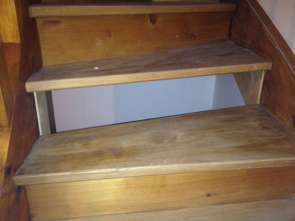

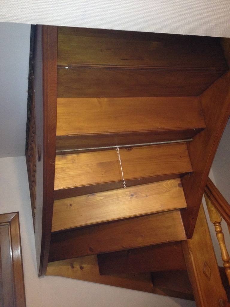

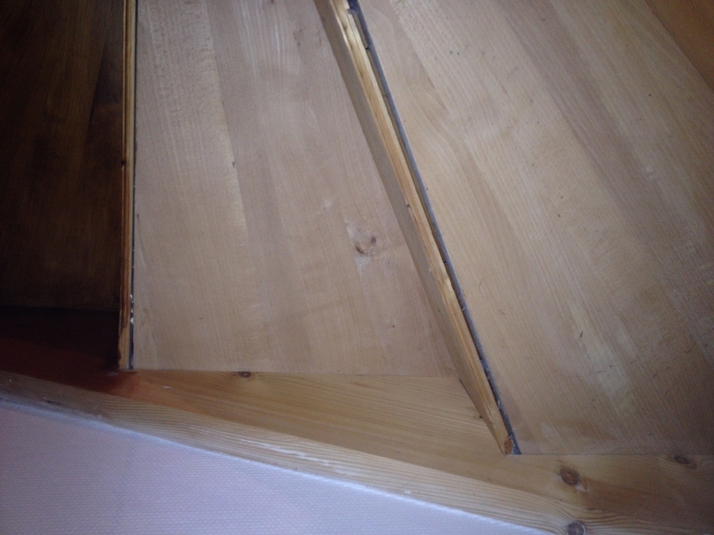

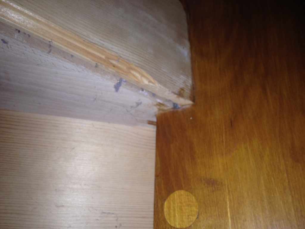

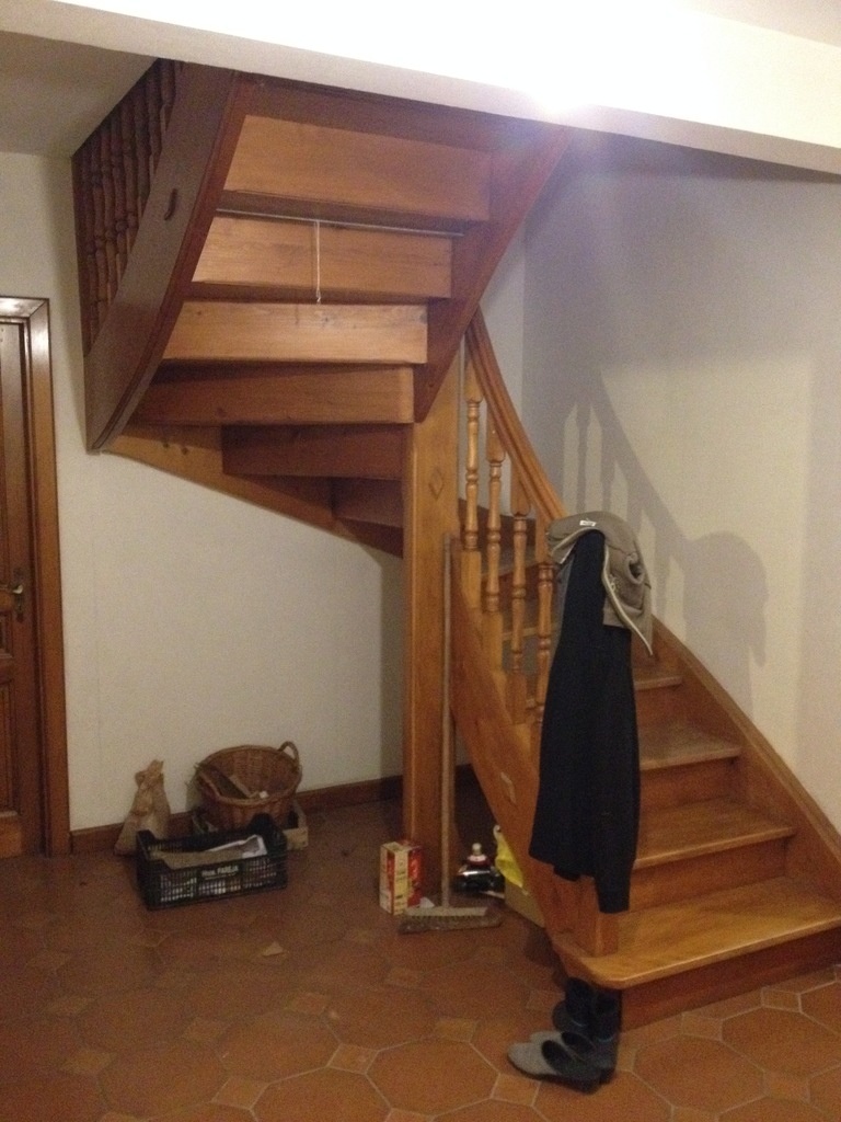

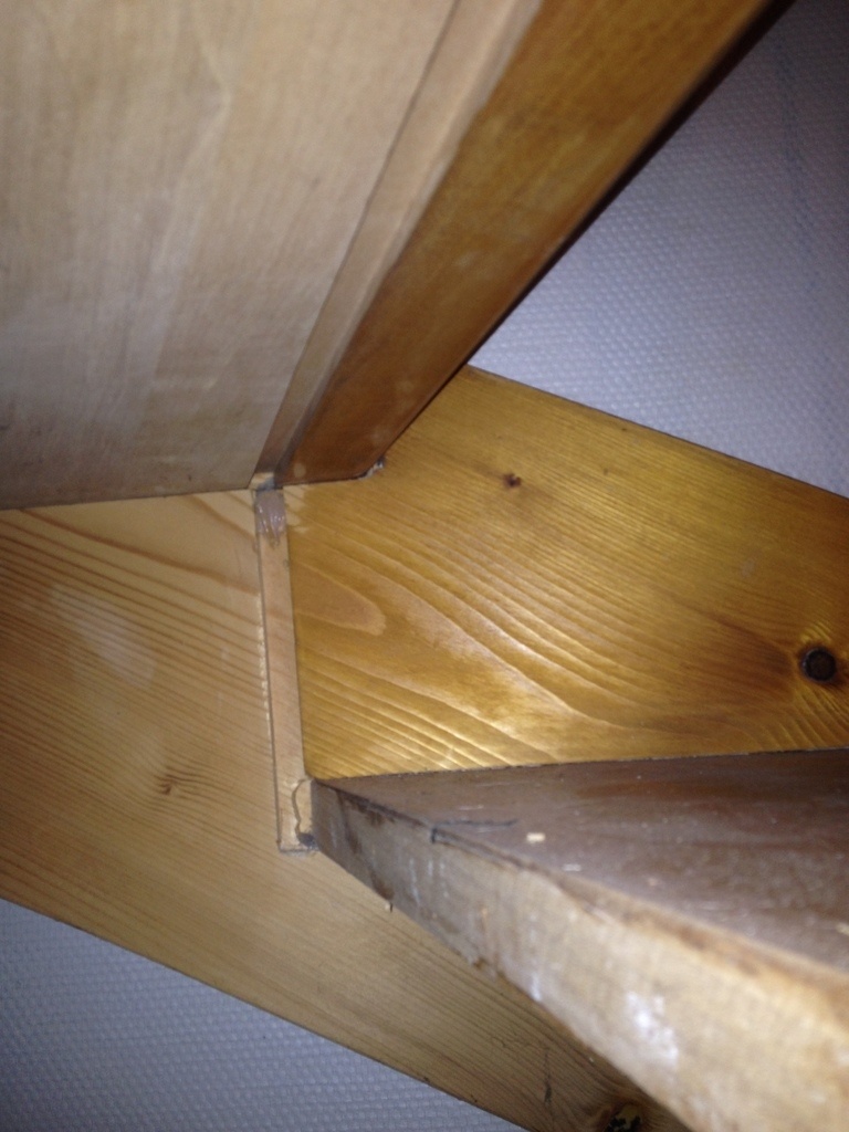

Avec beaucoup de retard je vous montre mon escalier en bois. Je n'ai rien eu le temps de faire dessus, j'ai d'autres travaux prioritaires.
Ne jugez pas de la poussière, c'est un maison en travaux inhabitée :)
Cela vous permettra de voir la conception générale et l'assemblage.
J'ai réussi à retirer une contre marche mais pour le reste c'est très enfiché dans les feuillures.
Le bruit n'est presque pas présent lorsqu'on marche sur la marche très près du poteau central.
Je pense que le vissage devrait largement aider mais dois-je d'abord donner un peu de jeu à l'ensemble des contre-marches pour éviter les frottements ?
les contremarches ont l'air fines et en sapin , du coup il y a pas mal de retrait à priori ,donc elles ne font pas ou plus leurs offices de mise en tension de l'escalier !
Je ferais sauter les cabochons et je resserrerais les tiges filetées dans un premier temps !
Comment arrive le limon extérieur au mur ? il n'y a pas de demi poteau ?
Bricolo36
Bonjour Sylvain, moi aussi je suis étonné de ne pas voir de demi poteau l'ensemble me parait léger

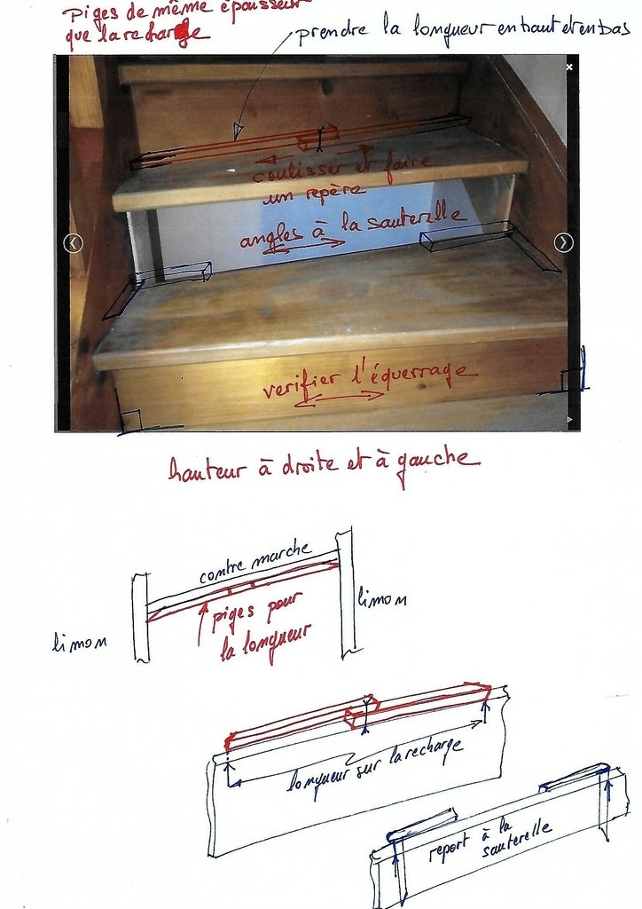

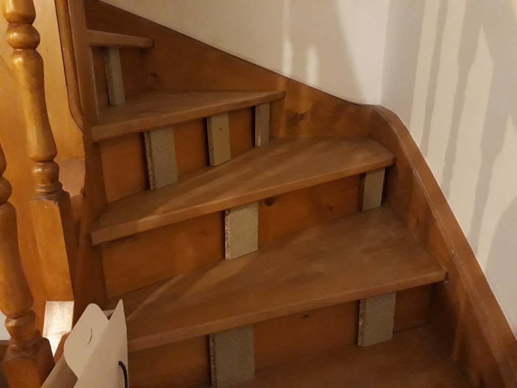

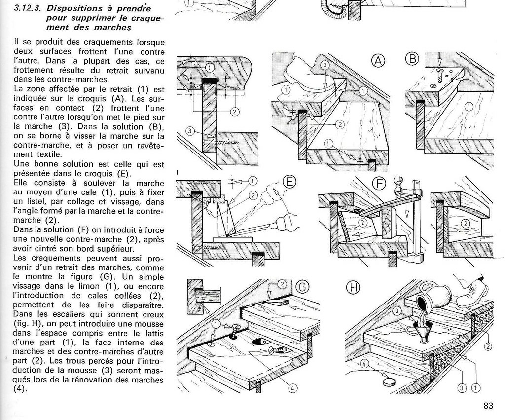

J'ajoute mon petit grain de sel à ce débat très fourni.
Les solutions E et F pourraient convenir dans ce cas.
vct68
Super l'article, merci! Le plus dur sera de me lancer à faire des perçages/vissage... techniquement c'est bon mais esthétiquement il faudra que je remettre de la pâte à bois donc
kaj
Comme tu as accès en-dessous avec les solutions E et F il n'y a pas de vissage apparent au dessus. Le vissage des contremarches à l'arrière lui est visible, mais c'est moins gênant.
kajmed pour F il pourrait même coller les recharges à l’acrylique , qu 'en penses tu ?
kaj
Sylvain, oui vu que les recharges sont placées en tension, aucun besoin de serrage ni de vissage en façade. Les recharges ont aussi l'avantage de cacher les jours éventuels.
+1
vct68
Et si j'envisage la solution F, il faut que je prenne un bois dur ou un sapin conviendrait ? Une épaisseur à me conseiller ? Moi j'aurai tendance à prendre le plus fin possible pour ne pas altérer la marche, type 1cm. Il faudrait déjà que j'essaye préalablement de mettre des tasseaux pour en vérifier le résultat.
Donc étape 1 : visser les contres marches à la place des clous pour plaquer tout ça
étape 2 : envisager la solution F qui me semble plus esthétique n'ayant pas envi de moulure supplémentaire
J'ai juste ?
vct68 oui, et F c'est ce qui se rapproche le plus de la mise en tension classique (si tu as lu mon article en bombant les champs supérieurs) et pose facile (acrylique au pistolet) ,je ferais en hêtre comme les marches !
kaj
je pense que tes marches font 45 mm d'épaisseur, le nez également et que les contremarches font 15 mm, dis moi si je me trompe. A cette condition une rechange de 15 mm serais envisageable et il resterai 30 mm de nez ce qui est acceptable, reste aussi à voir comment arrive les contremarches dans le poteau central.
Ta démarche est la bonne.
Pour ce qui est de la résistance en compression de la recharge il n'y a aucun souci
Sylvain, si tu vois autre chose à dire, ferais tu de la même façon?
kaj
sylvainlefrancomtois t'es plus rapide que moi, j'étais en train de rédiger.
kajmed désolé donc +1 ;)

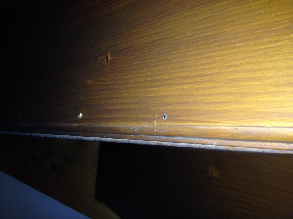

Bonjour, un petit mot pour vous dire que j'ai commencé à visser les contres marches aux marches dans la partie invisible de l'escalier jusqu'au quart de tour.
Je voulais voir le résultat avant de faire tout vu qu'on verra les vis ensuite.
J'ai mis 4 à 5 vis de 50 mm avec nettoyage préalable en espacant un peu les contres marches.
Ca rigidifie, ça s'entend, ça grince moins mais craque un peux, comme si le tout était trop solidarisé maintenant.
Par contre j'ai remarqué plus précisément que le grincement vient plutôt du haut de la contre marche qui rentre l'avant bas de la marche.
Je pense que la solution de rajouter une contremarche ou une moulure sera plus complète une fois que j'aurais tout vissé.
J'espère juste que je ne vais pas trop mettre tout sous tensions.
La marche fait 45 mm pour info.
Voilà pour les news, je vous laisse commenter au besoin
les meilleures solutions sont dans le message avec illustrations de kajmed !
Les vis et les clous ne sont pas efficaces sur le long terme.
Pourquoi ne pas avoir choisi la solution E ou F de kajmed qui semble très pertinentes ?
kaj
Solutions du livre de Wilibald Mannes (je ne fait que transmettre)

Je vais aussi faire la solution F (dans un second temps) mais je voulais procéder par étape pour voir les différences. Rajouter des vis est assez mineur et si ça devait m'enlever tous les grincements je me serais arrêté là.
Par contre la solution F est plus complexe pour moi il faut que j'achète du bois et que je m'achète du matos pour être plus précis dans mes découpes.
En tout cas je ferais des essais avec un bois tout simple au préalable.
Je prend beaucoup de temps car toute la maison est en chantier donc je suis partout à la fois mais ça suit son cours :)

kaj
Une proposition pour relever les mesures dans le cas F avec des piges et une sauterelle, bien vérifier la hauteur des deux cotés et l'équerrage marches limons. Chant supérieur bombé de 2 mm
vct68
Waouw trop sympa, merci pour ce schéma et toutes ces explications !
J'aurais dû prendre une prestation chez vous, je suis d'alsace, on est voisin :)
Bon c'est peut-être à ma portée, je vais voir ça.
Merci encore!

Bonjour à tous, j'ai testé brièvement la proposition de rajouter des contres marche et ça semble résoudre largement le souci.
Là c'est coupé à la va-vite juste pour vérifier que la solution est bonne.
Le plus long ça va être de prendre les mesures.
Je me demande si je vais pas d'abord me faire des gabarit en aggloméré ou osb à chaque fois pour éviter les erreurs.
Vous sauriez où acheter du bois correct pour cela dans les environs de Mulhouse ?
Quels outils vous utiliseriez : scie sauteuse et circulaire devraient suffire ? (je n'ai pas de scie onglet ni circulaire sur table, ni rabot dégo)

Hello tout le monde. Ca fait longtemps que je n'était plus revenu pour donner des nouvelles. J'ai fait milles autres choses et l'escalier a pas bougé.
Par contre j'ai quand même fait deux essais.
Je me demandais si en nourrissant le bois ça n'irait pas mieux, du coup j'ai fait un test à l'huile (d'olive, ne rigolez pas), que j'avais sous la main juste comme prototype. J'ai carrément oublié que j'avais de l'huile de lin en stock.
Et ben mauvaise idée ! Ca ne donne pas de glissement mais plutôt de la résistance (peut-être que le bois gonfle) et cela fait des gros grincements.
Ensuite j'ai coupé du contre plaqué pour deux contres marches et ça marche pas mal, ça grince toujours un peu mais c'est moins pire.
Du coup je vais utiliser cette méthode.
Par contre c'est vraiment galère de suivre les courbures du bois, je vais essayer àavec un gabarit en carton pour tirer une ligne au crayon. En fait sous le nez de marche les hauteurs varies d'un centimètres à l'autre.
