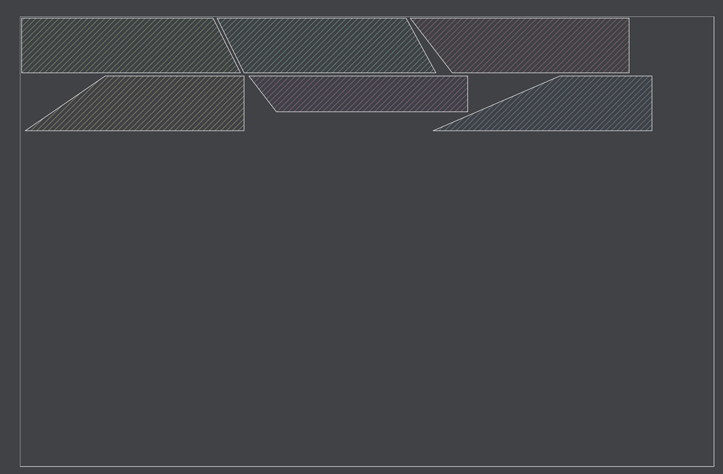

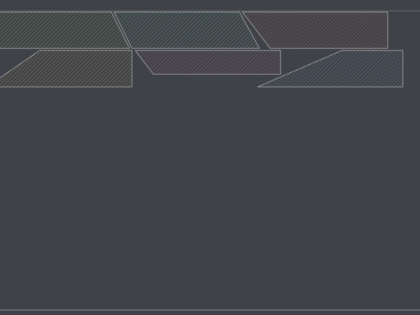

Et finalement, on ne va pas non plus vouloir la même sorte d'optimisation si on doit couper ça avec une fraise où avec une lame.
Exemple, ceci n'est pas coupable facilement avec une scie.
As-tu essayé DeepNest ?
Ca pourra déjà te donner une idée du temps qu'il faut au truc pour donner une solution pas toujours très intéressante.
