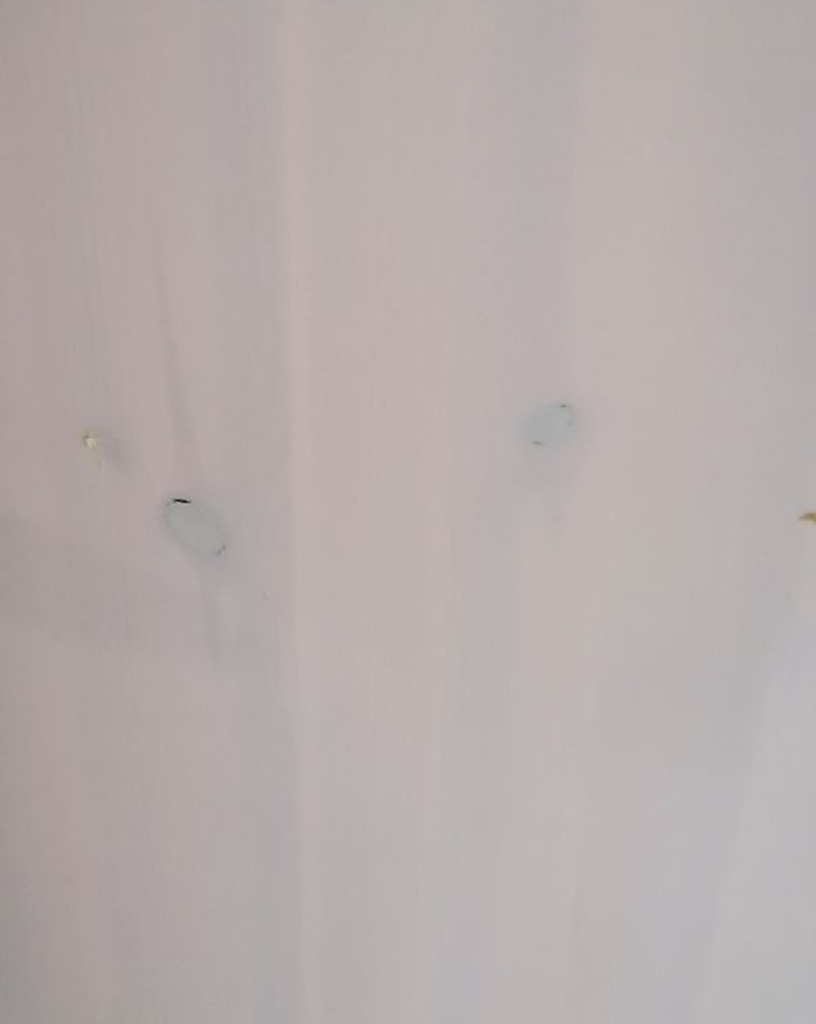

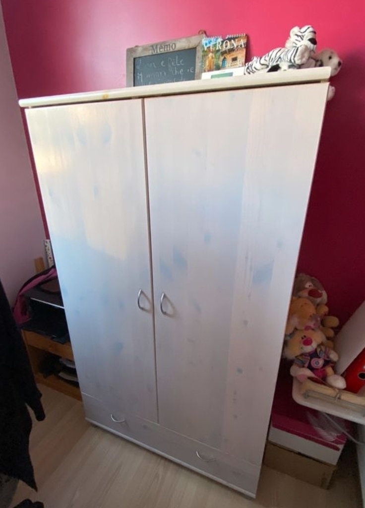

J'ai besoin de donner à un plateau de pin (que j'aurai poncé et dépoussiéré au préalable), le même aspect blanchi que ceux des meubles Flexa (cf. photos d'une armoire en PJ pour ceux qui n'en ont jamais vu) de la chambre de mes enfants pour en faire leur bureau. Le blanc la couleur tire parfois sur le rosé et la finition semble satinée.
