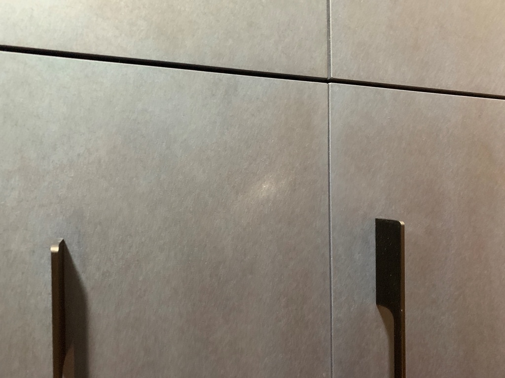

Bonjour à tous
J'aurais besoin de vos expertises si vous avez un peu de temps à m'accorder !
Mes panneaux de cuisine sont en valchromat Huilé + métallisant.
En frottant un peu fort (pourtant juste avec une lavette microfibre), cela a fait une petite tache "d’érosion"....
Comment rattraper ou atténuer cela ?
Autre chose, comment entretenir ce valchromat huilé ? par entretenir, je veux dire le nettoyage quotidien (tache de doigt, de gras ...) Que conseillez vous ?
En vous remerciant

Ça c’est une mission pour Antony RubioMonocoat …
Le Valchro et rubio, c'est joli, sympa, c'est à la mode... J'ai l'habitude de dire que c'est pas des plus génial, mais on me prend pour un vilain ronchon...
C'est drôle (en fait, c'est pas drôle...), mais des situations de ce type, on en a vu plus d'une ici, non ?
Le problème, c'est que cela donne un aspect parfait, et totalement uniforme. De ce fait, au moindre problème, cela se voit.
Le soucis peut venir d'une simple réaction locale entre les produits (le rubio et le produit nettoyant de la lavette). Comme l'aspect est tellement parfait, le moindre défaut se voit. Et ensuite, il est presque impossible de revenir à la "perfectude" d'origine...
Quand en plus, c'est dans une cuisine, alors, là, c'est "sisyphien"... (la boule qui tombe, et qui retombe, et qui retombe...).
Dessine une marguerite et va taper sur l'"expert" qui t'a installé ça.

Valchromat huilé pour une cuisine?? Je ne suis pas pro mais oui ça me paraît un peu (beaucoup en fait) risqué. Le seul moyen de limiter la casse sera un huilage annuel et encore (d'autres t'aiderons mieux que moi)
Les 2 (huile et valchro) sont, j'en suis sûr, de bons produits, mais pour une cuisine??? Perso ça me choque je suis navré
Bon courage pour la suite mais comme le dit mon voisin du dessus à moyen et long terme ce genre de déconvenue sera votre quotidien

Mettre du valchromat huilé dans une cuisine pour moi c'est malheureusement une aberration... Les cuisines ont plus besoin d'une finition et de matériel les plus costaud possible et qui résiste bien a l'eau, sinon c'est beaucoup trop d'entretien.
A part s'habituer a que ça ait pas l'air homogène, ou alors remplacer par un matériau (par ex. strat) / finition (vitrificateur ?) adapté, je vois pas de solution
pense tu que tout le monde connais Sisyphe et qu'il doit rouler sa pierre car pierre qui roule je te laisse dire la suite

Si la finition huilée est une finition Rubio Monocoat alors une reprise locale sera simple. En remettant un peu d'huile localement le produit se fixera uniquement sur la zone usée sans sur épaisseur.
Un léger égrenage local au préalable avec le dernier grain de ponçage utilisé peut être nécessaire en cas de dégradation plus importante.
Néanmoins, une surface poncée très (trop) fin rendra la matière très fragile au phénomène de crayonnage, très sensible à l'abrasion.
Ou si la finition n'est pas sèche ou que l'accélérateur, additif à melanger dans l'huile prévu pour ce type de surface n'a pas été ajouté.
Pour protéger au maximum les panneaux MDF teintés vous pouvez suivre mes recommandations suivantes :
Ponçage du panneau sans appuyer avec des abrasifs grilles, une orbitale et une bonne aspiration, grain 80 si le panneau présente des défauts puis/ou directement au 120 maximum, progressif jusqu'au 180, 220 sur les chants et sans jamais appuyer sur la machine.
Épousseter la surface au spalter, ne plus toucher le panneau pour éviter les traces et appliquer la
finition Rubio Easy Déco mélangée avec 10% d'accélérateur.
Le transparent donne un aspect mouillé mat, les coloris "val" pour égaliser le ton et teinter les fibres plus claires. D'autres effets possibles.
Mise en œuvre au pad bleu Rubio imprégné (ou éponge sur petite surface) et ne pas verser l'huile directement sur le panneau.
Répartir sans appuyer sur la machine.
Égaliser dans les 5/10 minutes au pad blanc. La finition doit être quasi sèche au toucher
directement !!

Enfin, éviter de mouiller la surface pendant 6 jours. Nettoyage courant avec le savon intérieur Rubio.
Un rehuilage régulier n'est pas nécessaire avec la technologie Rubio, le produit ne migre pas, ne se delave pas.

Merci pour votre réponse. L'huile est bien colorée puisque les panneaux ont été teintés ? il n'y a pas de risque d'avoir une couleur plus sombre ou plus claire ? et le métallisant ?
Comment puis je l'appliquer localement ? Au pinceau ? eponge ? Je laisse 6 heure et nettoie et l'huile qui ne se situe pas sur la zone en question se nettoiera car n'aura pas adhéré à la surface ?

L'huile Rubio est monocouche, il n'y a fonc aucun risque de sur épaisseurs ou de foncer l'aspect.
Il faudra interroger l'applicateur afin de savoir quelle référence à été appliquée au départ et à quel grain ont été poncé les panneaux.
Sur cette toute petite surface vous pouvez simplement remettre un peu d'huile avec un bout de mousse ou éponge et essuyer l'excédent au chiffon dans les 5 minutes.
La finition doit être sèche au toucher directement et le résultat final est instantané.

masterbibop le Métallisant s'applique toujours en combinaison de l'huile Oil plus 2c ou Easy Déco jamais directement sur le support brut.
Des différences de rendus sur du Valchromat sont soit à cause de différences de couleurs des panneaux au départ (entre différentes épaisseurs ou différentes productions il peut y avoir des écarts) soit à cause de défauts de ponçage ou d'une application non conforme de l'huile si l'applicateur a laissé des sur épaisseurs et n'a pas essuyé l'excédent dans les 10 minutes. L'huile Rubio est le système de finition le plus simple, application en une seule couche sans risque de nuances ou sur épaisseurs, la finition est sèche au toucher directement et le résultat final est instantané !
Pour réparer votre rayure il suffit donc de remettre l'huile localement de la même référence (transparente ou pigmentée). Pas plus complexe que de faire du cirage à chaussures 😉

masterbibop s'il y a eu de l'abrasion sur votre surface il faut remettre l'huile et le Métallisant qui se fixera uniquement sur la zone abîmée

Le Valchromat huilé et les cuisines c'est.... périlleux. Ça aime pas ce genre d'environnement.
Il faudrait ré-appliquer de l'huile. En cet endroit seulement. Avec le même produit et ses additifs. (J'imagine Rubio et son metalisant.)
J'espère que le process de celui qui à traité ces façades était bon auquel cas ça peut passer.
Joyeux Noël.
Effectivement tu peux retenter le rubio localement. Normalement il est sensé n'adherer qu'à la cellulose du bois donc tu ne devrais pas avoir de sur couche là ou il n'y a pas de trou. Par contre pas certain que le record ne se remarque pas surtout si le panneau derrière a changé un peu de couleur
