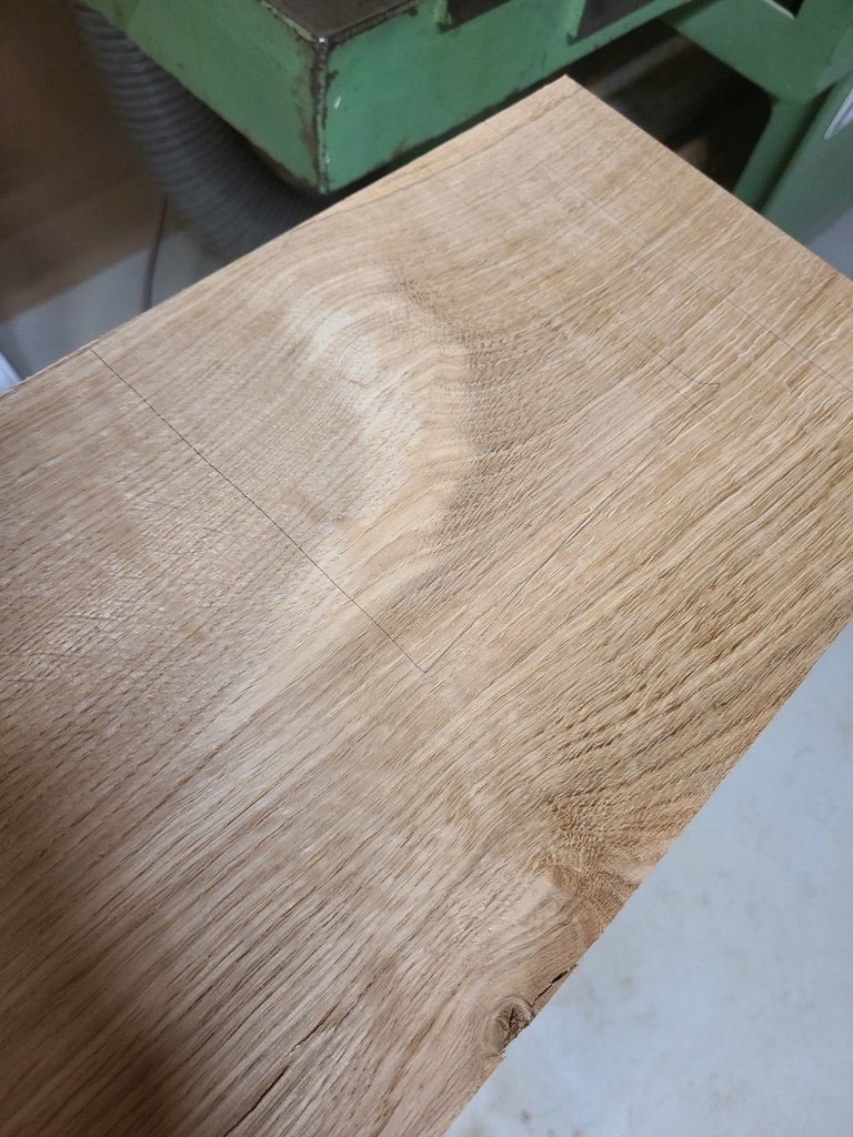

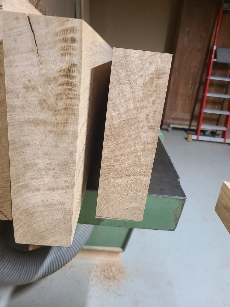

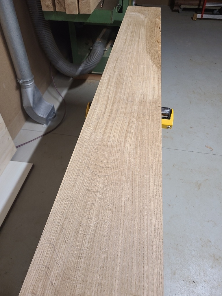

Quelqu'un aurait une idée sur l'origine de taches claires sur chêne après rabotage ? c'est la deuxième fois que je rencontre ses soucis mais cette fois-ci je dois garder la teinte naturelle du bois et simplement le vernir ... donc pour le coup cela devient problématique avez-vous des explications et éventuellement une solution ?
Merci d'avance
campion
c'est tache sont provoqués par un défaut de sechage artificiel.Kenavo
adl64
Merci campion ! Pour votre réponse .
adl64
campion pensez vous qu'avec le temps et le séchage naturel ces taches vont s'atténuer ou disparaitre ?
campion
oui avec les uv cela s'attenue un peu,mais pas de miracle.
