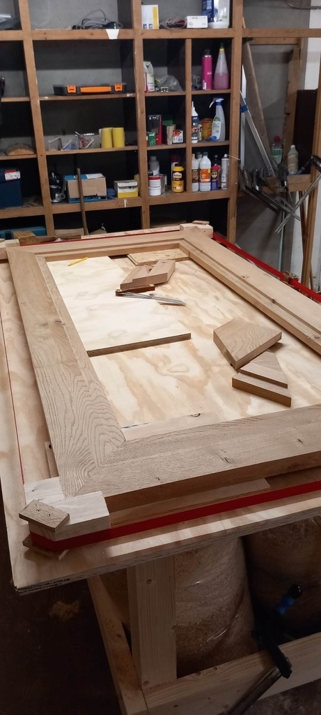

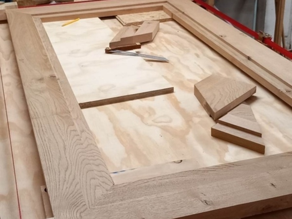

En ce moment, je réalise un cadre de table qui va accueillir un vitre au centre, en apparence simple pour moi, 4 couple d'onglet a 39.98°, 4 feuillures, 4 faux-tenons à la mortaiseuse.
j'ai du recommencer l'ouvrage complétement parce que je n'était pas satisfait, et à force de vouloir rattraper, c'est devenu trop court, et les joints n'était plus bon, et ce n'est pas la première que je dois recommencer un ouvrage de zéro
Ici, sur un diagonale j'ai 223,5, sur l'autre, 223,7, soit 2mm de différence, j'ai préférer laisser comme tel et avoir des onglets parfaits.
Sur les 2 montants, j'ai déjà 1mm de chaque coté de flèche "inversé" sur 2 mètre
J'ai pourtant bien veillé à prendre du bois à 10%, à faire un pré-rabotage/dégauchissage et laisser reposer le bois avant de faire le corroyage définitif.
