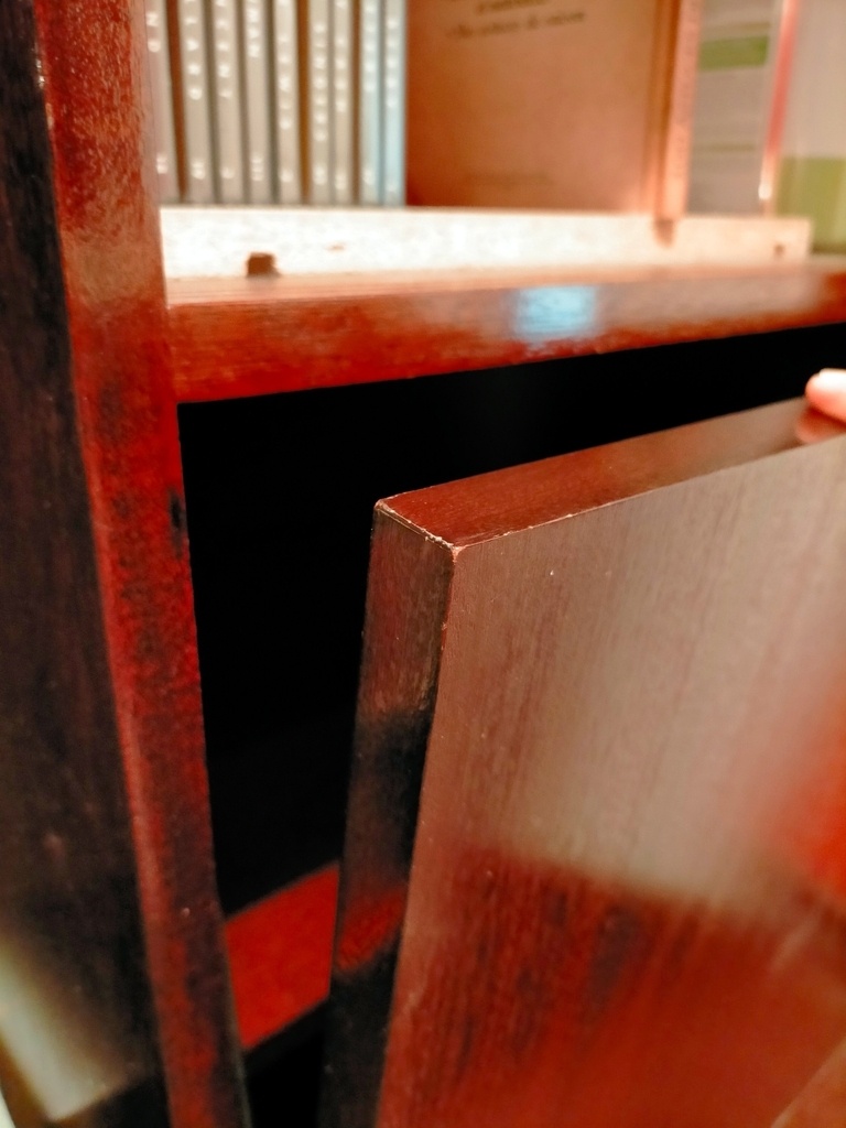

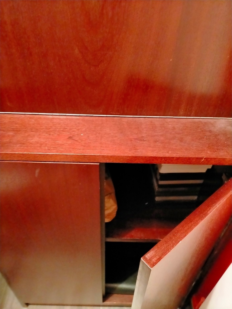

Je suis à la recherche d'acajou pour de la lutherie et je suis tombé sur un meuble pas très cher dont le propriétaire m'affirme que c'est de l'acajou massif.
J'ai quand même un doute car le design du meuble est franchement cheap (très carré, pas de moulures).
Le veinage de la première photo me fait bien penser à de l'acajou et sur la deuxième, on voit un genre de suivi entre le boit de fil et le bois de bout.
Je voudrais donc avoir votre avis pour savoir si c'est du mélaminé plaqué ou de l'acajou massif.

quand on ne voit pas de bois de bout, c'est que c'est plaqué.
le bois au milieu est peut être "massif" mais ce n'est surement pas de l'acajou.
Effectivement il n'y a pas de bois de bout sur les photos donc pour moi c'est plaqué
Il n’y a que du bois de fil. C’est plaqué.
Je ne crois pas dire de grosse bêtise en disant que c’est de l’acajou/sapelli en massif le sapelli se trouve assez facilement.
Faustjohan
Pas sûr d'avoir compris du coup, massif ou plaque ?
tarpan
C'est certainement du massif (au sens : pas du reconstitué MDF ni du contre-plaqué) mais la partie massive peut être de n'importe quelle essence peu chère avec un beau plaquage d'acajou.
Donc on peut dire que c'est un meuble en "massif" plaqué acajou, mais pas en "acajou massif".
d'accord avec tarpan les meubles des années 70 de mes grands parents étaient en tripli résineux plaqué avec une essence noble. Le tripli est du massif certes reconstitué mais ça reste du bois. ça permet de faire des meubles comme celui de tes photos : des grands panneaux sans cadres ni rien d'autre et sans déformation
Faustjohan C'est du panneau bois XY plaqué avec acajou/sapelli (il y a plusieurs essences pour lesquelles la dénomination acajou a été utilisée).
Donc si tu cherches de "l'acajou" d'aspect similaire au placage de ce meuble, il s'agit de sapelli. C'est une essence qui se trouve assez aisément.
