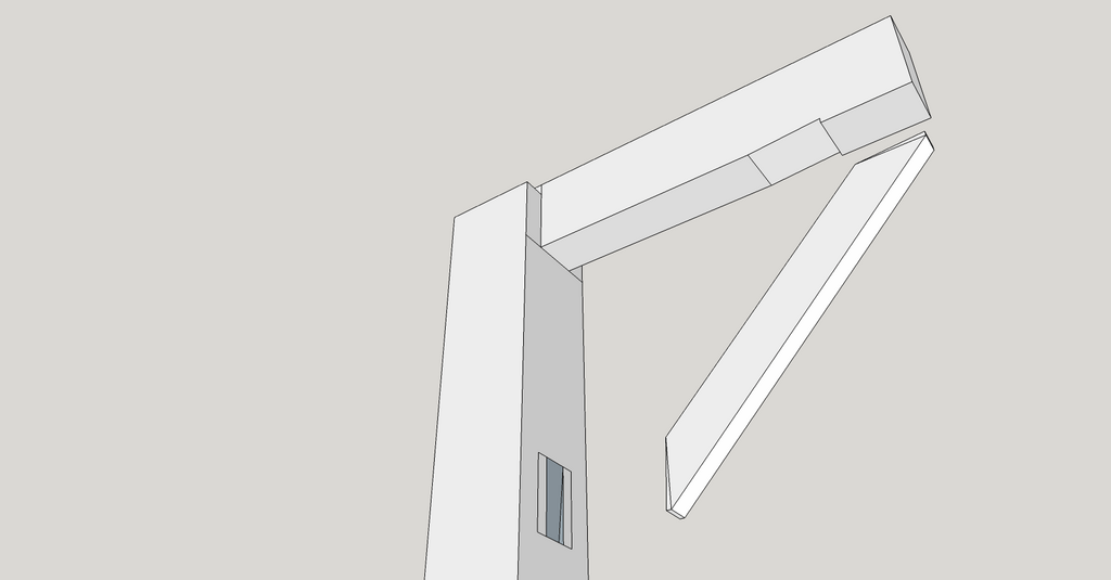

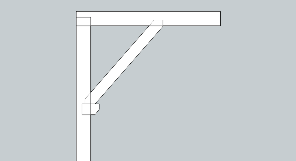

brubru40
Peut-être en faisant la mortaise dans le poinçon plus longue, tu pourras engager le lien de faîtage, et ensuite engager un petit corbeau en force pour combler
Baptiste31
Merci brubru40 ! Réponse super rapide et solution très élégante je trouve. Si pas d'autre retour encore plus génial je vais partir là dessus !
pas bete !!

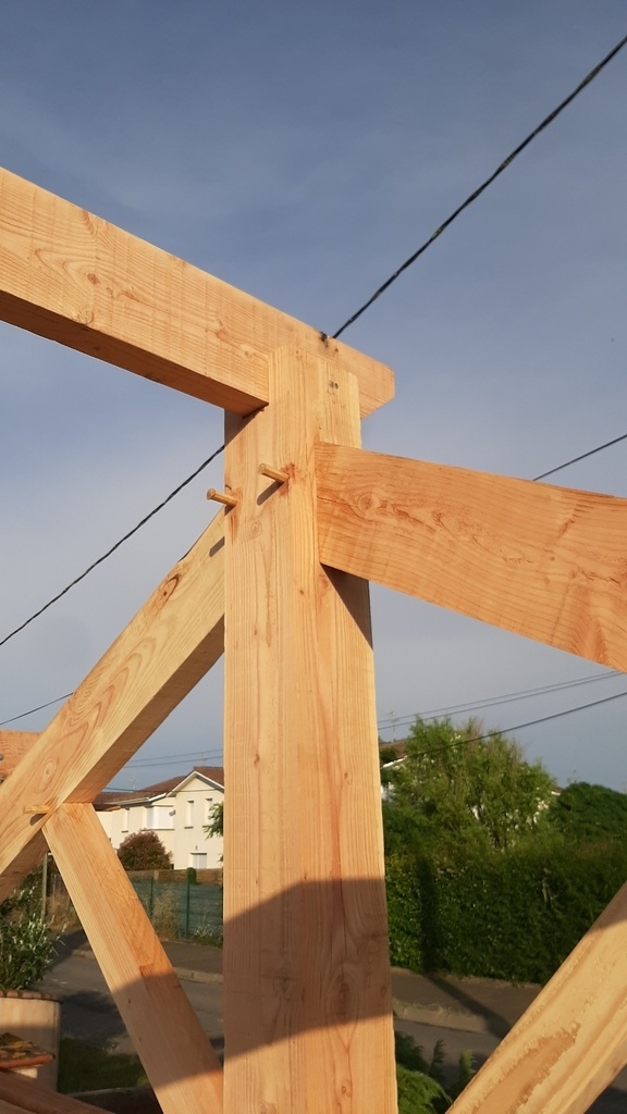

philbois
oui c'est la solution a utiliser et tu peux travailler a ta manière le corbeau qui transformera ton oubli en pièce unique
Je ferais comme cela. Avec des chevilles traversantes. Plus c'est simple, plus c'est mieux... C'est un carport, pas la charpente à la bonne dame...

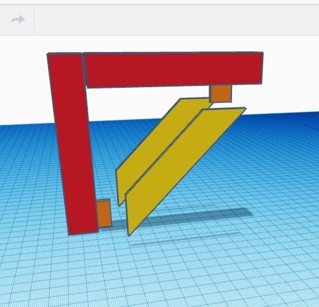

Baptiste31
C'est effectivement plus simple^^ mais j'ai mes jambes de force déjà faites et plus de boisen stock pour faire autrement. Un grand merci tout de même pour l'idée qui est très bonne!
sinon on travaille qu'en désabout comme en rénovation !😉
on rentre en force par le coté, et on cloue !
Baptiste31
Je n'avais pas pensé à cette solution en effet. Dans mes conditions je vais partir sur le proposée par brurbu, car mes jambes de force sont déjà prêtes, et que techniquement ça me paraît aussi plus abordable pour moi. En tout cas un grand merci pour ta proposition et pour l'image
